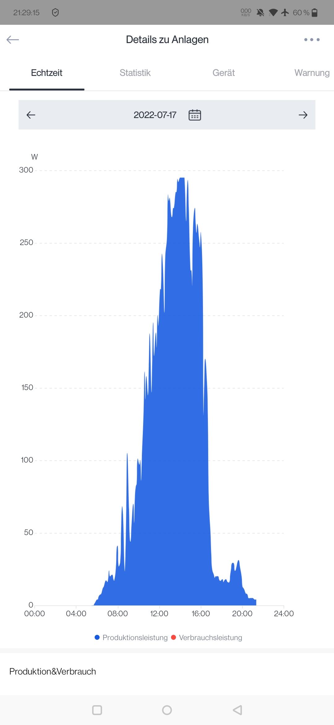

Heute war ein guter Tag für das eine Paneel.
Dabei sah der Himmel gar nicht so klar aus, sah so leicht dissig aus und es ist immer noch nicht richtig ausgerichtet.
Ich habe mit dem Firmen iPhone Mal den Winkel gemessen, weiß aber nicht wie genau die Dinger dabei sind.
4° in Richtung ca. S/W geneigt. Die ca. O/S Richtung ist bei 0° Neigung.
Die richtige Himmelsrichtung in Grad genau kann ich aber auch noch nachreichen.
Ich denke das da noch etwas Optimierungspotenzial schlummert.
Also ich komme nicht über 0,50kw dabei ist der jetzt schon quer... Da werd ich mir wohl ein Gestell auf den Balkon knallen müssen...
Ich hatte heute auf YT ein Video gesehen da hat es ausgereicht auf dem 300W Panel wenn die Hand in der einen Hälfte verschattet hat das die Leistung von ~250W um über 100W eingebrochen ist.
Mit Verschattung wird das also nichts (egal wie klein).
Ist auf dem Bild leider nicht mit drauf gekommen, hat heute 1,6 kWh gebracht.
@VL125
Ich glaube du wirst nicht drum herum kommen, das Paneel muss über die Brüstung, der winkel wird zu steil bei dir sein aktuell.
Sagte ich ja schon.
Ich weiß nicht wie der Sonnenverlauf bei dir ist, aber wenn du das große Panel nicht zu einem Zeipunkt komplett besonnt kriegst, sondern die Sonne nur über das Panel wandert, würdest du evtl. mit 2 kleineren z.B. 100W Panels mehr rauskriegen, als mit dem einen großen 300W. Wenn eines der beiden Panels dann nicht voll besonnt ist, bricht immerhin nur dessen Leistung ein.
Ein WR mit Anschluss für 2 Panels vorrausgesetzt.
Ich erlebe das ja auch taglich, ich habe auch nur 150w statt 300w, weil das Panel teilverschattet ist.

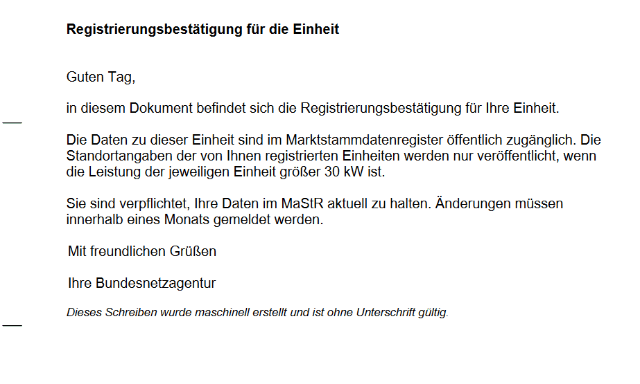

Du bist verpflichtet das Stammdatenregister aktuell zu halten. Eine entsprechende Mitteilung hast Du bei der Registrierung erhalten.
Ich hab mir gerade meinen Eintrag angeschaut, dort ist die Leistung der Module eingetragen, nicht die des Wechselrichters. Außerdem ist die Speichergröße eingetragen.
Scheinbar musst Du also tätig werden.
