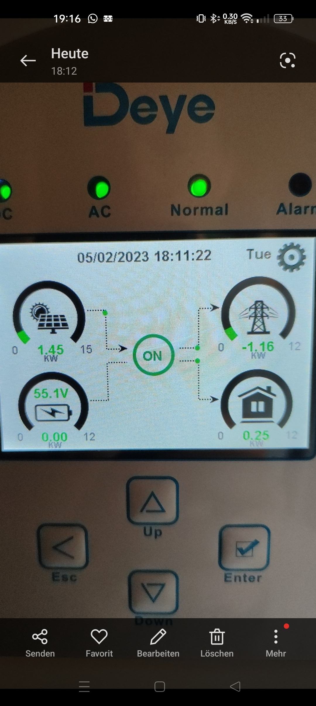

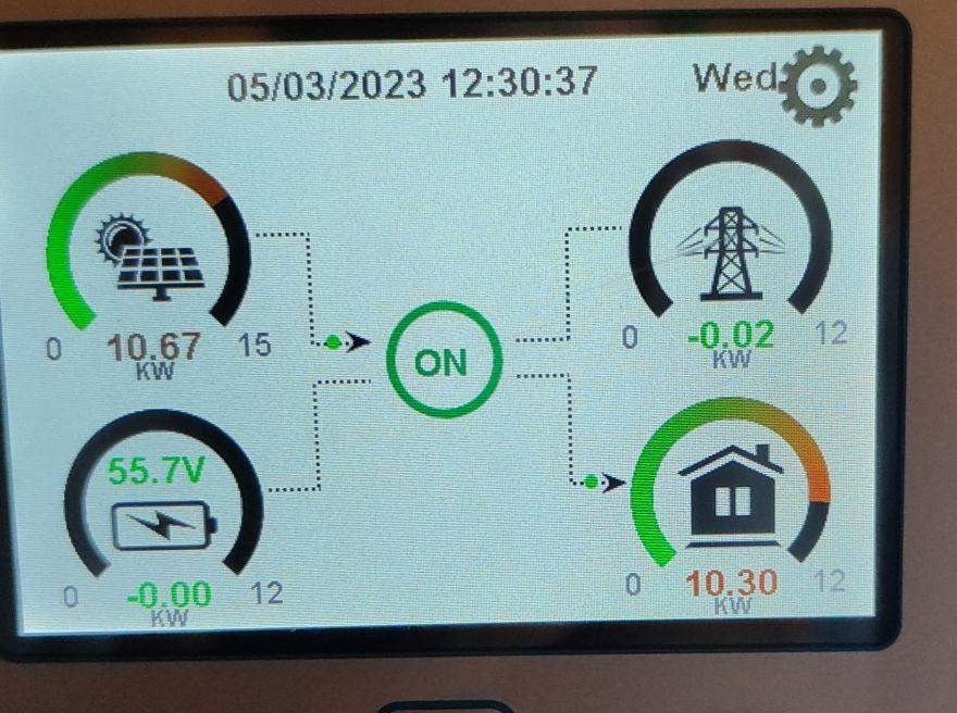

Heute kommt wieder sauber was runter. Warmwasser Boiler, 7kw Sauna und WaMa

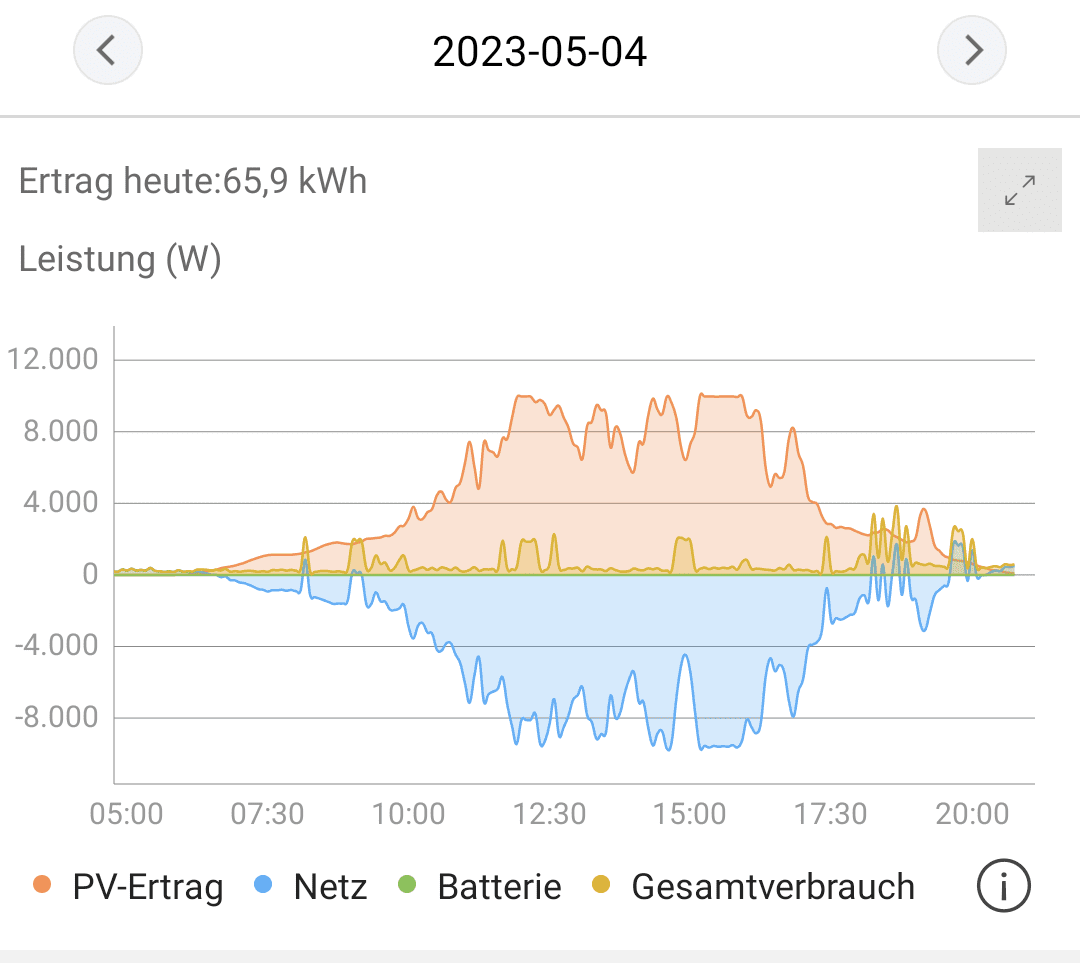

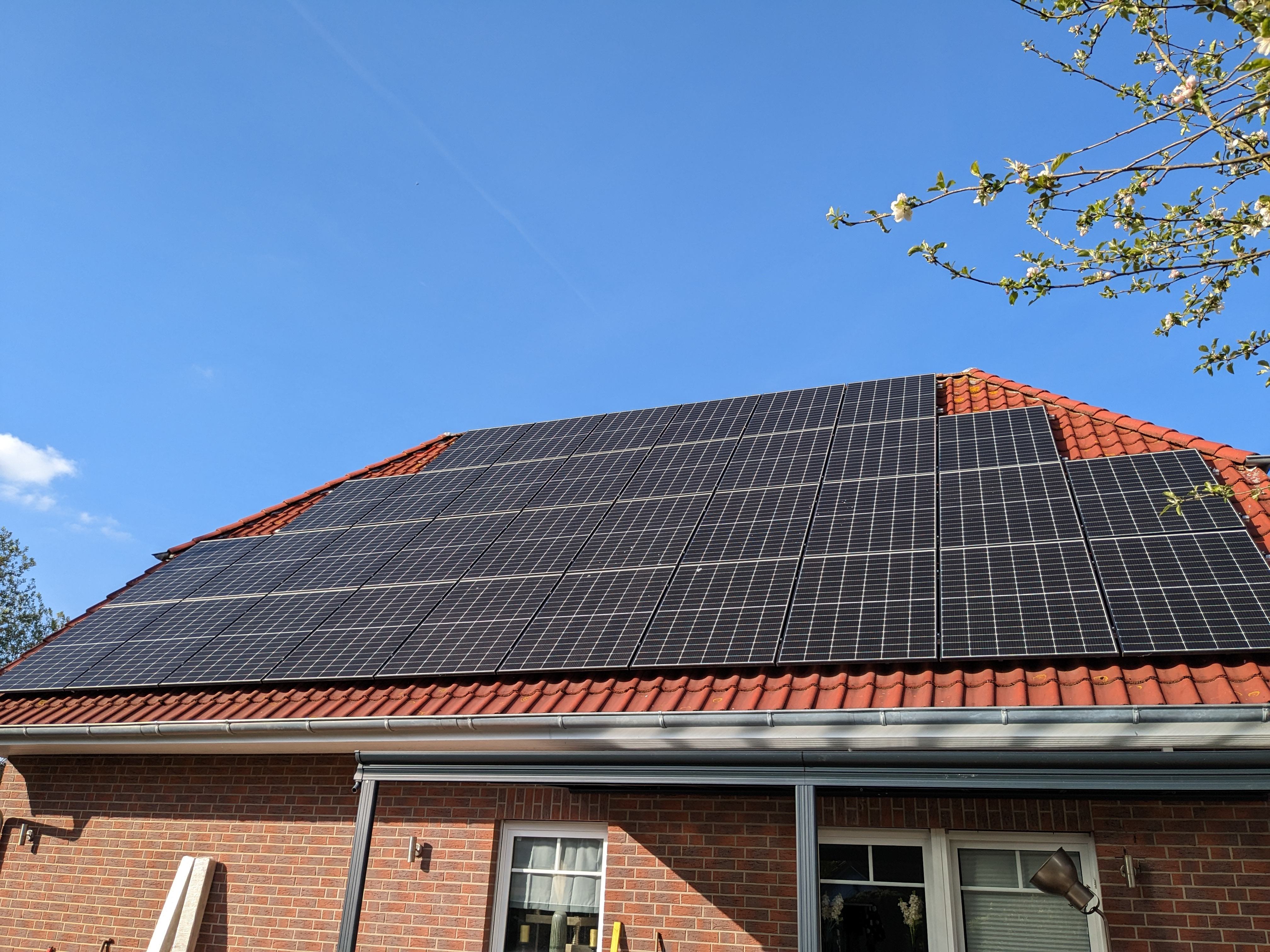

Das ist meine neue Anlage, seit gestern Nachmittag erstmals produktiv online. Finale parametrisierung und Inbetriebnahme Speicher erfolgt am Montag durch den Installateur.
Sind 34 IBC Monsol 410W (13,94kWp) Module an einem Sungrow SH10RT WR mit einem sungrow SBR 096 Speicher (9,6kWh). In der Einfahrt steht noch eine 11kW Kfz Wallbox.
Bis 15 Uhr lag ein ziemlich dicker wolkenteppich über dem Dorf hier und noch ist der WR softwareseitig auf 9kW begrenzt. Trotzdem hats heute bis dato für 43kWh gereicht bisher :bigok:
Nebst Inbetriebnahme Speicher wird dann das künstliche Limit aufgehoben, dann sollten bis 10kW auf ac Seite möglich sein.
Korrektur, 45kWh... Noch ca 7,8kW anliegend :)
Ausrichtung ist süd-süd-west.

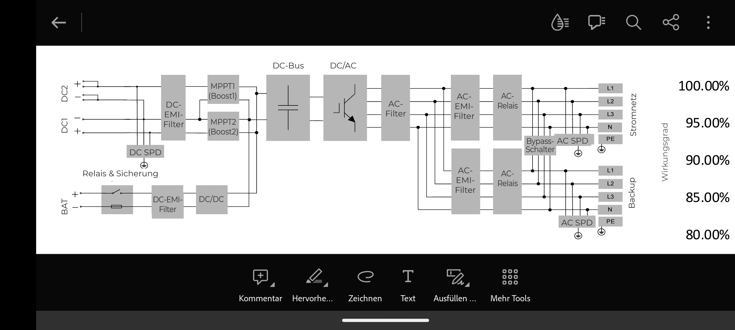

Absolut, am Ende ist es aber auch ne Frage der Wirtschaftlichkeit. Die extra 4kw bei optomisch angenomennen 5h an 100 Tagen pro Jahr würden pro Jahr bei einem r Einspeisungsvergütung von 7 Cent jenseits der 10kW 140€ pro Jahr bringen. Der nächst größere wechselrichter hatte vierstellige Beträge mehr gekostet, da bspw. Die sungrow Reihe momentan bei 10kw endet. Daher auch die Entscheidung es erstmal dabei zu belassen. Ich verstehe deinen punkt, aber für den Eigenbedarf brauche ich die Peaks nicht. Und nur zur Einspeisung hält sich die Rentabilität in Grenzen.
Und ja, er kann parallel die Batterie laden, weil das alles auf dc Seite passiert. Maximale dc Leistung liegt bei
Und nochmal Korrektur... Im Schaltplan sieht man es nochmal, warum die dc Leistung unabhängig von der ac Leistung höher ausfallen kann.
Der dc-dc Konverter für die Batterie ist unabhängig von der Wandlung in die ac Stränge. Insgesamt ist der WR bis 15kWp auf dc Seite zugelassen.
Die von mir erwähnten 12kW sind temporär zulässige spitzenlasten auf ac Seite

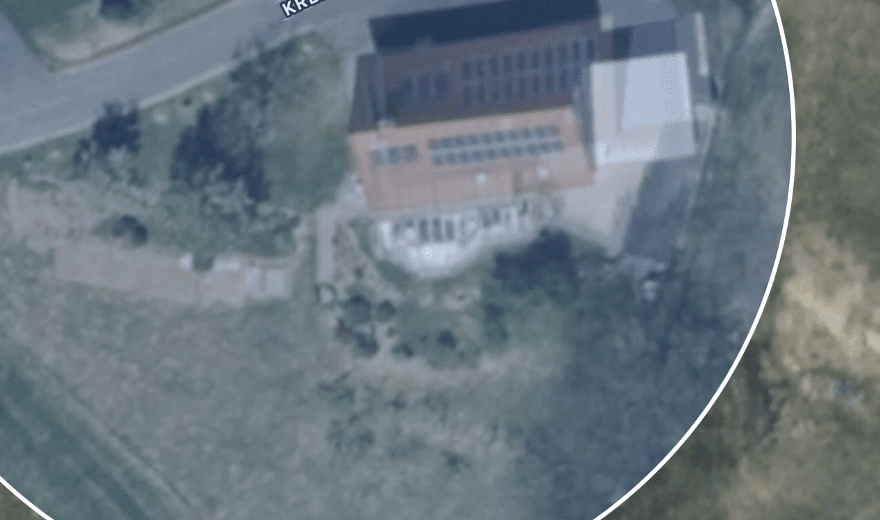

Hihi, auf Apple Maps ist unsere Solaranlage zu sehen. Bei Bing und Google nicht.
D.h. Apple hat Fotos die maximal ein Jahr alt sind in ihrem Kartenprogramm 8-)
Und wir haben laut Apple Maps auch auf der Nordseite eine PV-Anlage :fresse2: Wahrscheinlich sind da ein paar Bilder zusammengesetzt worden und der Übergang ist einfach nicht sauber gemacht.

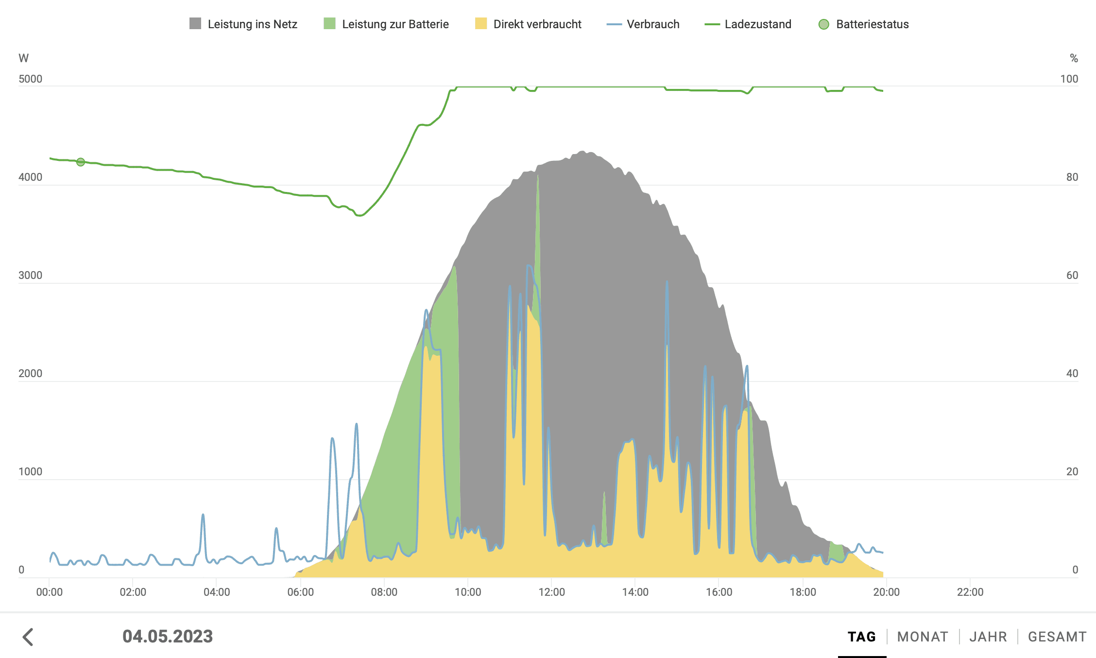

Nachdem die letzten paar Tage recht bewölkt waren, haben die PV-Kurven leider nicht so schön ausgeschaut.
Heute aber endlich wieder so, wie man sich das vorstellt.
Unter 70% haben wir den Speicher bisher aber noch nicht bekommen. Spätestens im Herbst schaffen wir es dann aber sicher auch, dass wir ihn einmal leer bekommen.
