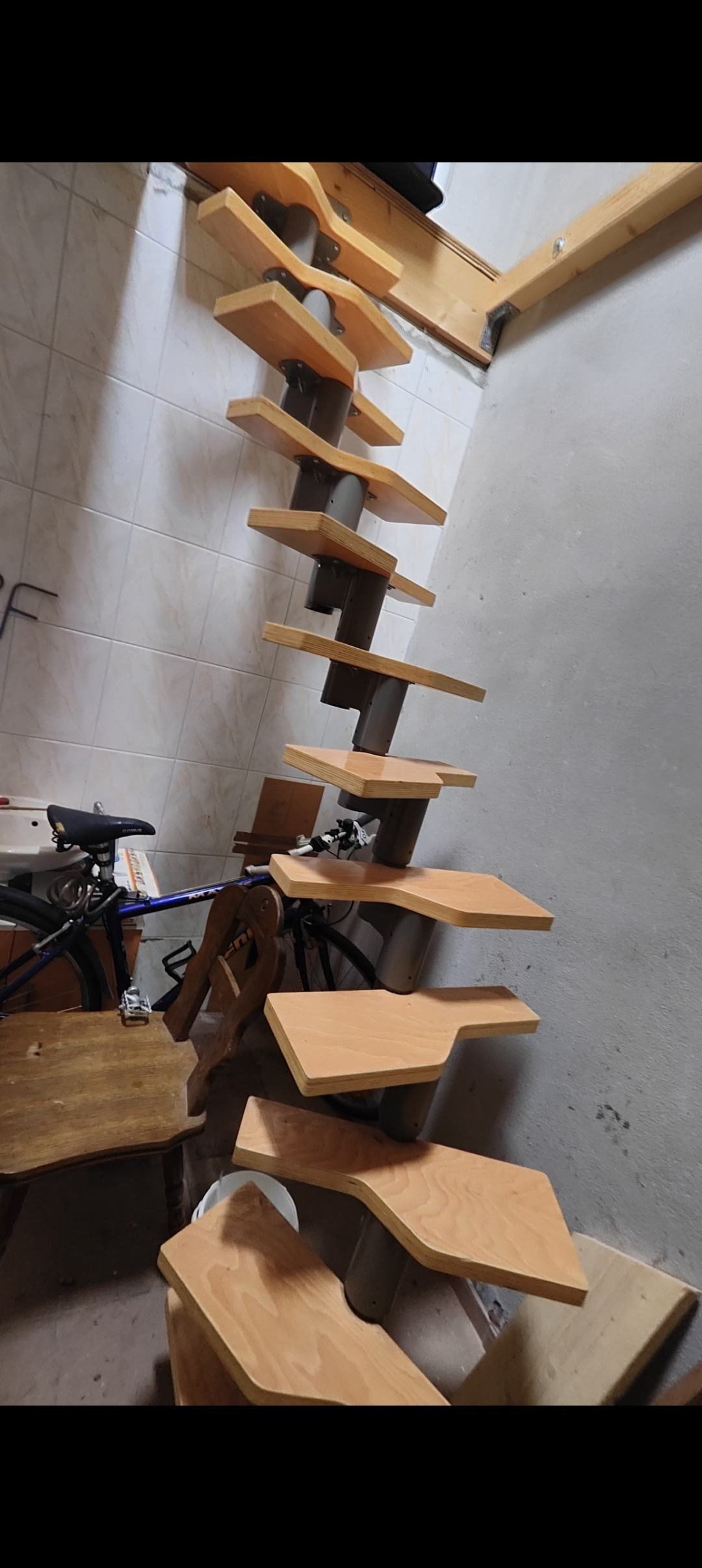

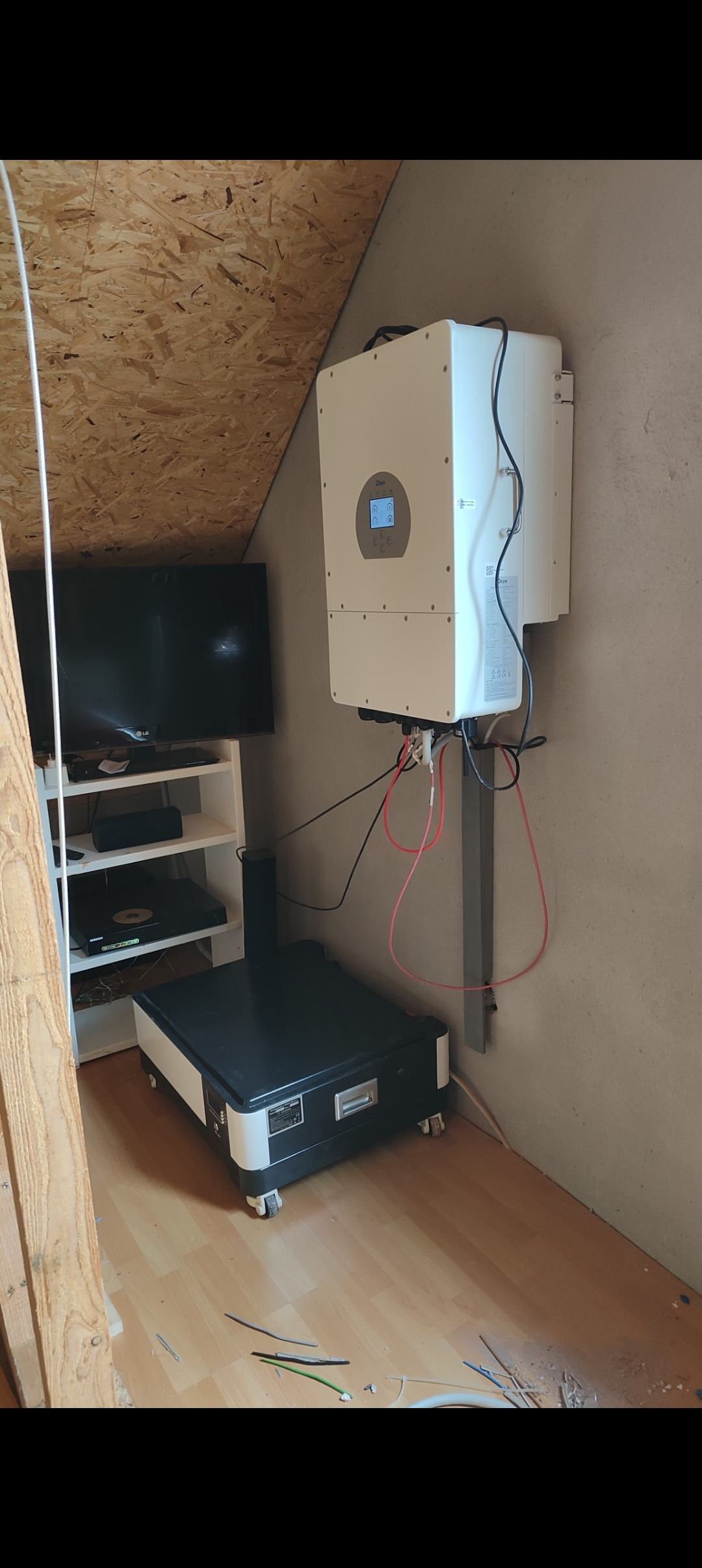

Gestern ist endlich mein Speicher gekommen. (https://www.fm-solar.de/batteriespe...bar-51-2v-200ah-lifepo4-lithium_512002_14108/)
Bestellt im Februar für 2090€ direkt aus China.
Gleich mal hoch gequält (90 kg schwerer Block) die super spar Treppe und an Ort und Stelle verbracht.
Fehlen noch der Trennschalter und die 50qmm Kabel. Hoffe am Dienstag alles anschließen zu können, dann bin ich erstmal raus (Knie OP).
Naja gut, bissle aufräumen werde ich da oben auch nochmal. Die Solarkabel werden auch noch gekürzt aber da warte ich noch auf die crimpzange.
TV und das Powerrack kommen auch noch weg. Ist mein altes home gym

Boha war bestimmt anstrengend. Hast es alleine hoch getragen?
Jap. Schweiß ist wirklich gelaufen. Auf halber Strecke hätte ich dann gerne umgekehrt aber rückwärts war noch schwerer. Nicht ans Handy gekommen und so gab's keine andere Möglichkeit :fresse:
Rücken zwickt heute noch
