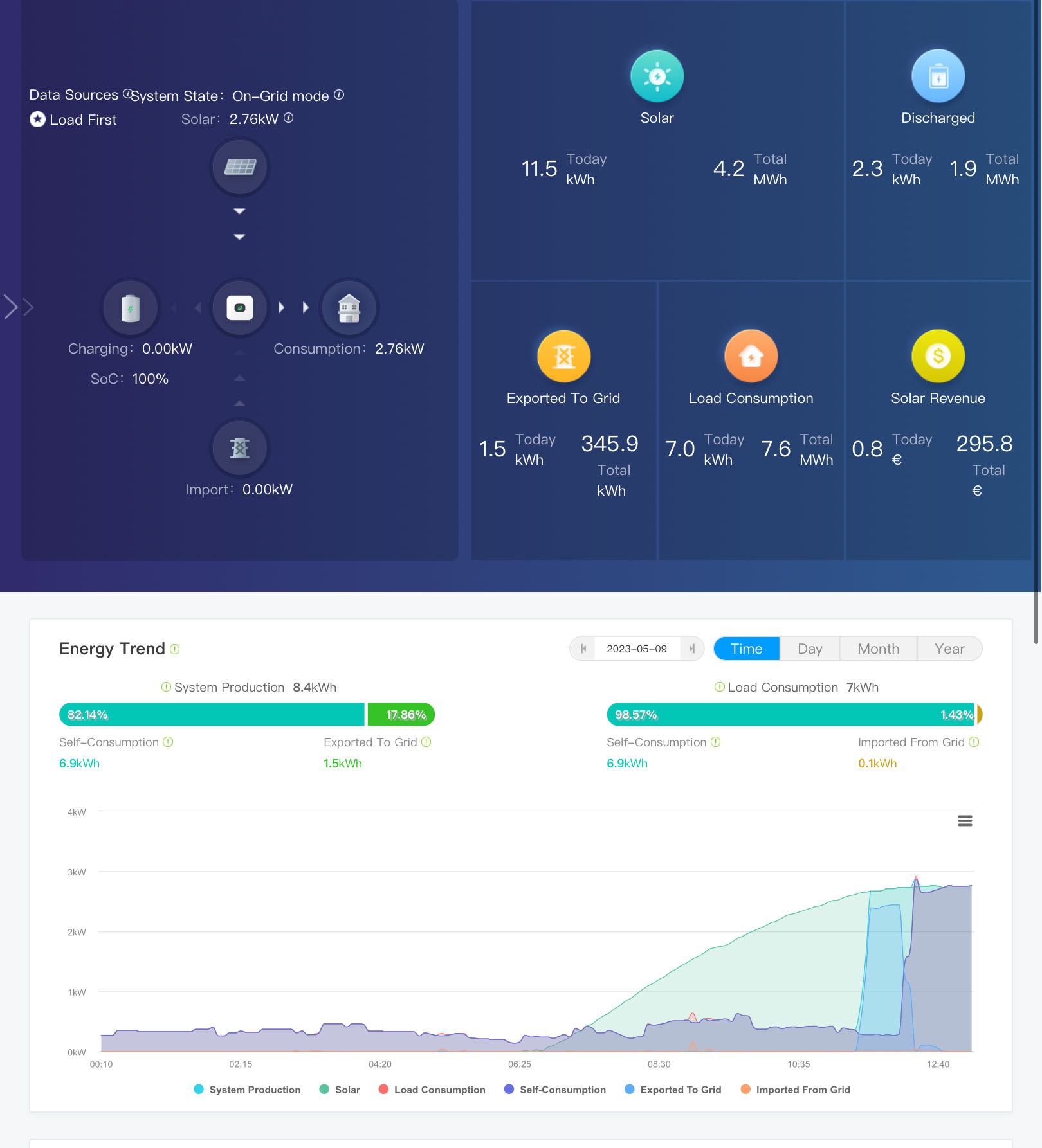

Batterie ist jetzt seit heute in Betrieb. Hier sieht man jetzt auch, dass die ac wirkleistung bei 10kw gedeckelt ist, in Verbindung mit dem Laden der Batterie kann aber auch durchaus mehr Leistung insgesamt durch den wechselrichter verarbeitet werden, da das Laden sich komplett auf dc Seite abspielt. Hier dürfte das theoretische Limit bei 13kw liegen, da die ladeleistung bei ca 3kw limiert ist durch die Software.
Heute mal im peak knapp 11,6kw erreicht, jetzt ist die Batterie halt voll, daher tut sich da nichts mehr.
