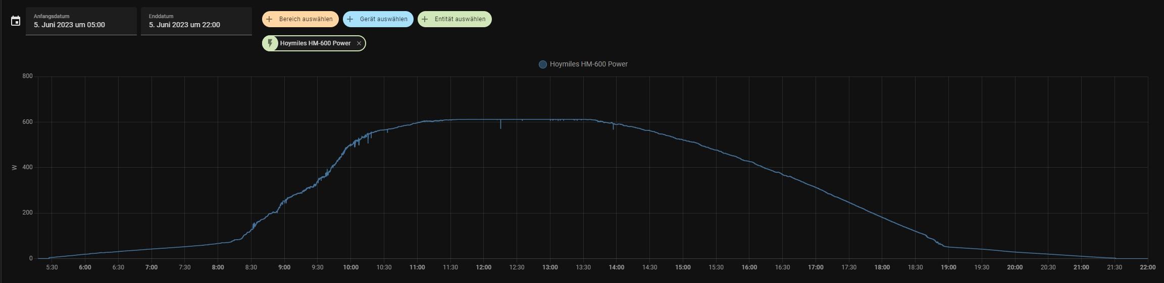

Hier mal die Verlaufskurve von meinem Spielzeug, an einem optimalen Tag. Morgens ist ein Paneel leicht abgeschattet.

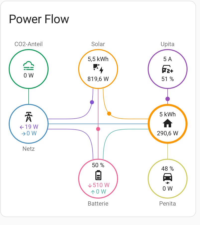

Wieder ein paar Zahlen nach 50 Tagen mit dem neuen Wechselrichter und Batterie (5.1kWp Anlage, 10.2 kWh Batterie).
Erzeugung: 1067 kWh
  • 274 kWh direkt verbraucht
  • 204 kWh in Batterie gespeichert
  • 589 kWh eingespeist
Verbrauch: 475 kWh
  • 178 kWh aus Batterie bezogen
  • 23 kWh aus Netz bezogen
Ergibt bisher einen Autarkiegrad von 95%. Der Netzbezug stammt hauptsächlich von ein paar Tagen, an denen hintereinander kaum die Sonne gescheint hat und die Batterie somit auch leer war. Und wenn der Verbrauch in etwa gleich bleibt, hat sich der Haushaltsverbrauch auch deutlich reduziert, schauen wir einmal, wie sich das entwickelt. Aber würde Sinn machen, wir haben vor ein paar Monaten endlich einmal den 25 Jahre alten Kühlschrank getauscht, und der 4-Personen-Haushalt ist inzwischen eher nur noch ein 3-Personen-Haushalt, da mein Bruder und ich auch viel Zeit bei unseren Freundinnen verbringen.
