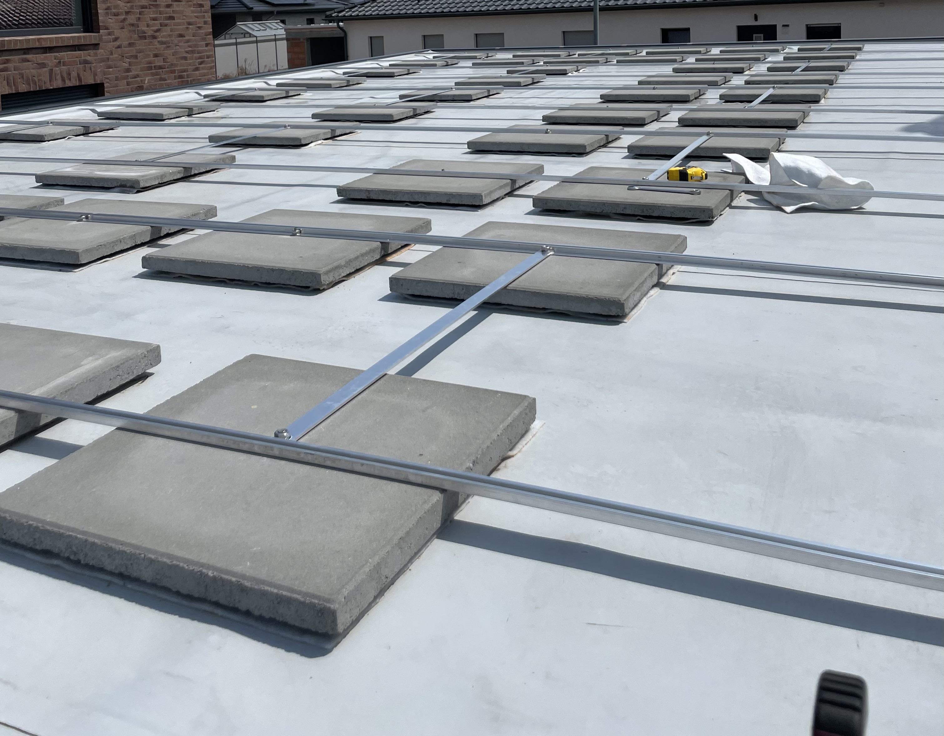

Wäre es nicht besser, die leicht schräg gestellt zu haben? So bleibt der Dreck drauf und du hast eventuell bei Sturm nen Problem, wenn der Wind drunter geht. Bei Schrägaufstellung hast ja "Entlüftungen".
Reinigen muss ich die, ja. Aber dadurch spare ich mir die aufwendige Aufständerung.
Liege so bei ~500.- pro kWp.
Wind ist nen Thema aber ich habe die 20 Module mit ~1t beschwert plus das Eigengewicht der Module und UK.
Bei Aufständerung müsste ich deutlich h mehr Ballast unterbringen.
Von der Windlast ist das flach befestigen garantiert wesentlich besser als 'schräg'.
Problem beim 'Schräg' ist halt die wesentlich höhere Aufwand der Montage und das Problem der gegenseitigen Abschattungen.
Bei flach platzierten Panels kommt aber erst gar nicht soviel Wind drunter, beschweren sollte man sie aber trotzdem. Bei schräg aufgestellten Panels hast dagegen ja quasi ein Segel.
Ok, ich hätte jetzt gedacht, dass der Wind sich so eher fängt und die Paneel mehr Auftrieb bekommen. Wieder was gelernt.
Hier sieht’s du den Ballast. Der ganze Aufbau von Folie bis Oberkante Modul sind 9-10cm.
Alle Schienen sind untereinander verbunden ( auf dem Foto noch nicht ersichtlich).
Selbst wenn der Wind von der Seite drunter kommt, ändert der dann ja nicht einfach die Richtung nach oben.
Ich denke auch, dass das sogar besser ist als schräg aufgeständert...

Ballastierung unter der Schiene? OK das kenne ich so auch noch nicht. Das ist doch eher eine Montage Hilfe anstatt ballastierung ^^
Für 1-2 Modulen eines BKW mag eine belastung mittels auflegen von Betonplatten noch gehen.
Sobald es aber mehr wird sollte man es wirklich so machen wie @de89 es gemacht hat und die Unterkontruktion AUF die Betonplatten verschrauben.
Ah okay. Wie gesagt kenne es anders...
Was macht das für einen Unterschied ob oben oder unten? Die Kraft, die es benötigt um den Dübel zu ziehen, würde die Platten ob oberhalb oder unterhalb der UK, eh mit in die Höhe ziehen.
Bei meiner Trapezblechschiene geht es nur so, da die nur 13mm hoch ist. Dübel? Da sind Schlossschrauben drin, damit das Wasser ablaufen kann, weil die Steine bei Frost springen könnten.
