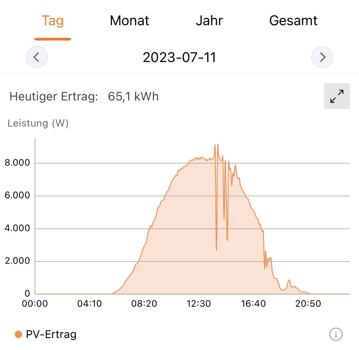

Für den aktuellen Monat:
:d
(Eigentlich 100%, aber zwischendurch kommen Mal ein paar Watt vom Netz, obwohl genug Speicher Kapazität da ist)
10kWp Anlage mit 7,7kW Speicher.
