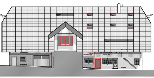

Wären Giebel machbar?
Werden die Wohnungen vermietet?
Sind die 160kwp bis auf den letzten m2 ausgereizt, sprich bis zur Dachrinne runtergezogen?

Ja, eine Wohnung wird selbst bewohnt, die restlichen vermietet (davon 1-2 innerhalb der Familie).
So ist es geplant, die Abschlüsse werden natürlich Blindmodule. Pro Seite gibt es aber sechs Dachfenster und zwei Lichtbänder.

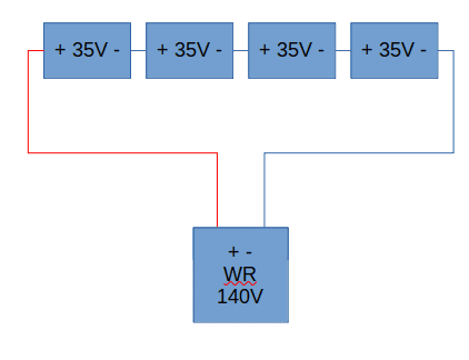

Gibt's eigentlich eine Möglichkeit, mehrere Module vor dem Wechselrichter zu drosseln?
Beispiel: vier Module a 330W (ca 140V) mit gleicher Ausrichtung sollen an einen 800W WR der nur 70V verträgt?
Die Module sind auf dem dach, ca. 35m Leitungsweg.
WR ist im Keller. Aktuell läuft mit einem gebrauchten. Der hat aber eine zu hohe Mindestspannung und läuft nur mittags kurzzeitig.
Anschluss WR auf dem Dachboden nicht möglich.
Parallel hieße, zwei weitere Kabel zu ziehen. Dafür ist kein Platz im Leerrohr.
Hab also im Keller Solarkabel wo Leistung von vier Modulen ankommt.

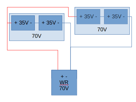

Geht halt drum ob man einen kleinen String-WR in passender Größe hinhängt oder auf sowas wie Ecoflow + Speicher .
Nein?!
Du sollst nicht zwei Strings aufbauen, was ohnehin nur ginge, wenn der Wechselrichter zwei Strings kann.
Pro String, in dem Fall gibts sowieso nur einen, geht immer nur ein Kabel zum Wechselrichter.
Alle 4 in Reihe macht 140V (~9,5A):
Jeweils 2 in Reihe und diese beiden Paare dann parallel macht 70V (aber halt entsprechend ~19A):
Ob die Module wie auch immer in Reihe, Parallel oder Kombinationen davon zusammenhängst, machst du über die Verkabelung der Module direkt auf dem Dach. Vom Dach zum Wechselrichter geht trotzdem immer nur ein Kabel.
Edit: Da ich jetzt aber weder die technischen Daten deines WRs, noch die der Module kenne, musst du aufpassen. Module in der Größe haben afaik meist 33-34V Nennspannung, aber um die 40V Leerlaufspannung. Der Wechselrichter muss afaik auch mit der Leerlaufspannung klarkommen und 2x Reihe wären damit schon 80V im Leerlauf. Wenn dein Wechselrichter tatsächlich nur 70V kann, wäre das also immernoch zuviel.

Was man hier auch noch beachten sollte. Bei einer Parallelschaltung steigt der Strom und vor allem der Kurzschlussstrom.
Hat also ein Modul gerade noch so einen geringen Kurzschlussstrom, dass der WR damit klarkommt, kommt bei einer Parallelschaltung dann plötzlich der doppelte Kurzschlussstrom runter und da hat man relativ schnell einen Elektrogrill gebaut.
IdR sind 800W WRs auch für grobe 800W gemacht, mit etwas Puffer haben die dann 1kW, den man an PV Leistung haben kann. 4x 330W=1320W und das sind 30% mehr als das, was der WR könnte.
Hier ist also erstmal kriegsentscheidend, was im Datenblatt des WRs steht. Dann kann man sagen ob nun Parallel oder Reihe, oder eben auch nicht.
