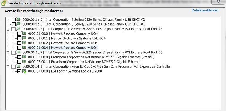

Da im ML10 Thread wohl keiner helfen konnte / mochte:
Woran erkenne ich beim Passthrough:
- was welches Gerät ist
- und speziell ob sich evtl. der SAS Anschluss auf dem Board einzeln an eine VM durchreichen lässt. Die restlichen 2 einzelnen SATA auf dem Board würden mir sonst reichen
Mit der DID / VID etc. finde ich nichts bei VMWare, leider.
Steht doch dabei was das für Geräte sind. Wo genau liegt dein Problem? Der Onboard Controller umfasst 6 Anschlüsse (die nicht auftauchen, da man die erst freischalten, d. h. händisch eintragen müsste) und damit den SAS und die Sata Anschlüße. Kannst die Laufwerke daran nur als Einzellaufwerke durchreichen.
