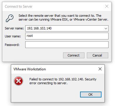

Ja, 2x für Management in verschiedenen vLANs. In dem betreffenden vLAN kann ich drauf zugreifen. Das darf nicht nach aussen telefonieren. Aus meinem LAN bekomme ich einen security Fehler vom Server, grundsätzlich erreichbar wäre er aber. Das hat bislang immer funktioniert mit Interzone Regeln.

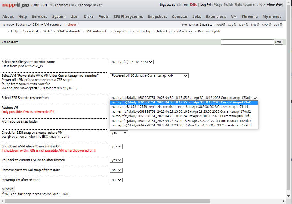

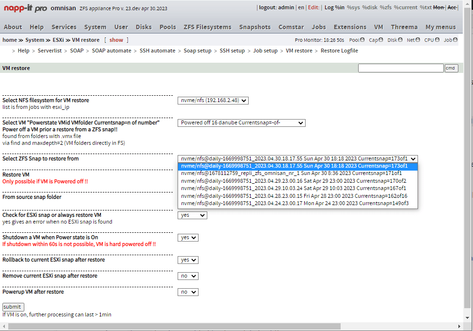

Update (erste Beta zum Testen)
napp-it 23.dev (apr.30) kann ESXi snaps (quiesce or hotmem) in ZFS snaps einbetten (replications or autosnap) und VM aus einem ZFS Snap sicher wiederherstellen mit der Option to rollback to last ESXi snap
Setup
ZFS filesystem via NFS um VMs zu speichern
Update napp-it 23.dev (napp-it free mit evalkey from napp-it.org v).
Configure SSH (siehe System > ESXi)
Setze ip des ESXi server in autosnap or replication job settings (esxi_ip)
Create ZFS snaps (integriert ESXi snap in ZFS snap und löscht anschließend vom Job angelegte ESXi Snaps)
Man kann zum Snap integrieren SOAP oder SSH nutzen. Restore geht aktuell nur nit ssh,
Restore VM aus einem ZFS snap
Menu System > ESXi > VM restore, wähle eine VM und einen Snap
