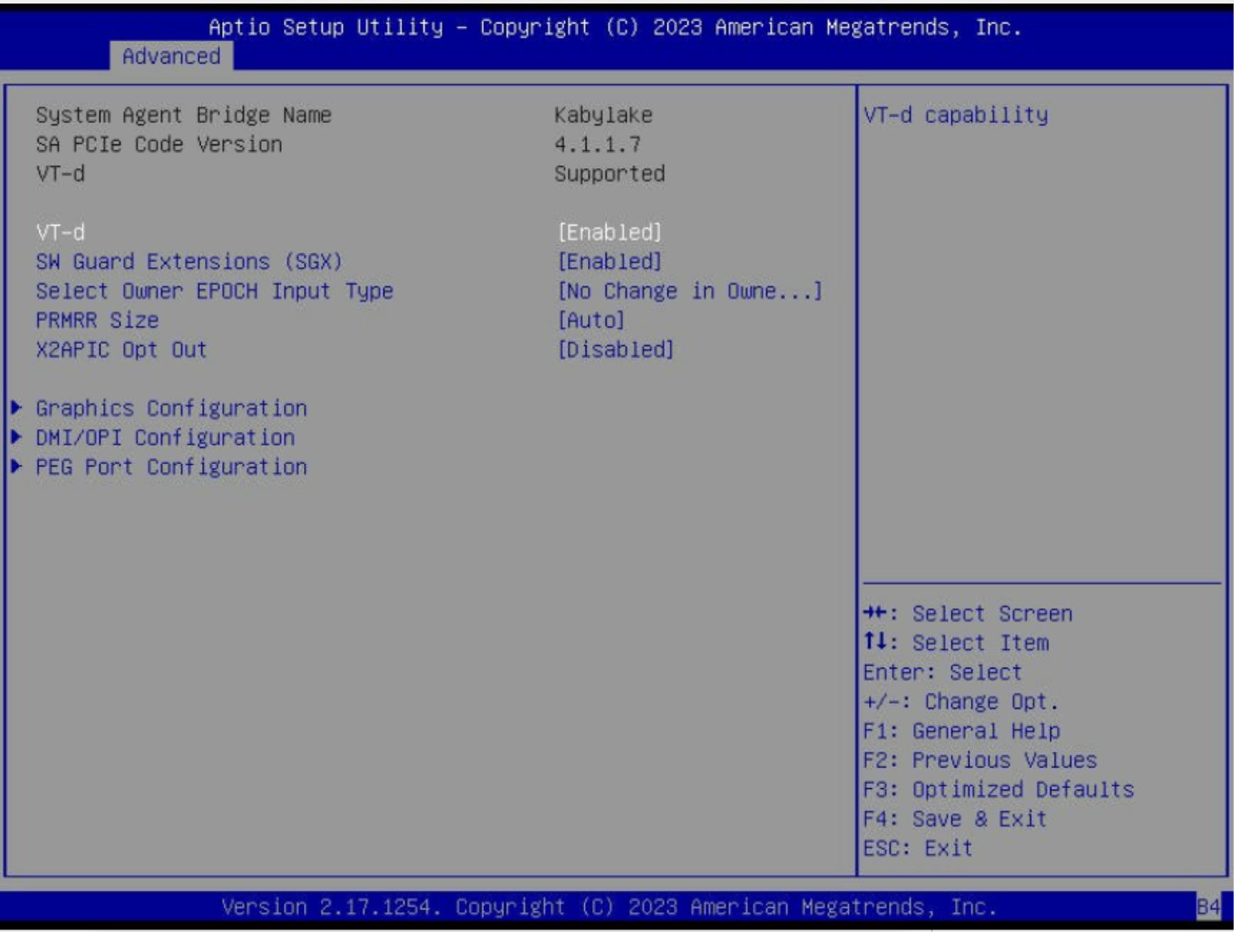

Moin zusammen, hat es schon einmal jemand geschafft, eine Samsung NVMe 980 Pro SSD per Passthrough an eine VM durchzureichen?
Mein Setup: Supermicro X11SSH?LN4F Mainboard, interner M.2 Slot belegt (Datastore für ESXi), PCIe-NVMe Adapter für 2 NVMe im mittleren PCIe-Slot, im Bios Bifurcations auf x4x4 eingestellt. ESXi ist 7.0.3, seit gestern auch aktuelles Patchlevel (7.0.3o). Bios des Boards seit gestern ebenfalls aktuell. Im Adapter stecken zwei Samsung NVMe 980 Pro, sie werden auch beide angezeigt, wenn ich beispielsweise einen neuen Datastore anlegen möchte. Passthrough habe ich am Host in den Hardware Einstellungen umgeschaltet, auch nach mehreren Reboots bleibt dort der Zustand „Aktiviert / erfordert Neustart“ bestehen. Beim Hinzufügen eines PCI Geräts in der betreffenden VM erscheinen die NVMes nicht zur Auswahl. Stattdessen zwei Ethernet Adapter (steckt nur eine NVMe im Adapter, wird nur ein Ethernet Device angezeigt, stecken zwei NVMe drin, werden zwei EthernetßAdapter angezeigt.
Ich hab das Problem hier https://www.hardwareluxx.de/community/threads/zfs-stammtisch.570052/post-30182240schon einmal geschildert, sind mehrere Beiträge mit Fortschrittsmeldungen. Hier https://www.hardwareluxx.de/community/threads/zfs-stammtisch.570052/post-30183341 sind noch ein paar Screenshots mit weiteren Details. Vielleicht hat hier von den ESXi Profis jemand noch einen entscheidenden Hinweis. Bin gerade etwas ratlos…

Welche Werte hast du denn im Bios unter:
1. Advanced —> NB —> IOMMU
2. Advanced —> NB —> PCI ACS Enabled
Stehen? Falls die auf „Auto“ oder „Disabled“ stehen: mal auf „Enabled“ stellen.

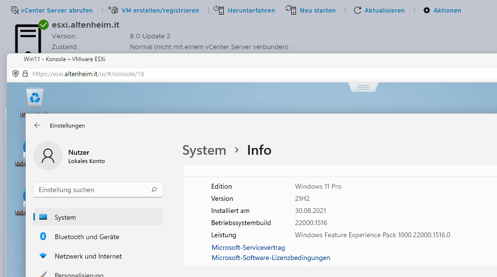

Ja, aber nein:
Das ist dann eine uralte version, wo die HW Checls noch nicht aktiv waren oder umgangen worden sind. Mit aktuellem Build und regulärer Installation wird u.a. SecureBoot und TPM vorausgesetzt.
Bin gerade dabei zu aktualisieren, ansonsten kann man immer noch mit Rufus den ganzen Schrott im ISO abschalten...
//Edith:
Ok, Windows Update bietet 23H2 standardmäßig nicht an, ISO downloaden, Reg-Einträge setzen und appraiserres.dll leeren scheint zu klappen.
(Ist momentan bei 46 % von Updates suchen...)
//Edith2:
Fluppt.
Ein mit Rufus bearbeitetes Original-Image sollte demnach reichen.
Win 11 hat bei mir damit funktioniert

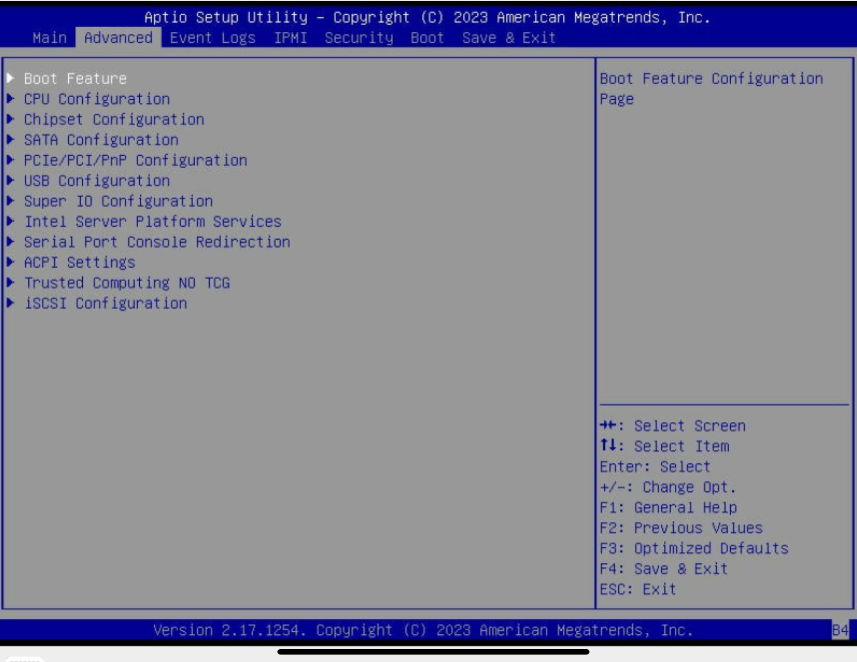

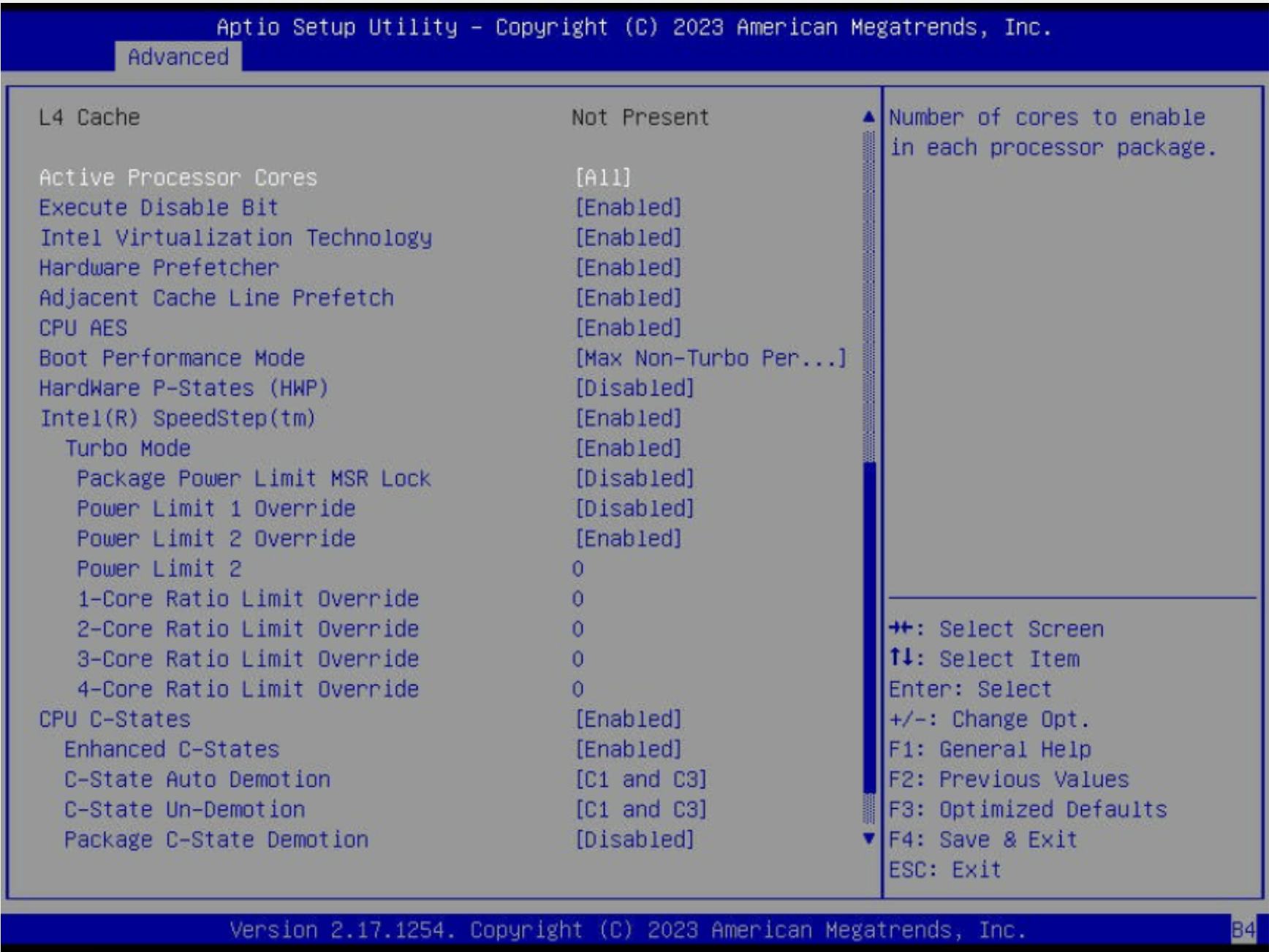

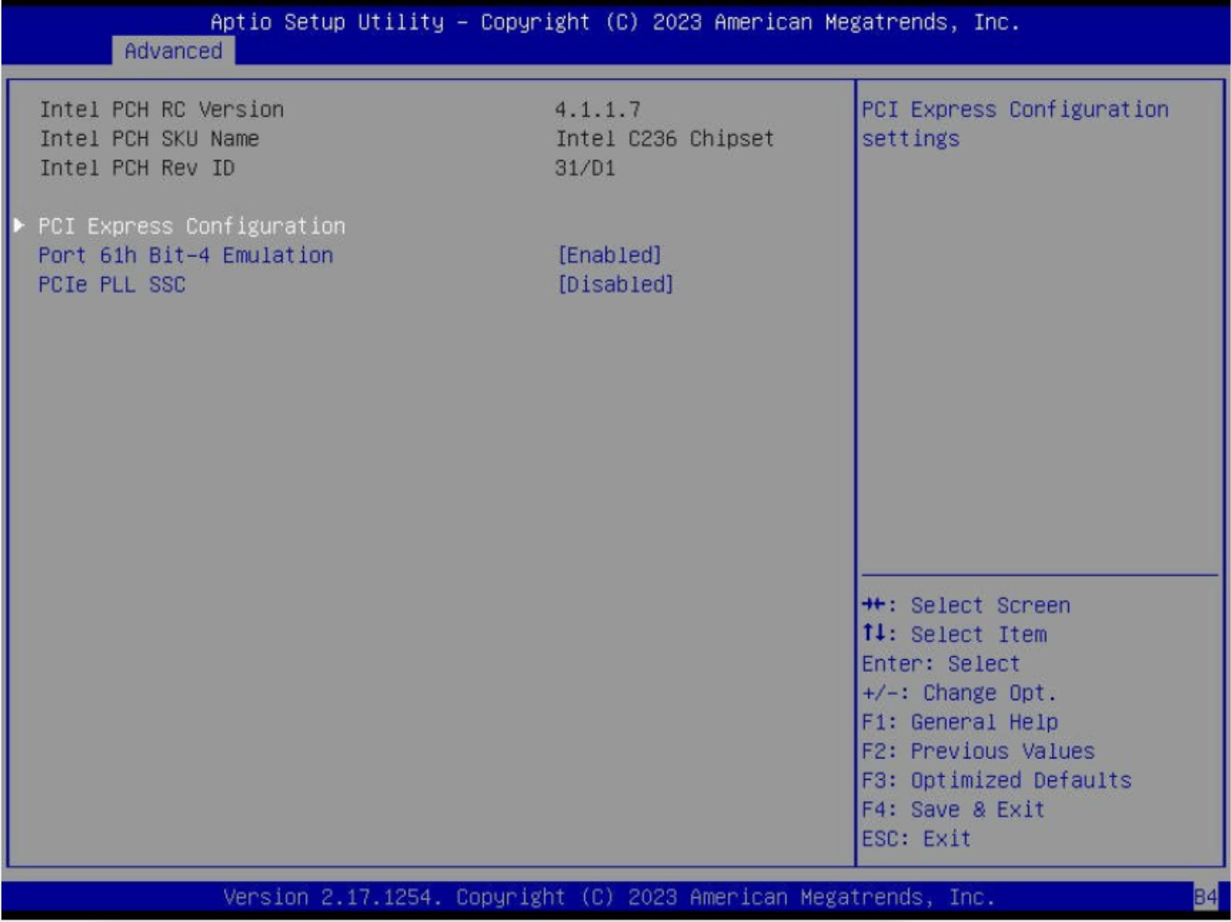

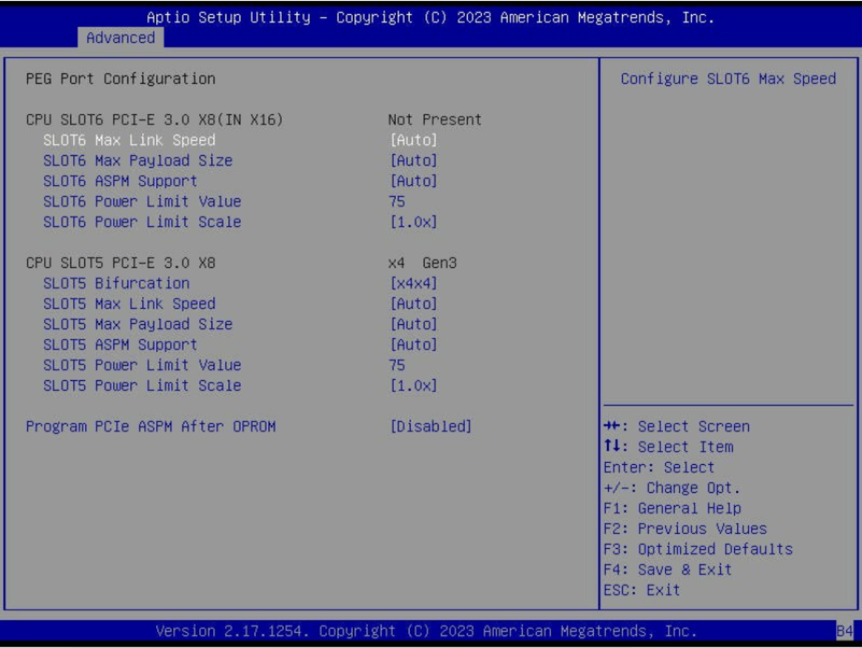

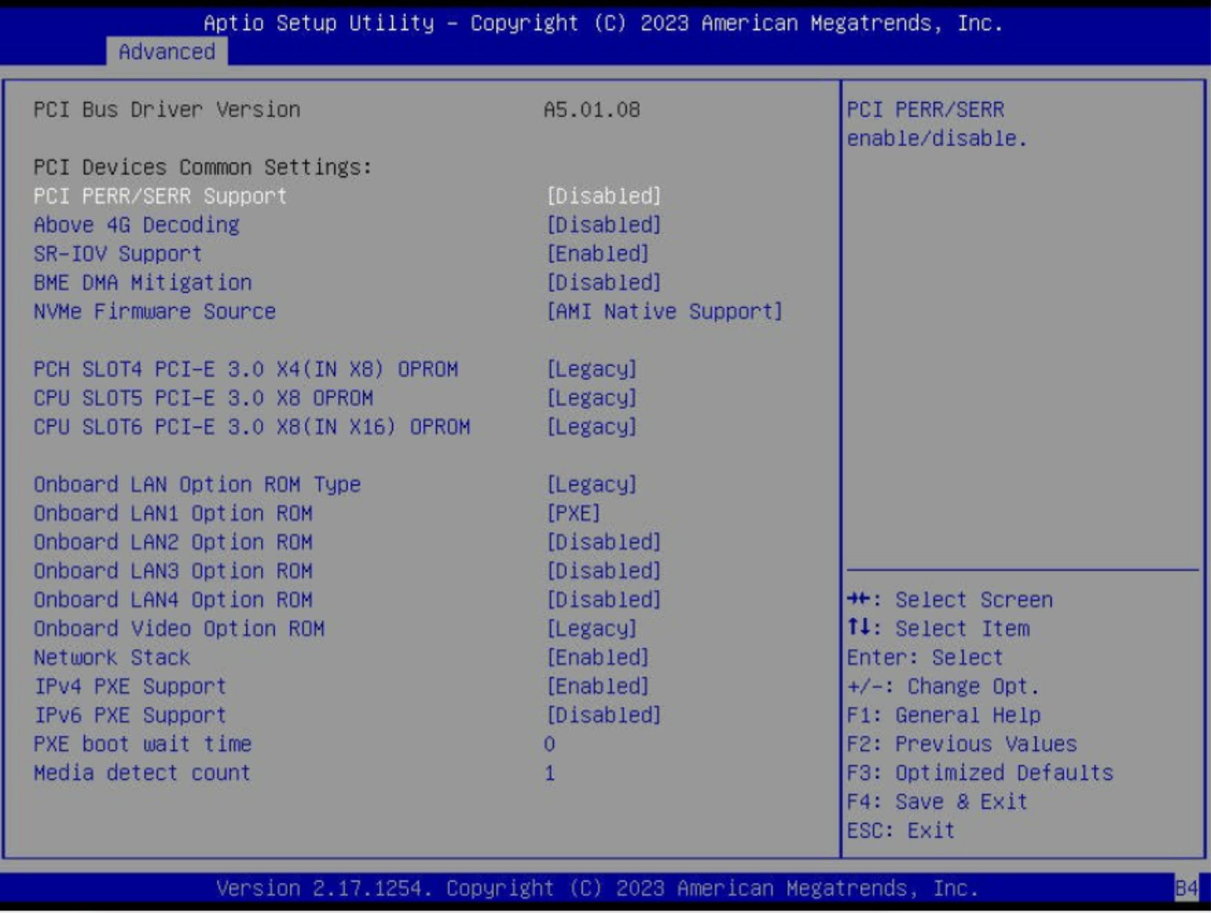

@mrpasc, ich kann diese Einträge im Bios leider nicht finden. Advanced natürlich schon, aber den Rest nicht, auch nicht ähnlich lautend. Hier mal Screenshots zur Orientierung…
Ich habe noch den original Supermicro PCIe-M2-Adapter ausprobiert, der hat auch nix gebracht. Außerdem noch eine andere PCIe Karte raus genommen, für den Fall, dass sie ggf. stört, ebenfalls ohne Erfolg…
