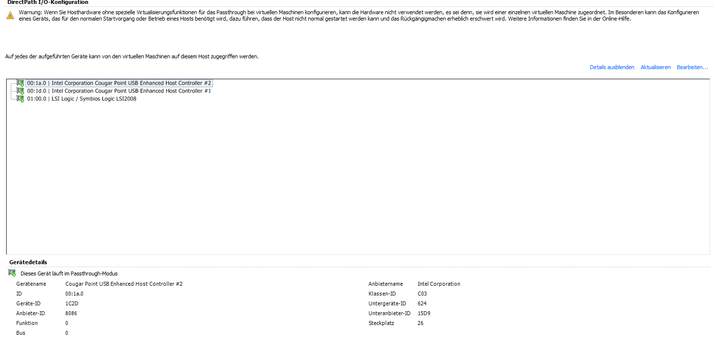

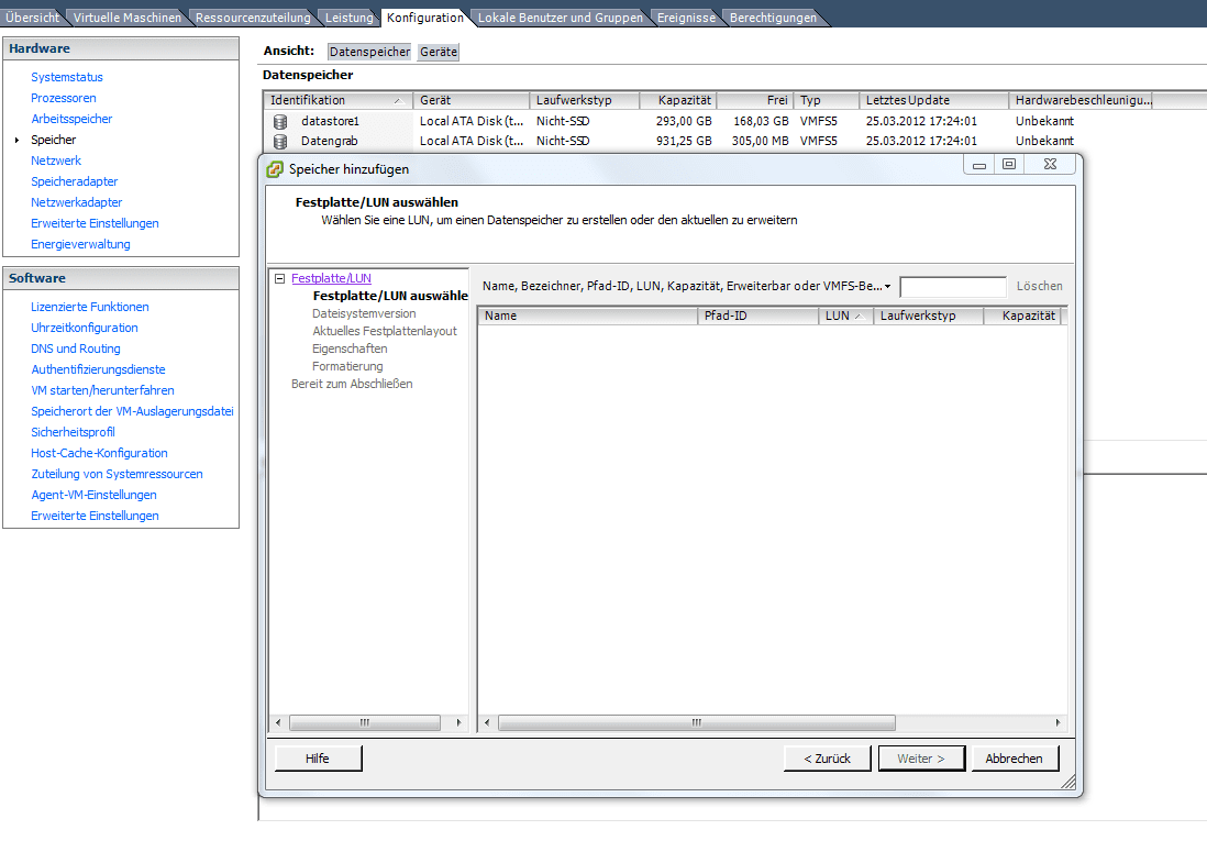

Ich bin noch gar nicht im Betriebssystem. Ich habe mich nur auf dem ESX eingewählt und möchte eine neue Festplatte/LUN hinzufügen.
Über den vsphere Client habe ich die Karte sofort gefunden und durchgeschliffen. Im Client wird mir die Karte als Symbios Logic LSI2008 erkannt. Wenn ich jetzt allerdings dort eine neue Festplatte/LUN anlegen möchte, kann ich den Controller nicht auswählen. Das Feld bleibt einfach leer, als hätte ich keine Festplatte zur Verfügung.
Hat der ESXi ja auch gar nicht, denn Du hast den Controller ja an eine virtuelle Maschine weitergegeben. Wenn dort die richtigen Treiber für den RAID-Controller installiert sind, wird die virtuelle Maschine das angeschlossene RAID 1 sehen.
Sobald du den Controller als Passthrough-device markiert hast steht er ESXi nicht mehr zur Verfügung - das ist ja der Sinn von passthrough (d.h. "Durchschleifen"). Der Controller gehört dediziert zu der VM, bei der du ihn als PCI Device hinzufügst.
Was willst du denn erreichen? Soll der Controller an eine vm durchgereicht werden und dann im ESXi über nfs oder iSCSI gemountet werden oder willst du die Platten direkt als datastore mounten? In letzterm Fall benötigst du kein passthrough!
Mhh, da stand ich mal wieder aufem Schlauch.
Ich habe jetzt einen RAID 1 an einen Windows 2k8 Server durchgereicht, aber ich bekomme gerade mal seq. 60MByte/s Lesen/Schreiben (ASSD) . Bei meiner zweiten Festplatte(non Raid) nicht durchgereicht. Da bin ich locker 94/90 Lesen/Schreiben MByte/s woran liegt denn das? Eigentlich sollte das doch genau umgekehrt sein oder?
