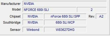

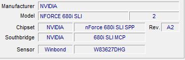

PS: Was ich auch noch fragen wollte. Meint ihr, es gibt eine Chance, dass evtl. die Penryn Quad Cores vernünftig laufen, obwohl die jetzigen nicht gehen? Denn EVGA hat ja ein BIos Update für Penryns angekündigt.
Ihc hab jetzt zwar noch nichts brauchbares gefunden, aber ich werde gleich weiter suchen.
Habe aber noch eine kurze Frage. Und zwar hab ich öfter mal gelesen, dass bei Leuten die Probleme mim Ocen von Quad-Cores haben die Revision A1 am werkeln ist und das sie gesgat haben bei A1 sind Probleme bekannt. CPU-Z zeigt mir unter Mainboard eine Revision A2. Jetzt wollte ich fragen, was hat denn die Revision A2 mit der Rev C00 auf dem Mainboard zu tun? Also gibt es evtl. doch noch ne chance, dass bei mir ein Quad-Core läuft?
thx
cu
LostDevil
Wie schon gesagt, keine Chance :) Die A2 bei CPUz sagt nur was über die Rev von der North aus, nicht aber über das PCB vom Board.
