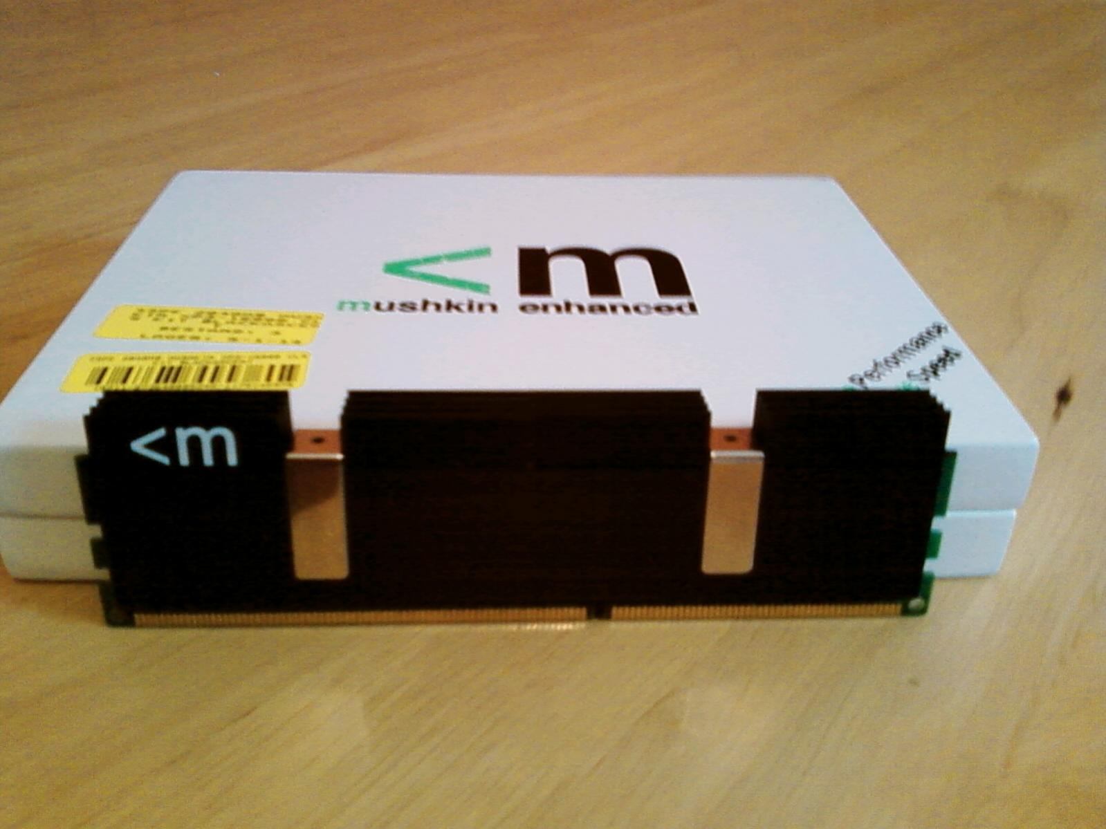

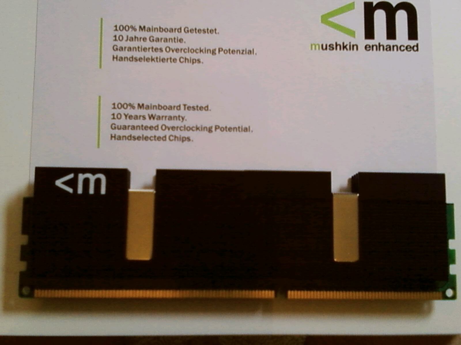

Das hier werden die Gleichen sein - nur mit anderem Heatspreader http://preisvergleich.hardwareluxx.de/a340190.html
das sind nur die normalen,ohne die neue nano spreader technologie die ja mal extremst die speicher kühlt,hab mal zwei bilder rein gehauen damit man mal sieht was das für klötze sind.finde sie ziemlich wuchtig.

die 2133mhz waren zwar mit den mushis die ich habe,aber der screenshot kam vom v8 und hast du schon was von den mushis gehört???
