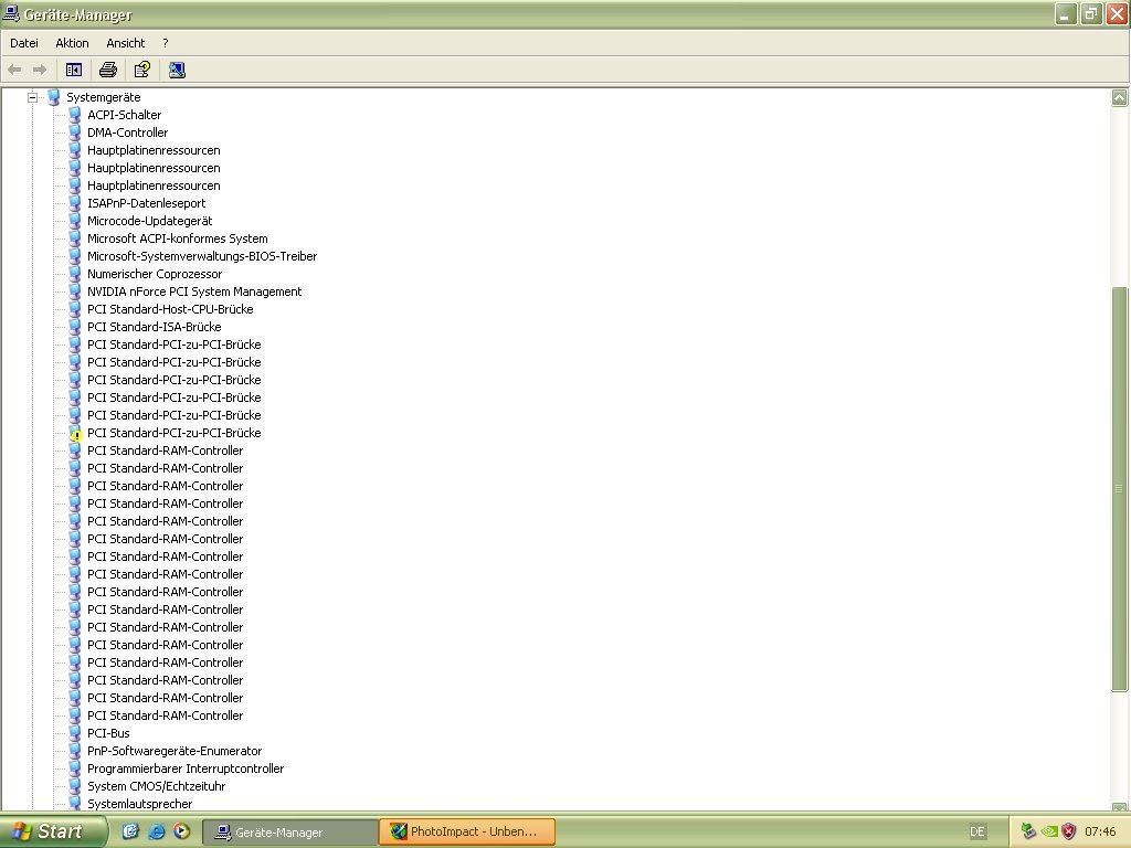

Neee alles auf DEFAULT bis auf Ramspannung, die ist auf 1,9v um auch ja keine Probleme zu kriegen, aber nützt ja alles nix, das board hat halt wieder mal ne Vollmeise, siehste ja auch an den Everest auslesungen mit den PCIe Lanes :(
Ausserdem habt ihr alle 4 Hauptplatinenrecourcen im Everest, ich nur 3 dann habt ihr alle "NUR" 3 PCI zu PCI Brücken, ich aber das Doppelte, nämlich ganze 6 Stück :grrr: ...siehe nochmal die angehängte Grafik
