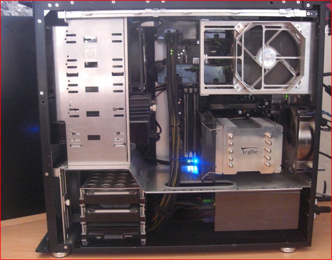

Fällt mir grad wieder ein Sly, du wolltest ja mal´n Bild von meinem "BTX"-Aufbau sehen..
Wenn ich Lust verspüre den Staub zu entfernen, mach ich auch mal etwas schärfere Bilder ;)

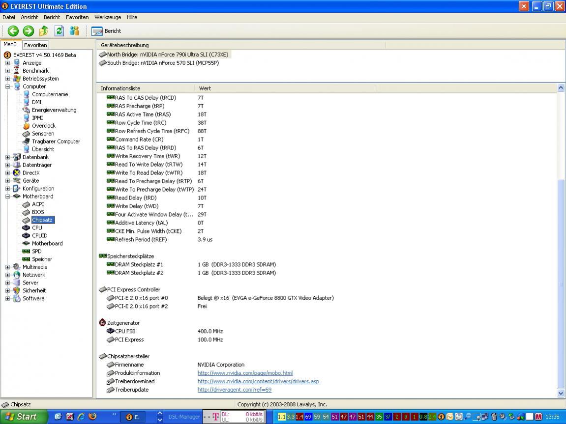

Also Leute, irgendwie reden wir etwas aneinander vorbei :hmm:
Mag sein das er 3 PCIe X16 Slots hat, aber der eine davon besteht aus 2 X8 Lanes, zusammengeschaltet, versteht ihr? ...deshalb geht da auch NUR PCIe 1.0 ...der Fehler den mein Board hat "maskiert" das nicht so wie es für den User aussehen sollte, sondern durch den Defekt erscheint es so wie es in der Realität ist!
Also bei euren Boards die in Ordnung sind wird "maskiert" EINE PCIe X16 Lane angezeigt und bei meinem wo offensichtlich was im Chip im Arsch ist wird es als 2 X8 Lanes angezeigt, weshalb ich den Recourcenfehler angezeigt bekomme, also mein Chip schaltet die Lanes nicht zusammen wie es sein sollte, deshalb hat er wohl auch die Graka nicht erkannt :kotz:
Schaut es euch hier nochmal an
http://www.forumdeluxx.de/forum/attachment.php?attachmentid=74850&d=1218356114
http://www.forumdeluxx.de/forum/attachment.php?attachmentid=74596&d=1218119736
http://www.forumdeluxx.de/forum/attachment.php?attachmentid=74333&d=1217854189

Hier mal das was auf meinem Board los ist u wie das Verhältnis der Lanes ist, ob X16 oder X8:

es ist schon so wie I/O auch schon gepostet hat:
> 2 x PCI-E 2.0 (16) & 1 x PCI-E 1.0 (16) <
Als ich deinen ersten Everestpost sah dachte ich das es dir die Slot´s eben doppelt belegt, d.h. konfiguriert hast, eine Softwarepanne also, der G-Manager Post jedoch belegt jedoch einwandfrei die makulatur dieses Gedankens :fresse:
Demnach scheint dein "Winbondchip" auf dem Board entweder eine Macke zu haben, o d e r aber im Lötbad ist schlichtweg etwas schief gelaufen (wobei dies aber auch wieder "gegen" die abschließenden Tests bei NVIDIA steht) die wohl aber sowieso - denke ich - auch ein Marketinggag sind :stupid:
Soll heißen, sie werden - wenn überhaupt - alle Boards entweder nur Stichprobenartig Testen, oder eben auch nur ein Board p r o Charge
(was jo noch mießer wäre)
Wie auch immer, bei mir werden im G-Manager auch nur 3 Slots angezeigt & bei EVEREST ebend auch nur 2 (see attached file)
Alternatemässig würde ich jetzt "ALLES" retoursenden mit dem Vermerk, dass der gesamte Kauf als eine Einheit betrachtet werden muß da alles zusammen im Kombination hätte laufen sollen!!!
Nun ist dies - aufgrund der toten Boards in Serie - ja nicht der Fall & nach sovielen Boardpannen musst du auch "NICHT" mehr all zu viel mit denen Diskutieren sondern eben nur diese eine E-Mail´- die, zum besseren Verständnis, in deinen Retouresendungen auch noch beiligt & hotta :coolblue:
"Wenn" sie dir dann etwas in Rechnung stellen sollten, (einige Zeit Benutzungsdauer etc.pp) dann kannst du "dagegen" auch noch ein Veto einlegen & wenns widererwarten nicht helfen sollte, dann ist dies allemal besser, als wenn du die totale Popokarte ziehst & auf deinen Rams - die jo jetzt unnötig sind - ganz sitzen bleibst ;)
Geb mir Bescheid wie du es jetzt letztendlich machst & siehe auch :fp

HIER DIE ERKLÄRUNG ZUR NVIDIA VERARSCHUNG DER 790i KUNDEN DURCH VERWENDUNG DER MCP55P SLI AUS DEM JAHR 2005 MIT 2x 8 LANES, OBWOHL DIE MCP55 ULTRA 1x 16 LANES ANBIETEN WÜRDE!
Wir benutzen also Theoretisch ein gutes "altes" nForce 570 SLI Board aus AMD K8 Zeiten, nur eben auf DDR3 aufgebohrt :-[
Wers nicht glaubt schaut mit EVEREST nach welche MCP auf seinem 790er Board ist ;)
Unterschiede, Erklärung u Diagram zwischen 780/790 u der PCIe Lanes
VR-Zone bestätigt MCP55 ist Generation 1 und SSP C73XE ist ein überarbeiteter alter Bekannter der jetzt DDR3 u 1600FSB beherscht
