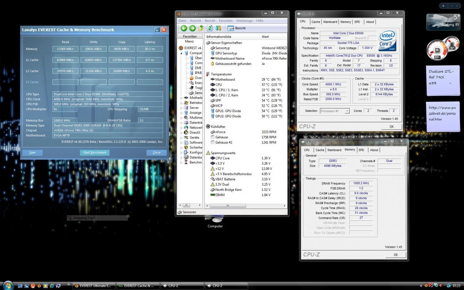

Das Geheimnis war 1,5V auf der NB und nun lüppts auch bei 500-Syncmode CL9 mit P1+P2 enabled
Nun ist meine Screen-Sammlung bis 533Mhz FSB komplett :shot:
Danke SLY! Dass du mich wieder auf die Idee gebracht hast es auszuprobieren! Ich war der Meinung, ich hätte schon alles durch mitm P07
:banana:
und hier P1P2off / on

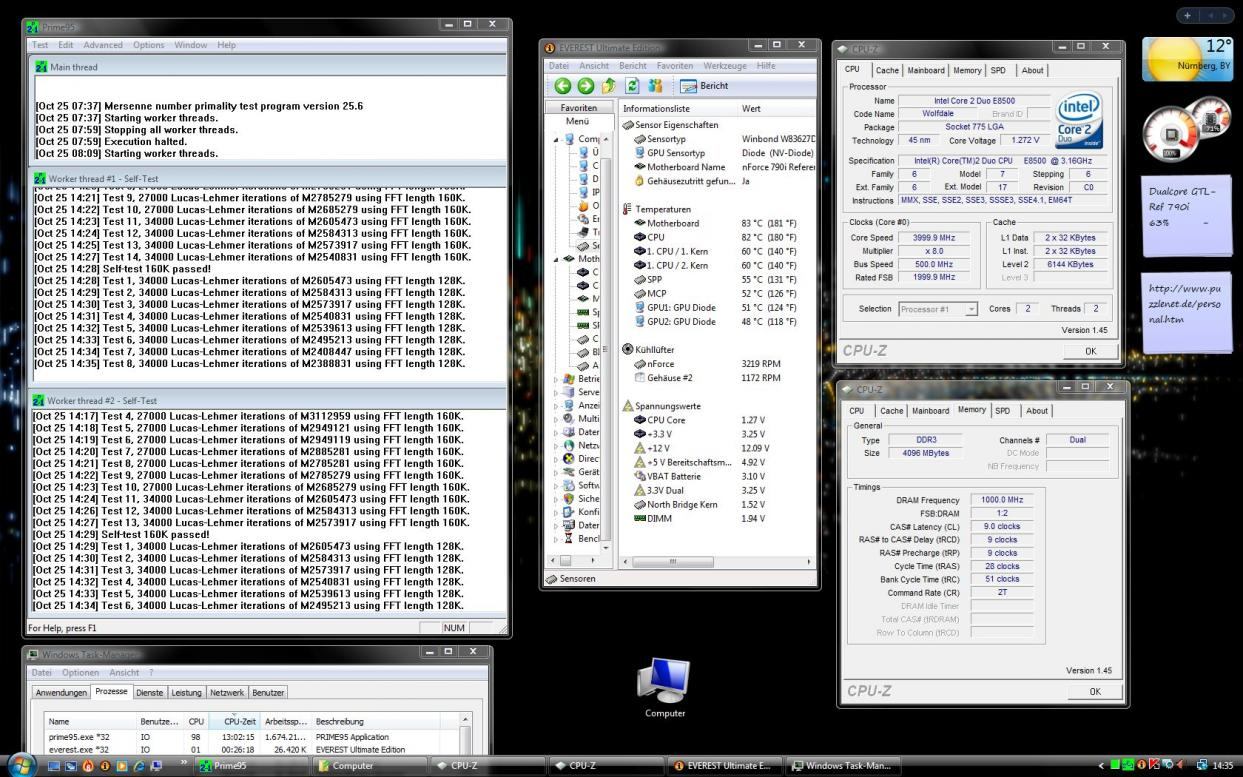

wenn wir schon bei stabil sind, hab die 500-Syncmode P1P2on mal bissl geprimt, poasst!
Und Sly, mach dir doch net n Kopf darüber, ist doch halb so schlimm, wenn dann frag ihn halt was nicht passt und änders dann ein mal richtig und hast dei Ruh.

und nochwas von mir:
Danke nochmal Sly für den zündenden Funken! :bigok:
Netter Nebeneffekt: ich kann etz wieder meine VCore etwas runterfahren für die 4GHz.
9x450FSB braucht mehr Saft als 8x500FSB, ob das jetzt an den 50Mhz liegt, glaub ich nicht. Etz kann ich auch die 4,25Ghz auf Alltag trimmen, denn die GTLs greifen deutlich spürbarer bei höherem FSB. Falls es jemanden interessiert :shot:
Aber nu genug von mir :d
