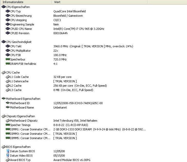

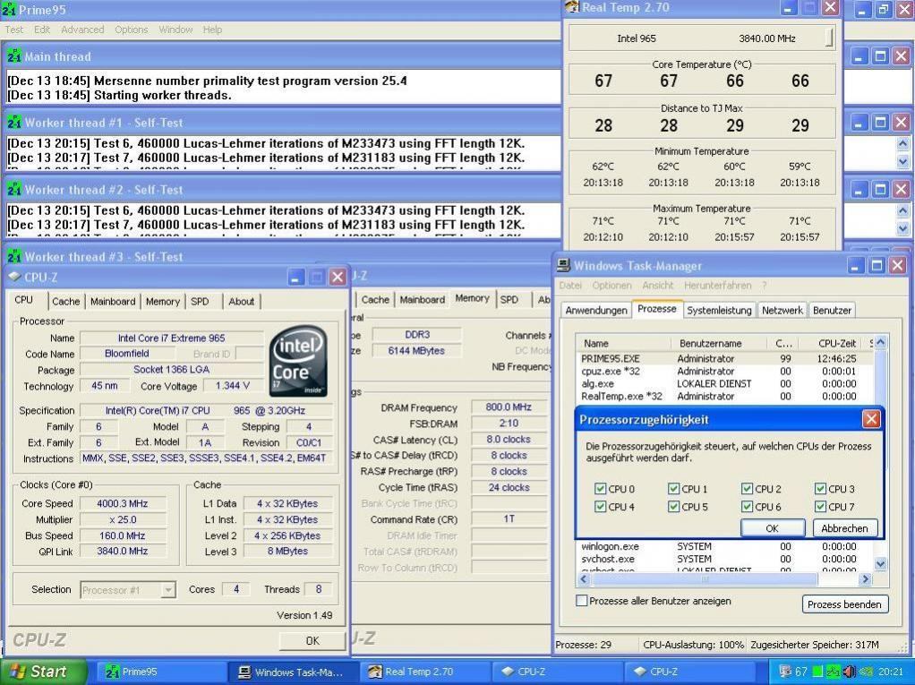

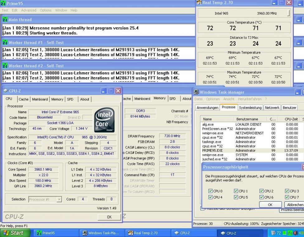

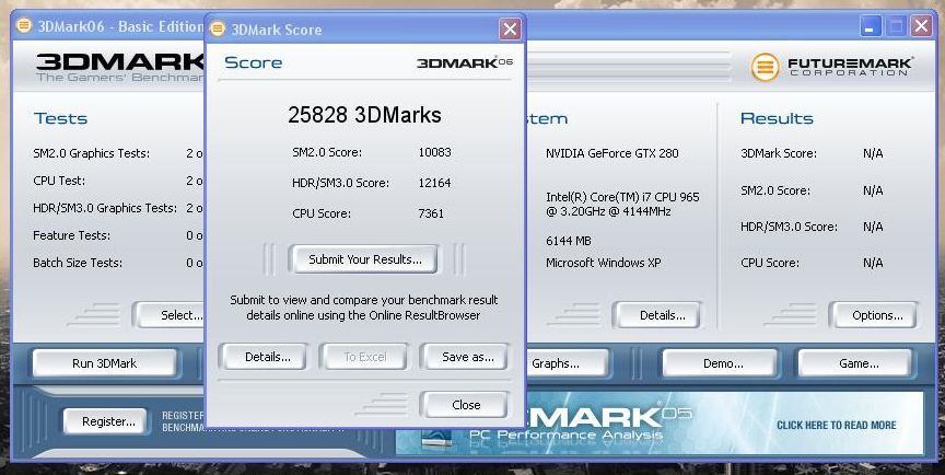

Habs versprochen das ich euch noch zeige wie der neue Ram so läuft, wichtig war für mich Settings zu fahren die ich immer fahren kann.
Screens: ScreenShot002.jpg ScreenShot001.jpg
Screens: ScreenShot004.jpg ScreenShot005.jpg
Navi für Dich extra noch ein run im 06 viel konnte ich die Karten aber nicht mehr OC weil sie übereinander liegen. Die CPU läst sich auch über 4 Ghz OC mit deaktiviertem HT.
Screen: ScreenShot003.jpg
