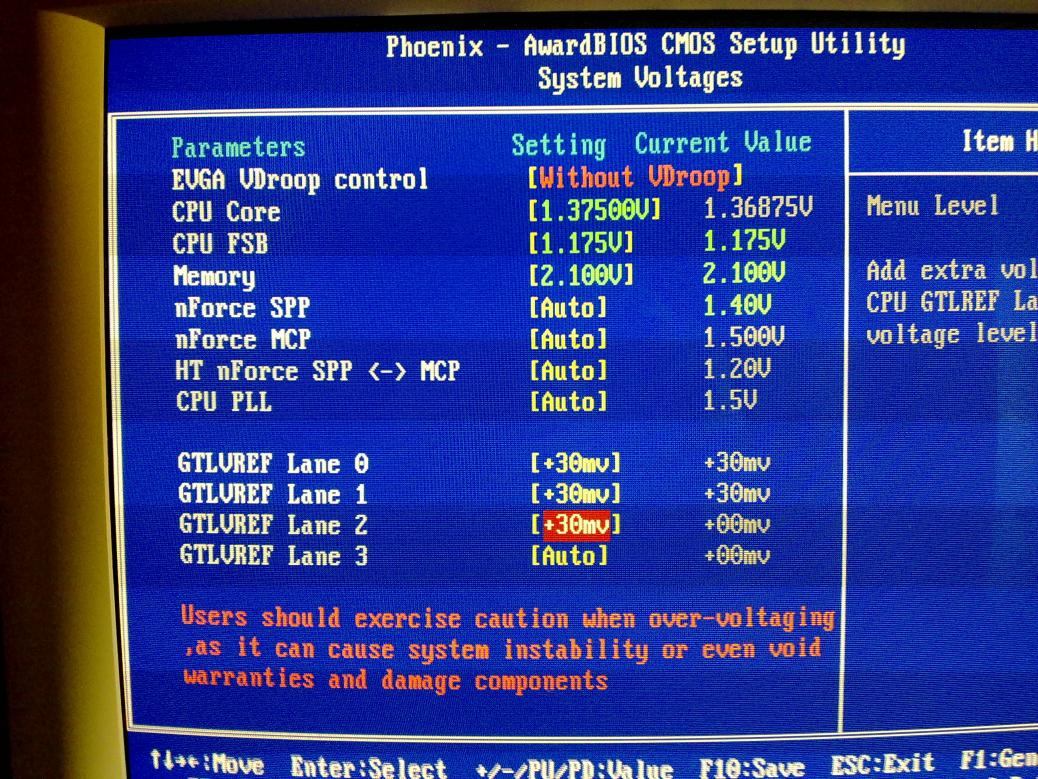

So, ihr wollte doch posts von meinen Bios-Settings, Bitteschön
Die Speicher Settings habe ich alle auf Auto.
und laut Everest kommen 1,352 Volt bei der CPU an.
hab grad mit den werten Prime durchlaufen lassen. kern 1 schafft 8k und danach bricht er ab und kern 2 bricht sofort ab. temps bis 75 grad. jetzt ne wakü währe net schlecht. aber die temps gehen nur bei prime so hoch. :grrr:
Für Tipps und Anregungen bin ich offen. :love:

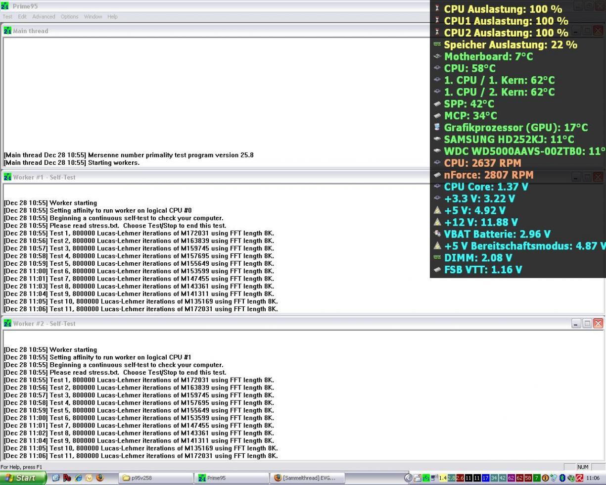

@ Sly weisst du was ich witzig finde, seit dem ich die 2 wd hier liegen habe, rennt meine samsung wieder oder probleme :stupid:, nicht ein freeze gehabt. aber Trotzdem wird die heute ausgetauscht. :cool:
edit:
ist wohl wirklich ein Temp Problem.
Pc jetzt auf Fensterbank und Fenster offen. Temps Siehe Bild

auf Lane 2 gib 0 mv bei den gtls ---> die is unbenutzt
1 Möglichkeit:
probier mal auf lane1 +60 mv (die is für den 2 Kern der immer abbricht) und schau mal ob es länger läuft. er wird wieder abbrechen denke ich, aber poste bitte ob er genauso schnell abbricht wie vorher.
2. Möglichkeit (bessere)
Der FSB Voltage is eventuell zu niedrig , schraub den mal auf ca. 1,26 - 1,29 und gib BEIDEN Gtl´s in etwa +55 mv
Poste dann was rauskam, ich denke Möglichkeit 2 sollte dein Problem lösen, jedoch behalte die temps in den augen, die sind dein grösstes Problem.
Wenns nicht klappt scheiterts definitiv an den temps

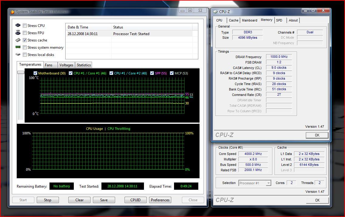

Du wolltest doch noch den Cache-Stresstest von Everest haben bei 1000Mhz..
P1+P2 sind enabled, FSB 1.30V, NB 1.50V, RAM 1.90V (eingestellt). Lass noch bissl laufen..
Und wenn wir schon dabei sind..
Der Test oben ist kurz nachm Post abgebrochen - ein gutes Beispiel für die GTL-Settings:
Obiger Test mit GTL 0,1,2,3 auf "auto" -> Abbruch nach 52min. (nebenbei gesurft usw.)
Gleiches nochmal mit GTL 0+1 auf "-35" -> Abbruch nach ca. 8min. (1x IE auf gemacht..)
Gleiches nochmal mit GTL 0+1 auf "-60"
(hier ist noch das Update im Hintergrund mitgelaufen)
und werkelt immernoch.. :)
edit:
