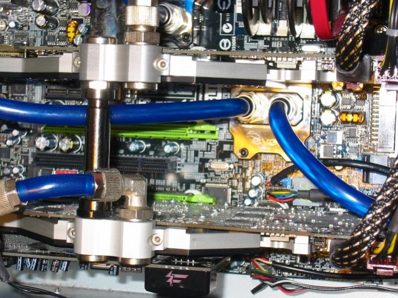

blöde frage, hab mir gerade das wakü set für das ding angesehen,
passt das überhaupt wenn ich ne 295 gtx habe?
ich glaub das geht sich platzmäßig nicht aus bei der sb oder?

nur ich glaub dass wenn ich bei der sb den wakü dran mach die anschlüsse mitten in die karte stehen :fresse:
bzw bei der 295 is egal ob mit oder ohne wakü, die wird nicht dünner :d
wenn beim 780i die Southbridge mit Wasser gekühlt und eine Doppelslot-Graka verbaut werden soll, dann gehen die meisten Wasserkühler tatsächlich nicht mehr.
attachment.php
Mir ist momentan nur dieser Kombikühler als Lösung bekannt:
Klick
Den hat sich in einem anderen Forum jemand gekauft und der ist damit sehr zufrieden.
Das 790i hatte Inno damals fit für die 9800 GX2 gemacht indem die Anschlüsse nach unten versetzt wurden. Der Kühler passt nur leider wegen den Lochabständen nicht aufs 780i.
Von Anfi-Tec wirds aufgrund des Boardalters keinen Kombikühler geben.
ciao Tom

jo,
dann wird wohl nur die nb gekühlt werden.
bzw geht das dann überhaupt?
wenn ich den main abmontier, hat der untere ja gar keine kühlung mehr -.-
edit.
naja werds mir überlegen ob ich den kombi ausprobiere
