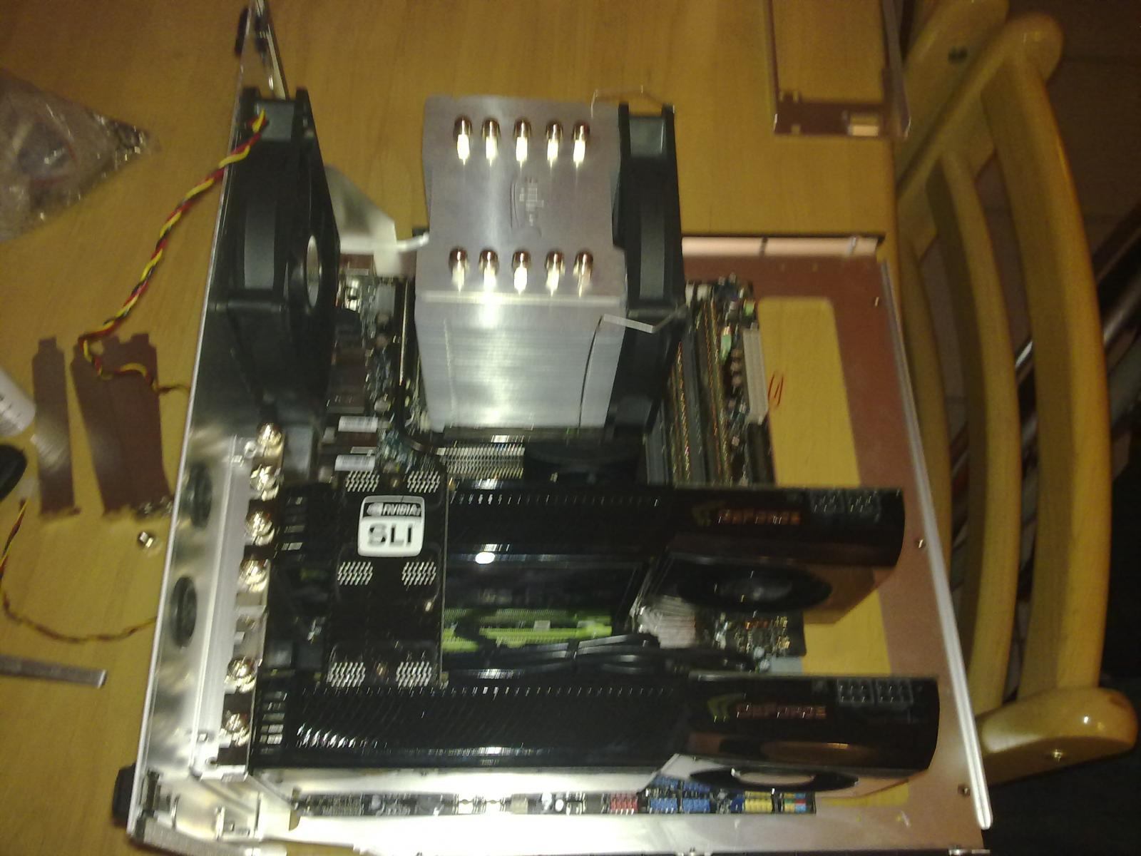

moin luxxer:wink:,
ja lange nichts mehr von mir hören lassen,hatte leider keinen rechner und chasy war so nett mir seinen zu bringen und hier auch nochmal großes thx chas.
ich bin der kollege und hatte ihn gebeten mal nachzufragen,aber jetzt habe ich ja erstmal wieder nen rechner um ins www zu kommen und kann endlich wieder selber posten.
ich baue ja derzeit mit chasy bei mir mein system auf und mein alter mugen wurde umgetauscht (warum ist ja mal jetzt egal) leider bekam ich nen gebrauchten infinity.
jedenfalls hatt chas den lüfter 1a drauf bekommen und auch recht flott und auf einmal fällt mir an der schrift auf das es nicht der mugen sondern der infinity ist.
kurz mit atelco gesprochen und nun ist es so das ich den mugen 2 vielleicht sogar schon heute bekomme und aufgrund meiner motorik tauscht atelco den kühler an ort und stelle.
ich hänge mal nen screenshoot rein,denn so soll er wieder verbaut werden.
ist es nicht eigentlich üblich diesen so zu verbauen,hatte ihn von anfang an so rum verbaut?
was mir nun angst macht ist das der mugen 125mm breit und der
mugen 2 130mm breit ist,aber wenn du ihn drauf hast so sollte es doch eigentlich keine probs geben,oder???
aber meines erachtens wird es verdammt aber wirklich verdammt knapp und wie chasy schon sagte passt er nicht,dann steh ich da mit meinem dummen gesicht.
