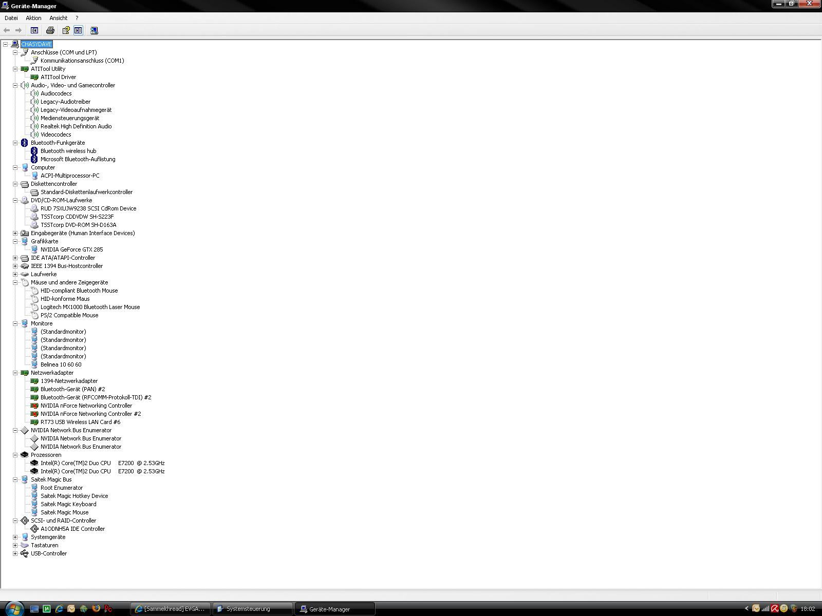

ich denke auch das der nforce treiber schon wichtig ist,ich z.b installiere alles bis auf den ide treiber,den möchte ich nicht auf meinem sys. haben und klar diesen manager auch nicht.
@chasy
ist bei dir im gerätemanager denn alles erkannt worden,weil wenn ja dann isser eventuell doch überflüssig,ich jedoch würde ihn nicht weg lassen.

so an die skeptiker unter euch.
läuft alles tadellos und wird auch alles erkannt :)
