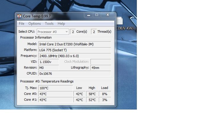

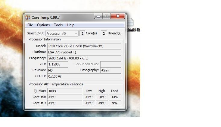

Hat einer von Euch schon Core Temp. 0.99.7 drauf?
Hab da ein Problem mit...
Ich habs drauf und keine sorgen.
Welche Version genau hast du, ich habe Core Temp 0.99.7.7 drauf.
ja schon mal aufgefallen das der mit dem Multi nur auf 7,0 - 7,5 runter geht und CPU-Z bis 6,0.
nein da ich keine Stromspar Modi nutze.
hmm schade.
Chasy kannst du mal bitte nachschauen?
kann ich jetzt nicht bestätigen Kai,
siehe Anhang
greetz
Danke David.
Hmm bei mir geht der nicht unter 7,0.
Aber trotzdem komisch das mir CPU-Z was ganz anderes anzeigt.
