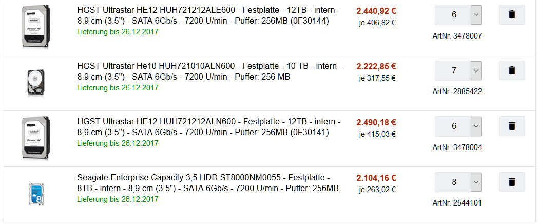

Ich möchte gerne neue HDDs für mein Storage Server anschaffen um die aktuellen in den Backup Server zu verpflanzen.
Zur auswahl stehen:
Aktuell habe ich im Storage1 die Seagate Platten, mit welchen ich auch keine Probleme hatte. Nur der Verbrauch von gut 10Watt pro HDD missfällt mir.
Meine Präferenz liegt bei den 12TB HGSTs mit 4kn.
Dazu die Frage macht es einen unterschied ob ich die Sektorgröße bzw. den Controller mit 512 Modulation oder den mit direktem 4K Passtrought nehme?
Angestrebt werden 50 + TB nutzbarer Speicher. Die Platten kommen an einen LSI 9271-4i und sollen im Raid 5 Laufen.
(Ja ich weiß das Raid 5 bei den Platten Größen nicht die beste wahl ist. Dafür gibts ja nen Backup)
Gerne höhre ich mir auch andere vorschläge an, die Platten sollen aber mindestens 1 pro 10^15 oder besser und 5 Jahre garantie haben.
