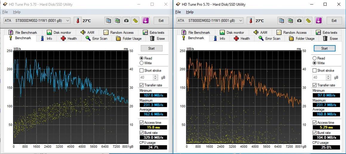

Zum Vergleich eine von mir ausrangierte Seagate Desktop ST8000DM002 an einen Marvell 94xx SAS-Controller:
Die reltiv starken Einbrüche liegen am Marvell Chip. An einem Intel Controller gibt es diese Einbrüche nicht.
Eben, die Werte auf Post #3237 sprechen nicht für 7200rpm, denn bei 7200rpm waren knapp über 200MB/s auf den äußeren Spuren für die HDDs mit 1TB pro Platter normal, aber die 8TB sollte deutlich mehr Datendichte haben und müsste dann knapp auf so 250MB/s kommen, wenn es 7200rpm wären. Da die Leserate von ganz außen auf ganz innen auf die Hälfte fällt, ist auch kein Short Stroke im Spiel.
