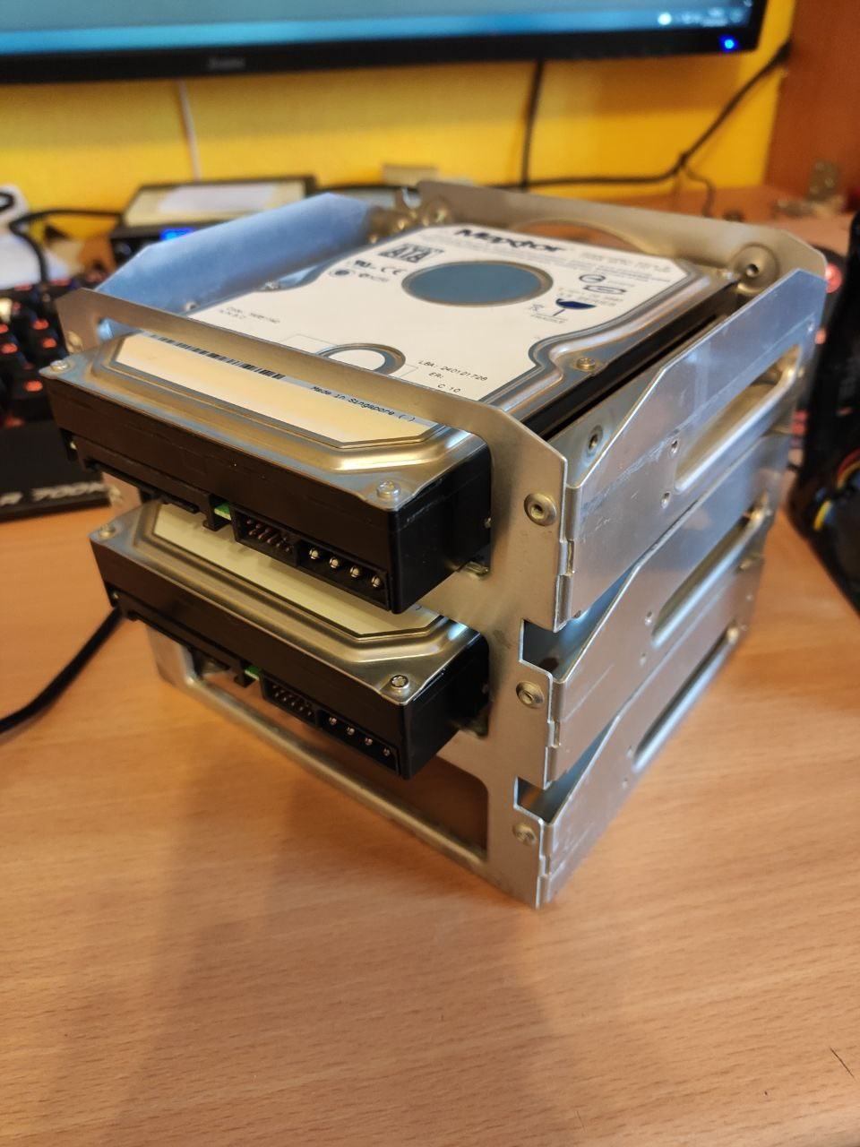

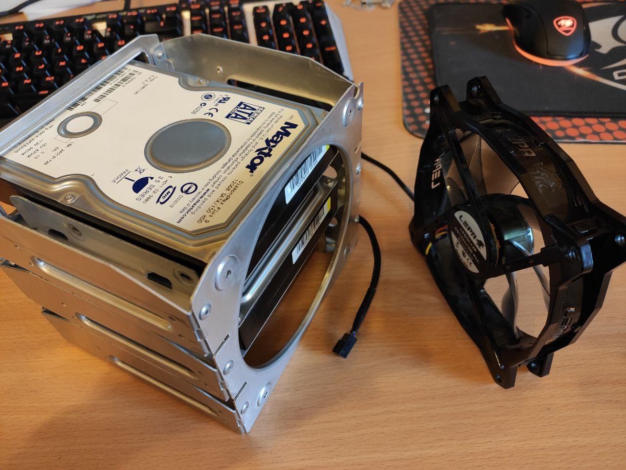

Ich möchte mir mit einem alten Festplattenkäfig eine externe Lösung bauen, mit einem Lüfter und diese nur bei Bedarf anklemmen, eventuell hat noch wer andere Ideen...
Hab mal Bilder gemacht wie ich mir das vorstelle, die alten Platten nur als Bsp.

Die HDD`s werden dann noch eine extra Stromversorgung eventuell brauchen ?
Das Beste wäre eine Lösung wo alles geklemmt ist und ich je die Platten von SATA an USB 3.0+ "Maximale Datenübertragung" einstecke und Strom dann nur zuschalte mit einem Schalter wo dann auch der Lüfter zugleich läuft.

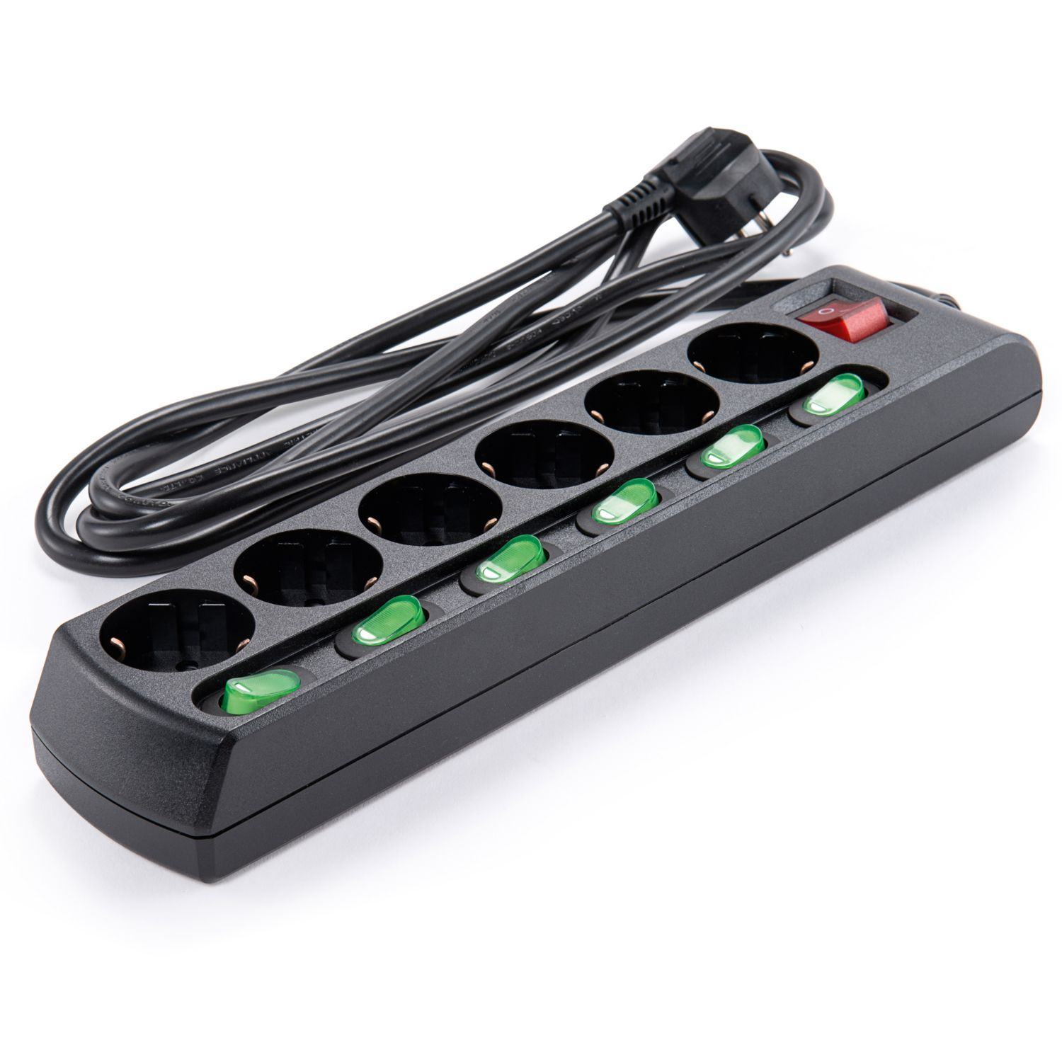

Wie wäre eine Steckerleiste mit extra an- abschaltbaren Steckdosen
Bist du ein Witzbold, Troll oder was, was hat Schuko 220/240v damit zu tun, wenn die Platten regulär über Molex/Sata verbunden werden...
