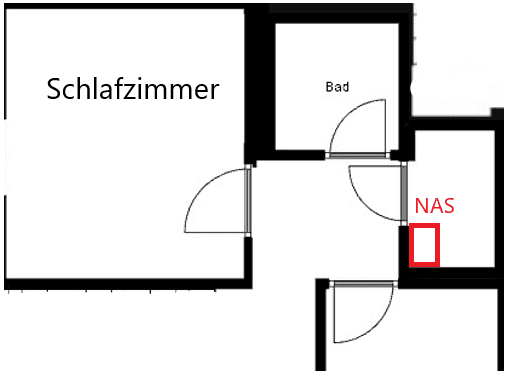

Der NAS ist hinter eine geschlossene Tür gegenüber unseren Schlafzimmer. Leiser wäre besser, aber ich habe nicht vor, in der Nacht schreib/leseintensive Prozesse auf die Festplatten loszulassen. Für Apps/VMs/Datenbanken habe ich einen SSD Pool, der Rest soll schlafen :d

Mein Schlafzimmer teilt sich zwar die Wand nicht mit den NAS-Raum, aber das ist mir trotzdem zu riskant... (siehe Flurplan)
