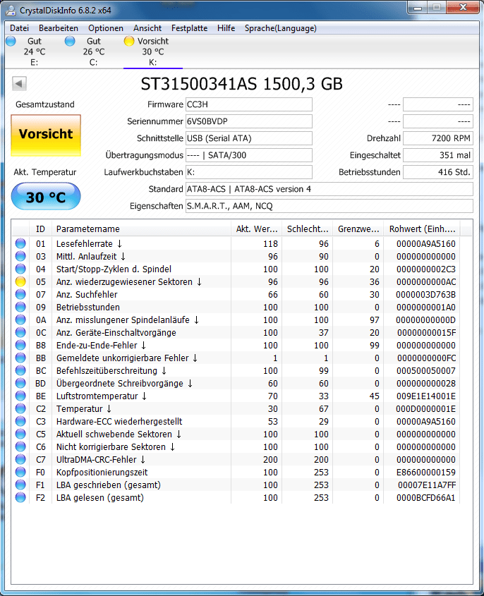

Kann man die Festplatte noch verwenden um ein Backup zu machen? Ich will Win neu installieren. Soll nur als zwischenspeicher sein um beim neuen win die Daten wieder drauf zu spielen.
Führ mal ein Low Level Format durch und prüf nochmals die Werte:
HDDGURU: HDD LLF Low Level Format Tool
Wenn du noch Garantie hast dann würde ich die Platte zur Sicherheit einschicken.
Ein echtes Low-Level Format gibt es schon lange nur noch einmal im Werk bei der Herstellung und dann nie wieder, da können auch solche Tools nichts dran ändern. Die überschreiben nur alle Sektoren einmal und dafür kann man auch andere Tools wie das DISKPART von Windows und dessen CLEAN ALL nehmen.
Wiederzuweisungen von Sektoren sind eine vorgesehene Methode zum Umgang mit Fehlern, ob diese einen Garantiefall begründen, entscheidet der jeweilige Hersteller bzw. dessen Tool zur Bewertung des Zustandes eine HDD.
Die Werte haben sich nicht verändert.
Was zu erwarten war, denn es sind ja keine schwebenden Sektoren, sondern schon als defekt erkannte und damit durch Reservesektoren ersetzte. Nur schwebende Sektoren können durch überschreiben verschwinden, weil die Controller dann prüfen ob die neuen Daten korrekt gelesen werden können und wenn nicht, dann wird der Sektor eben durch einen Reservesektor ersetzt und damit kann man nicht mehr aus den defekten, ursprünglichen Sektor zugreifen, die Wiederzugewiesenen Sektoren werden also nicht verschwinden, außer man schafft es irgendwie die S.M.A.R.T. Werte zurückzusetzen.
172 wiederzugewiesene Sektoren sind nicht wenig, die Platte ist auch schon ein sehr altes Modell und vielleicht einfach nur überlagert, denn HDDs sind eben nicht endlos lagerbar. Dazu schreibt Seagate z.B. hier und auch in einigen anderen Product Manuals:

Du kannst aber sicher sein, dass es so ist. Wiederzugewiesene Sektoren verschwinden nicht mehr, außer man setzt die S.M.A.R.T. Werte zurück, aber dies geht normalerweise nicht, bzw. können das nur die Hersteller und deren Servicepartner sowie ******** die gebrauchte HDDs als neu verkaufen.
