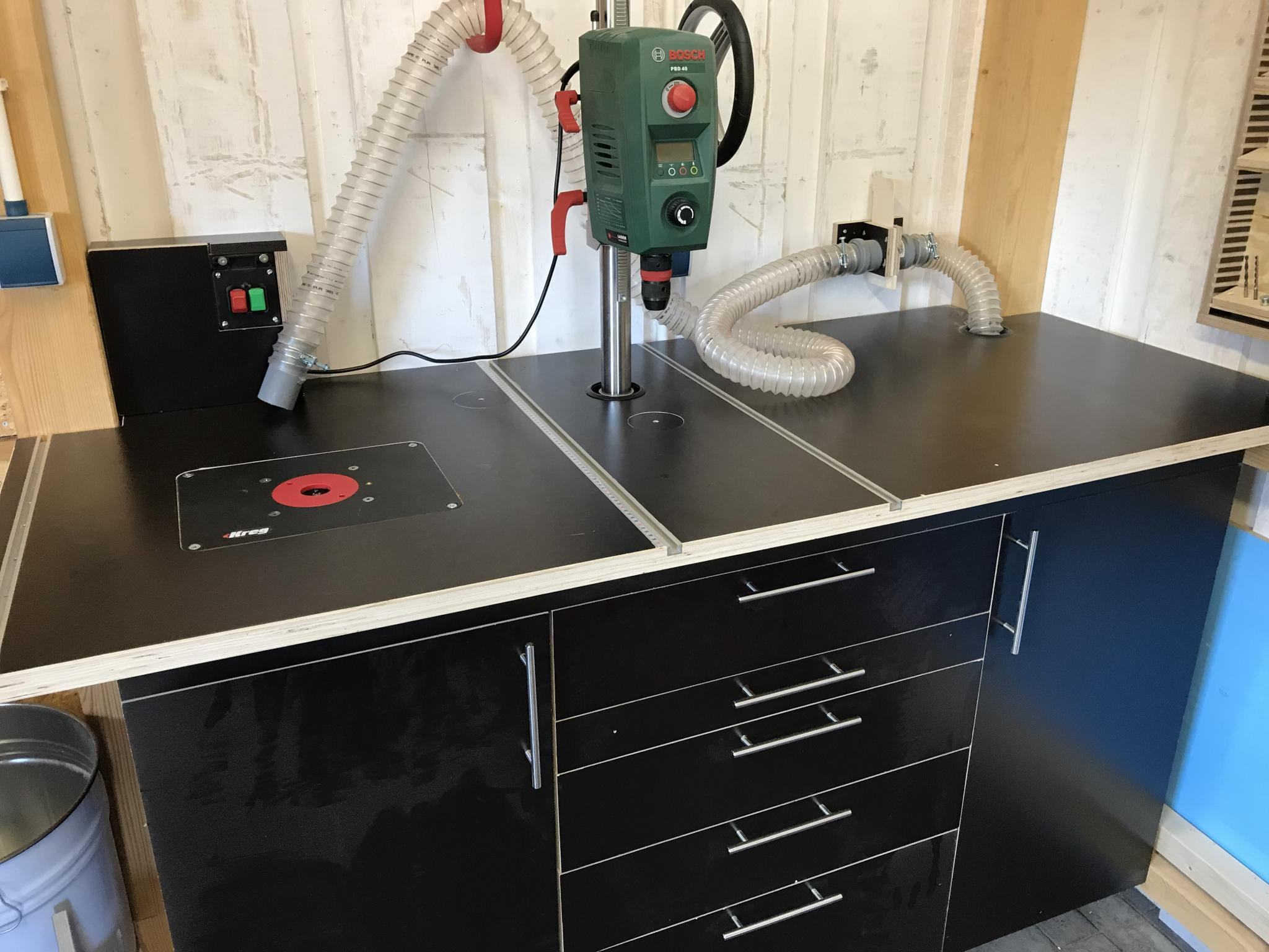

ich habe die bosch grün pbd40 und bin damit mehr als zufrieden für ihre 156€ im amazon deal. da biegt sich nix durch und der rundlauf ist auch nicht so mies. ne 50er reibahle durch dickes VA jucken ist nicht die aufgabe einer solchen standbohrmaschine. aber scharnierlöcher für holztüren oder viele "vorgebohrte" löcher für spätere montagen usw... gehen damit locker von der hand. würde mir die maschine sofort wieder kaufen. was besseres kostet locker das 5fache und kann auch kaum mehr. ich find an meiner maschine besonders schön, das nicht der auflagetisch höhenverstellbar ist sondern die maschine selbst. so kann man ganz ohne kraft die maschine heben/senken.
und ja, ich kenne den unterschied zur 10.000€ standbohrmaschine. mit automatischen drehzahlwechsel (ideal für gewinde schneiden) und rundlauf, das sich reibahlen auch lohnen und selbst dickste bohrer gehen locker durch dicke VA teile. aber selbst die geräte kann man locker quälen...
im anhang meine idee von der integration der bohrmaschine. 2m lange bretter/balken können problemlos an jeder stelle damit bebohrt werden (rechts zur wand etwas über 1m, muss also über 1m irgendwann drehen)
die tischfräse ist auch gleich im tisch mit dabei wie auch die absaugung von unten und von oben...

geiler scheiß.
ich hab die bohrmaschine auch,allerdings unbenutzt. was machst du mit den tischnuten?
in die nuten passen M8 schrauben (und die festool zwingen) und somit kann ich zb einen anschlag für die tischfräse auf die schiene setzen. einen ähnlichen anschlag habe ich auch für die bohrmaschine, weshalb es insgesamt 3 nutschienen sind. ab und anmal nutze ich die fixiermöglichkeit auch für andere geschichten wie lamellofräsen. die standbohrmaschine steht auf ihren normalen fuß, der einfach unter der tischplatte auf einer weiteren platte aufgeschraubt ist. das einzig "schwierige" ist das ausrichten, das die bohrmaschine am ende senkrecht zur tischplatte bohrt.
hast du die nuten parallel ausgerichtet?
ich habs zumindest versucht an einer metabotischkreissäge mit dem ausrichten am sägeblatt.
natürlich sind sie parallel ausgerichtet. ansonsten könnte ich einen "parallelanschlag" nicht darauf hin und her schieben. habs mir damals aber auch leicht gemacht, indem ich mir einen 17mm nutfräser gekauft habe. so war die breite für alle M8 nutschienen sofort perfekt passend. nur die tiefe wurde in mehreren zügen reingefräst. insgesammt passt sowas aber nie wirklich sauber. erst hatte ich 1/10 zu hoch und durchgeschobene bretter blieben am alu hängen. dann fräse ich 1/10 runter und die schiene war dann 1/10 tiefer als die oberfläche. dann blieb das zu fertigende holz hinter dem alu an der holzkante hängen. ich kaufte 1/10 ausgleichsblech und legte es unter die aluschiene, und es wurde nicht besser. durch das fräsen krümmte sich die platte leicht, so das die platte nun nicht mehr 100% plan ist.
irgendwann kam doch die erkenntnis, das aus holz gebaute konstruktionen nicht den genauigkeitsanspruch eines metallers haben kann :) abgesehen davon, würde sich eine metallplatte bei so einer großen nut auch verziehen.
