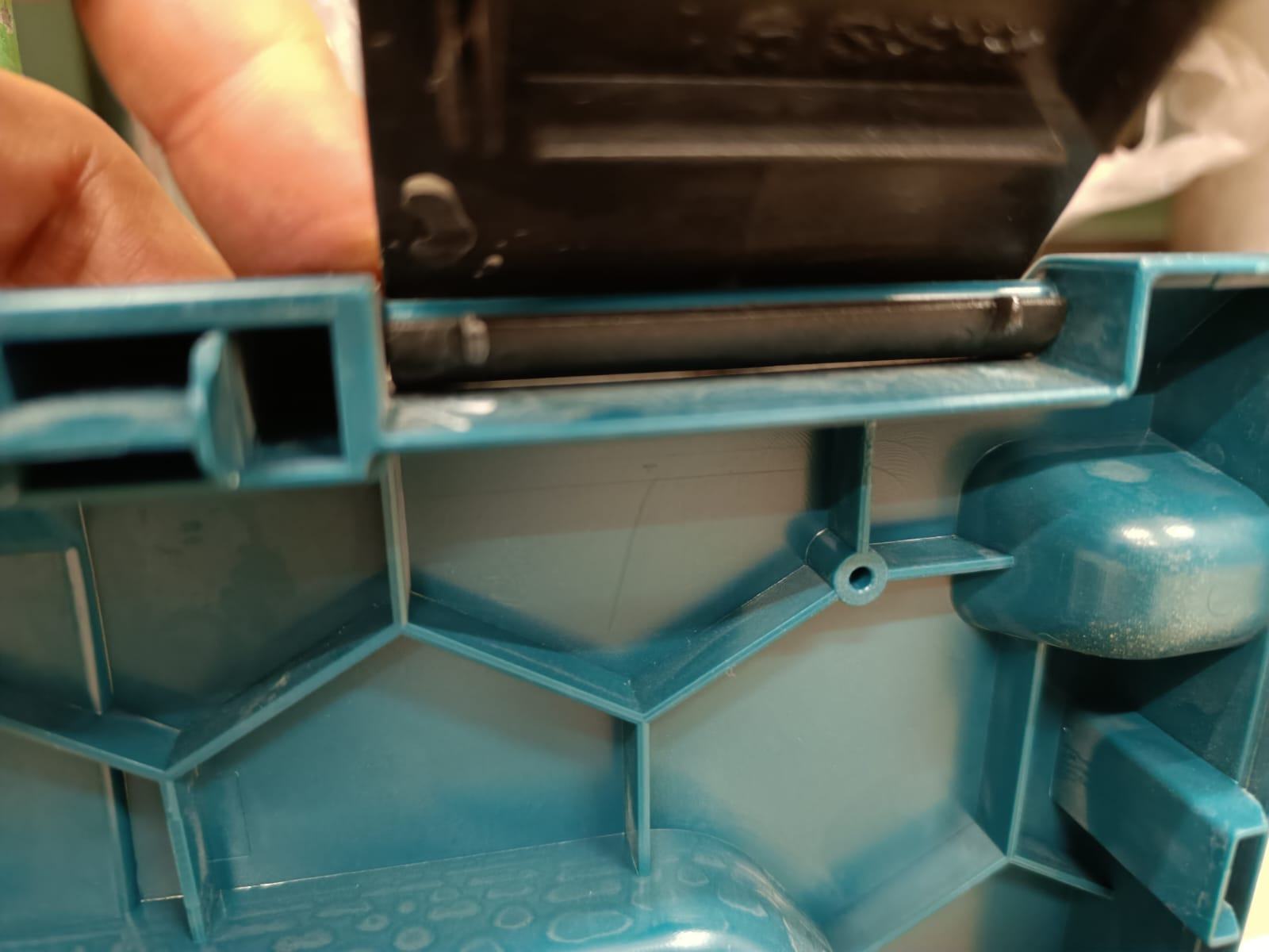

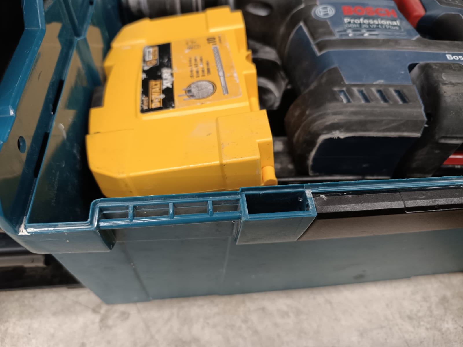

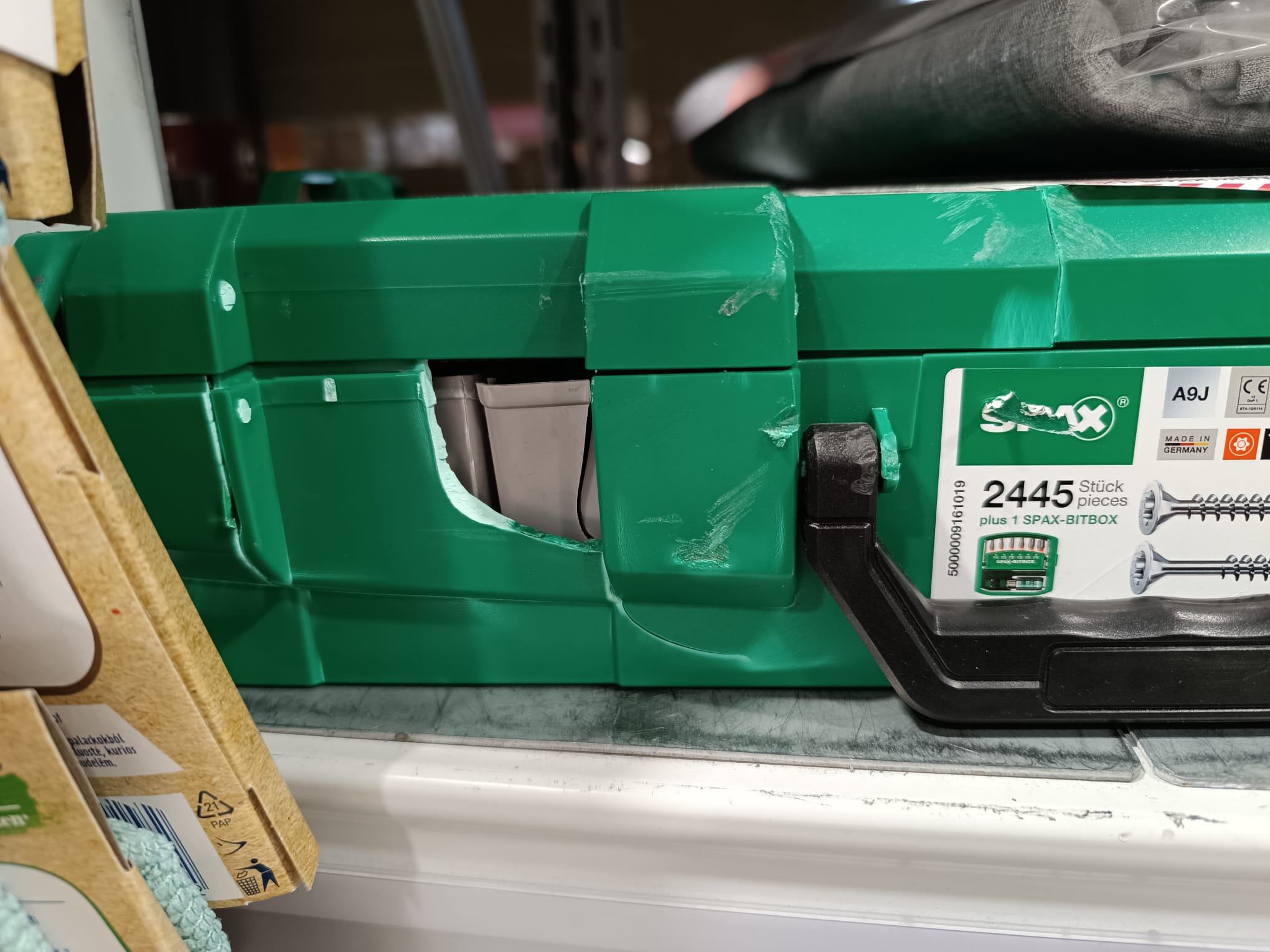

also die L-Boxx von Bosch ist eigentlich super stabil.
Nein, ist sie nicht, die Verschlüsse brechen aus (die Haltenasen unten), hab gesehen, dass ein paar neure Bauarten hier eine Verstärkung haben (ob das jz Bosch, Sortimo oder so war?).
Beim Bauforum werfen sie die Boxen nur vom Dach, Problem ist, dass dir die Haltenase im Stiegenhaus etc. abreißt, und du den Inhalt in diesem verstreust, sofern in der Box genug Gewicht ist. Das hält einfach nicht. Nicht auf Dauer, nicht mit Gewicht, schon gar nicht mit Gewicht und dynamischer Last (die 15kg mal Hau-Ruck heben).
Woher ich das weiss? Nicht erst einmal gehabt in der Firma, 36V Bohrhammer drin und ein ganzer Haufen Bohrer/Meißel... kein Spaß am Bau auf der Gittertreppe. Fürn Heimwerker mag das passen, für Sortimentboxen mit leichem Inhalt in der Montagebus-Einrichtung auch, für richtige Arbeit mit kräftigen Männern und echtem Werkzeug aber nicht (vor allem, wenn du auf der Box unten dran noch ne andere Box hast, die nicht ganz leicht ist...).
Für den Heimwerker wahrscheinlich nicht das Problem... "Professional" ist trotzdem eher ein Werbegag. Genau so wie die Begriffe "Biturbo" (Zielgruppe der Camp David tragende Power-Boomer) und "Drehschlagschrauber" (Zielgruppe Voll-DAU).

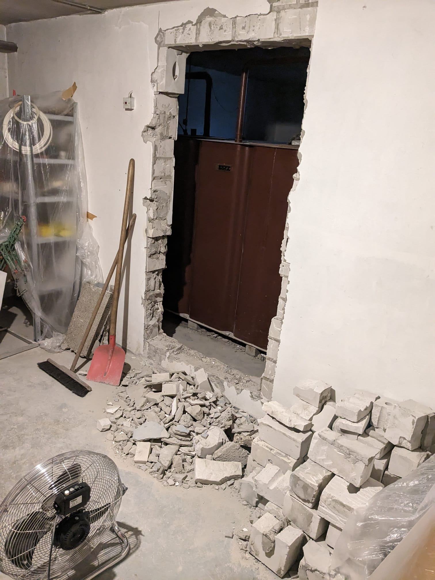

Ich muss bei uns im Haus einen Durchbruch zum Raum mit dem Heizöltank machen.
Müsste eine Wand aus Kalksandstein sein.
Ich hätte da jetzt an eine Säbelsäge mit entsprechendem Sägeblatt gedacht und würde gerne Flex mit Diamantscheibe vermeiden wegen Staub im Haus.
Kann mir jemand ein passendes Sägeblatt empfehlen?
oder
Oder ganz was anderes?
google sagt, sägeblatt von porenbeton nehmen. ich hätte es andersrum erwartet durch die andere zahnkontur
Sägeblatt ist gekommen heute. In den Fugen auch guter Fortschritt, aber in Kalksand echt zäh. Gefühlt so 2-3cm pro Minute.
Habe nach ca. einem halben Stein aufgegeben.
Anschließend dann mit meinem Metabo Kombihammer manche Steine mit 8mm Löchern perforiert und mit der großen Hilti (TE-56, SDS Max) dann die Steine gespalten. Vorher den Putz mit Flex eingeschnitten und abgeschlagen, so dass dann jeder zweite Stein an der Fuge entfernt wurde.
PS: Ich glaube mein Vater hat heute zum ersten mal einen Bohrhammer in der Hand gehabt. Er meinte seine Schlagbohrmaschine mit 08/15-Bohrer (2 Schneiden) würde doch gut funktionieren.
Habe dann meinen Kombihammer mit Bosch Expert 7x Bohrer vorgeführt und ihn später auch mal bohren lassen. Zugeben, dass etwas gut funktioniert was er vorher nicht kannte kann er ja nicht, aber er hat nachher nur noch zum Kombihammer gegriffen. ^^
(muss aber dazu sagen, dass er gelernter Landmaschinenschlosser ist und später noch Maschinenbau studiert hat, er ist also mehr in der Metallbearbeitung aktiv)
Sauber.

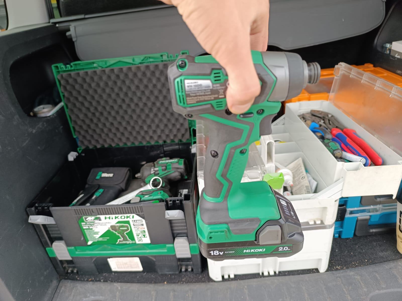

PS: Grad gesehn, von Hikoki gibts einen neuen 36v Akkuschrauber mit 100 Nm weich / 155 Hart... must... resist... bis jetzt reicht mir der 40/70er ja eigentlich für alles :d... Hab erfolgreich widerstanden den 70/136 zu kaufen, aber 100/155 ist eine Ansage.... :d.... hat schon einen Grund, warum da ein Gyro drin ist... damit man nicht sterben muss :d....
Ist halt die Frage ob man es wirklich braucht oder es "nur" wieder der "Haben ist besser als Brauchen"-Faktor ist.
Aber wer richtig Drehmoment braucht, der kann dann zu Metabo greifen mit dem Drehmomentvorsatz.
Damit schafft man dann bei den größten LTX Q(uick) Modellen ca. 200Nm weiches Drehmoment.
Eher nicht :d... war eigentlich mit 40/70 äußerst selten im Grenzbereich, M10 in 20mm ST52 schneiden war noch recht in Ordnung. Zwar schon bissl Grenzbereich, aber voll okay. Handgriff wäre dann langsam sinnvoll geworden.

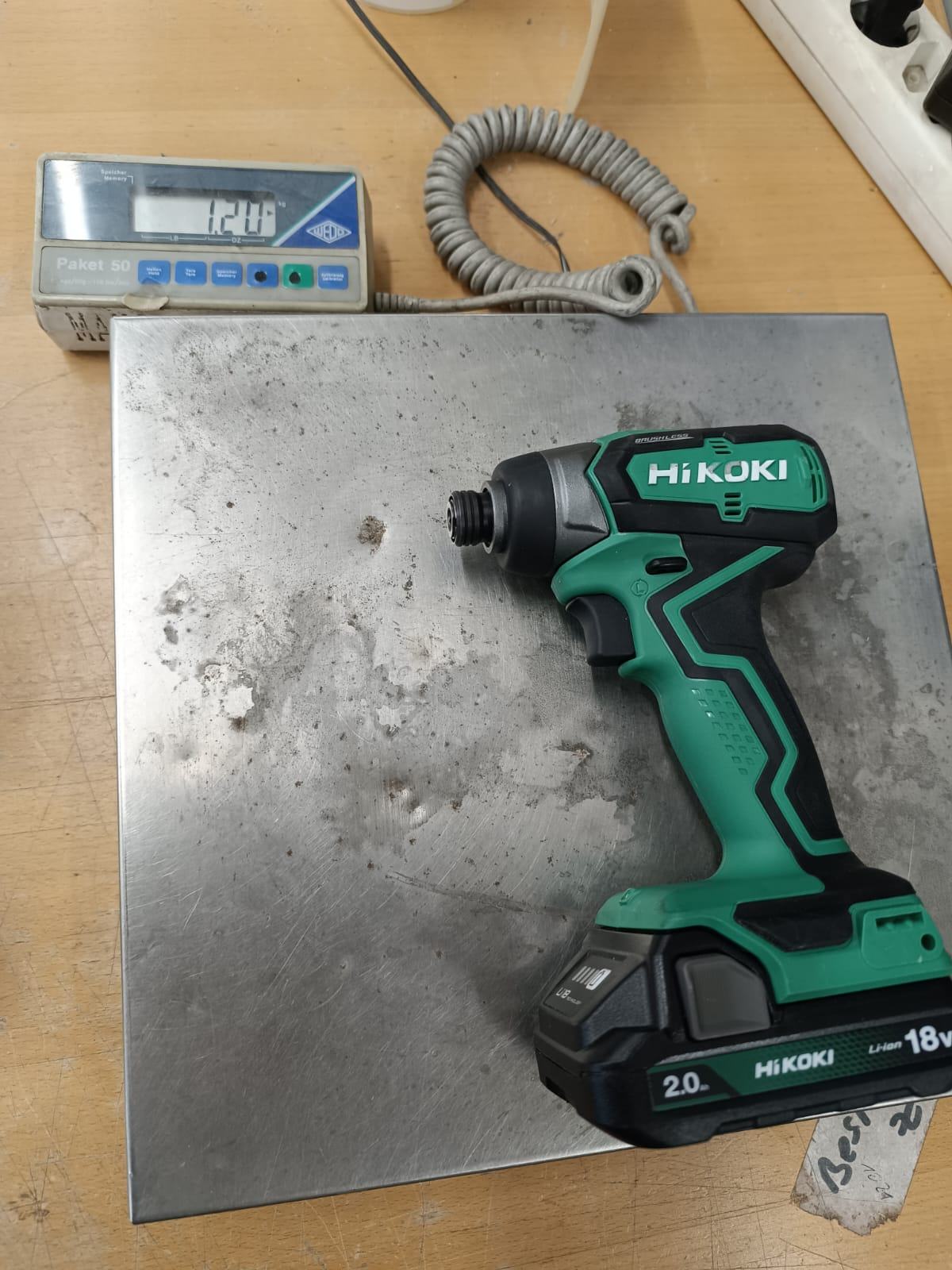

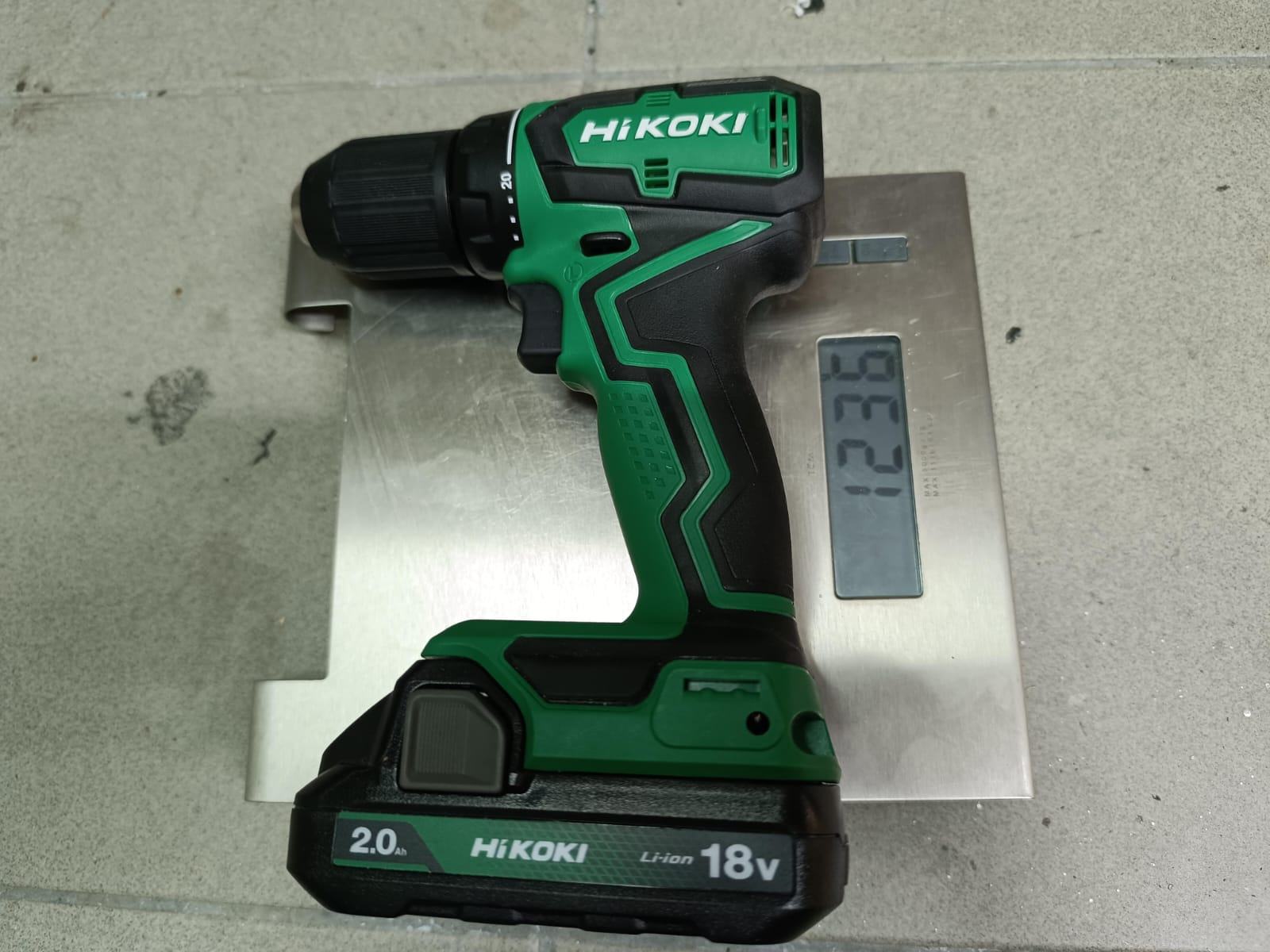

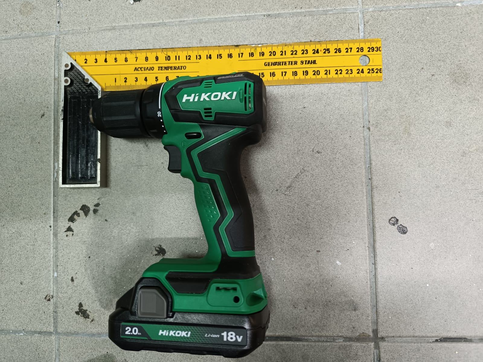

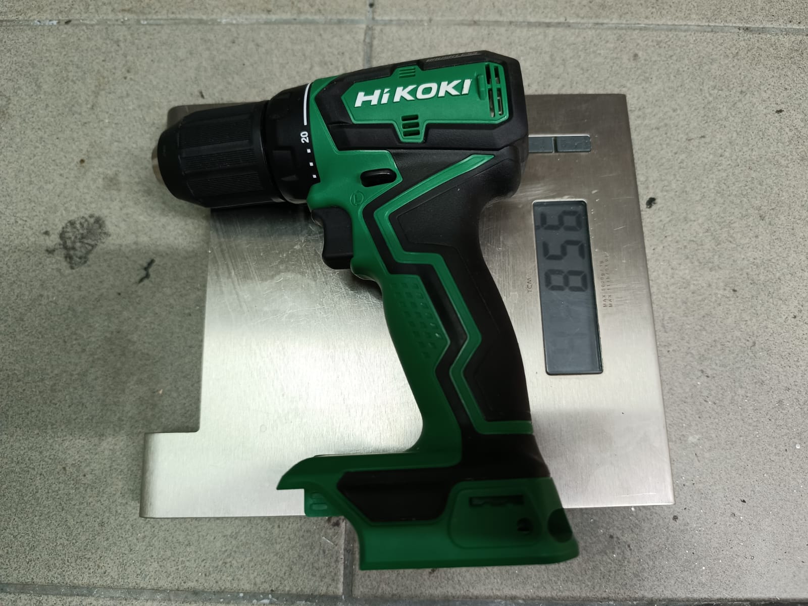

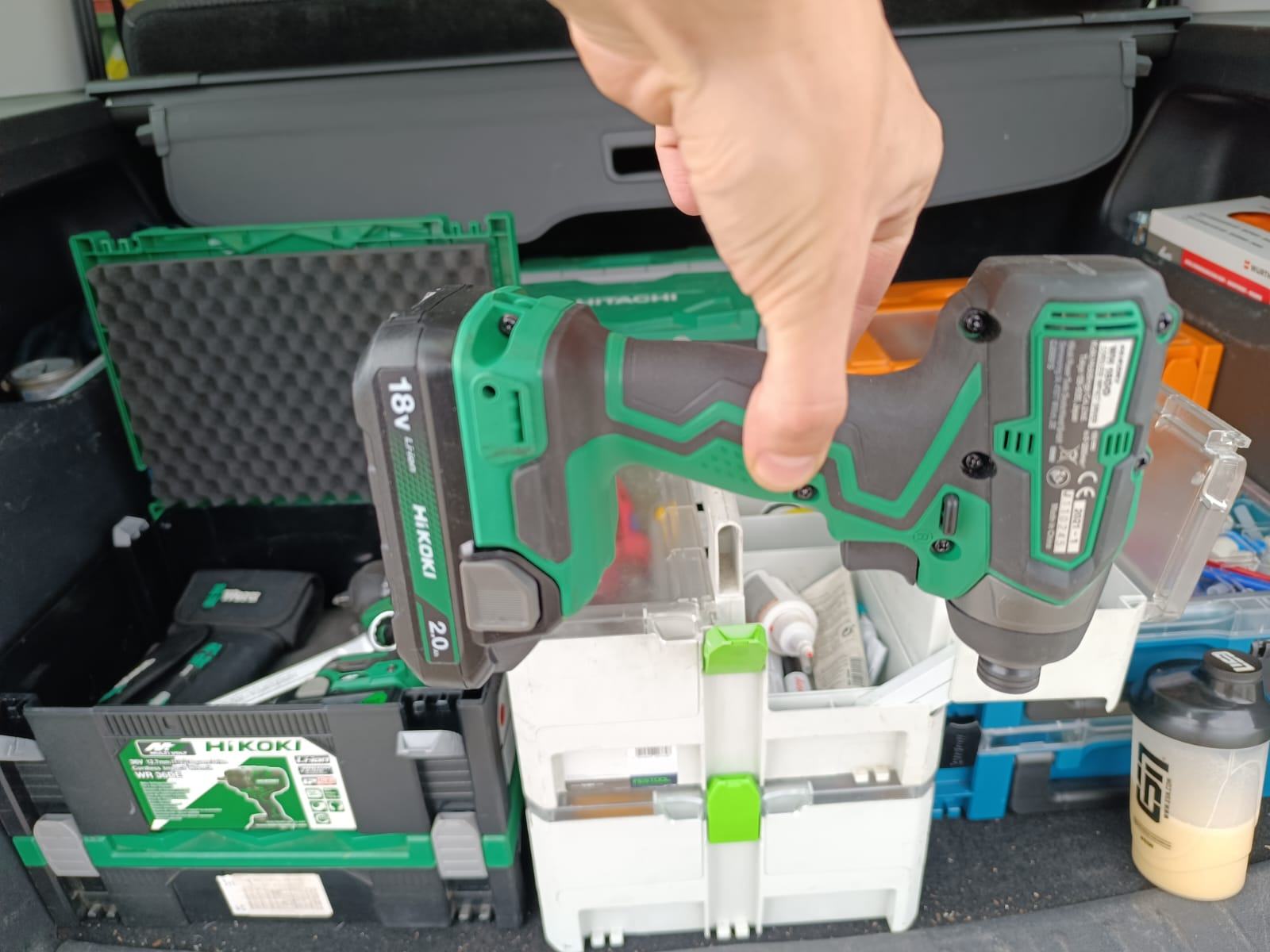

Momentan mach ich daheim recht viel mit dem DS18DD, isn kleiner 18V Brushless Schrauber ohne Schjlag, 26/55 Nm, Reicht eigentlich fürs meiste, ist durchs fehlende Schlagwerk nochmal kürzer.
Hab letztens ja auf den Bosch 12v "geschimpft" (weil ich meinte, so "kompakt" ist der ja gar nicht), hier Gewicht und Maß vom (imho überlegenen) DS18DD0, wie gesagt, andere Hersteller haben auch schöne Produkte, nicht nur Bosch, vergleichbares findet sich wsl. auch in Rot, Gelb und anderen Farben. Hat ein gut spannendes rund laufendes 13mm Bohrfutter btw.
Hab selbst noch keinen größeren als den 40/70. weil echt ein bissl die Anwendung fehlt... außer Gewinde Schneiden, das is mitm Schlagschrauber nämlich nicht so premium :d....
Mit dem 40/70er hab ich schon einen 1/4"-6kant zu 1/2"-2kant Adapter abgerissen, seither verwend ich einen fetten Wera ( https://www.amazon.de/Wera-05073200...=1690150400&sprefix=05073200001,aps,82&sr=8-1 ), müsste ein 7/16 6-Kant auf 1/2" 4-Kant sein. Einfach eine 12er Holzschraube im 14er Dübel in Betan angezogen und ab, ich hab genau so geschaut wie mein Praktikant :d....
Ich werd mir den 100 Nm (weich) Schrauber erstmal verkneifen, auch wenn ein gewisses Habenwollen da ist :d... muss mal meinen 40/70 auf die Waage legen... ist schon viel Wert, wenn das Werkzeug gut in der Hand liegt :d... Der 100 Nm (weich) Schrauber ist eigentlich das Billigste, die dafür nötigen Werkzeuge sind dann deutlich teurer (>M12 in schwer zerpanbaren Kram, >G1/2" Gewindebohrer in entsprechender Qualität, HSSCo Lochsägen >100mm etc.)...
Eigentlich ist diese Handlichkeit am wichtigsten, dass es gut in der Hand liegt, und man gut damit kann. Bissl Drehmoment mehr oder weniger, bissl Drezahl mehr oder weniger, das ist so ne Sache... Leistungsgewicht und Handling zählen.
Ich glaub, mit so ca. 25-30 Nm weich ist man gut dabei im "Normalbetrieb".
Zu beachten ist natürlich, dass diese Werte immer im 1. Gang gelten. Als Ungeduldiger arbeite ich natürlich imn 2. Gang wenn möglich, beim Spaxen und Bohren kleiner Durchmesser in Holz etc. (wenn die Schnittgeschwindigkeit nicht zu hoch wird, ich mag natürlich keinen 30€ Senker oder 120€ Stufenbohrer Killen in Edelstahl....), insofern ist es für mich schon attraktiv dass der 100/155 Nm Schrauber 550/2200rpm hat, mein 40/70 hat 400/1800 u/min, das sind immerhin ~20% mehr. der kleine DS18DD hat 440/1700 u/min, das wären dann immerhin ~30% mehr. Klingt jetzt lächerlich, isses irgendwie auch, aber wenn man wirklich damit arbeitet, sind diese 20-30% weniger wirklich langweilig :d...
