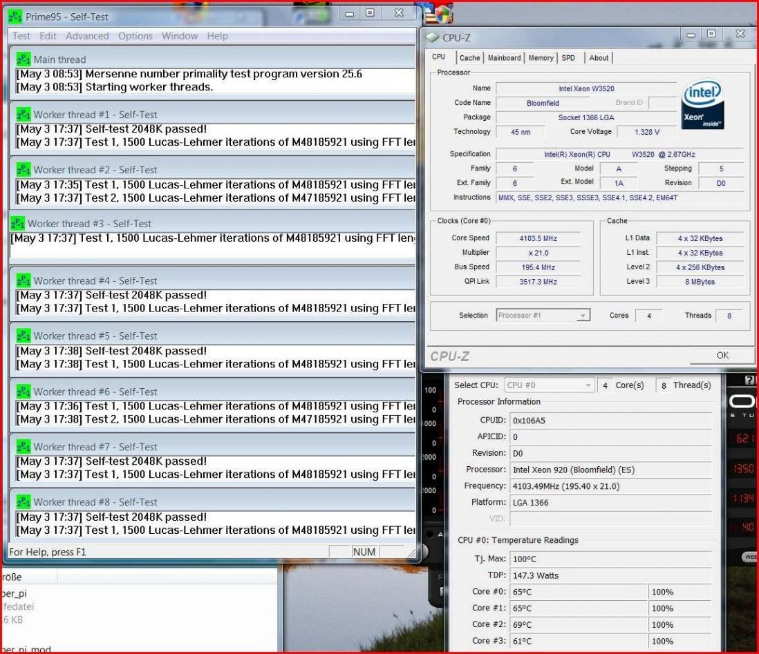

jungs, xeon 21x200 1.32v load, vtt +40, ioh 1.16v, 8-8-8-19-cr1 1600 1,65v
besser gehts net mit der cpu oder vieleicht mit dem rest.

@iLLuminatusANG: denke das ist das Limit der cpu, wobei du ja auch schon relativ viel Vcore brauchst für nen Xeon...aber egal 8x4,2 GHZ sind nen Wort:drool:

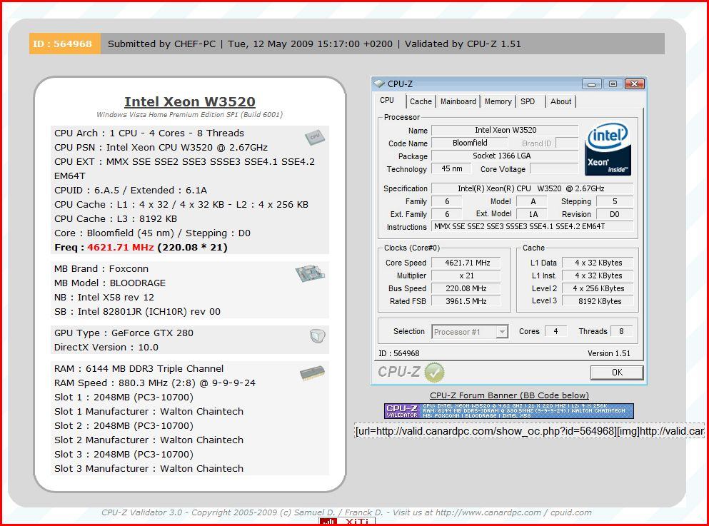

Einige berichten das ohne PCIe Karte (1950 Pro)die 222Blck geknackt haben.
Bis 222 komme ich auch in Windows.
Benchen etc. geht bis 220Blck.

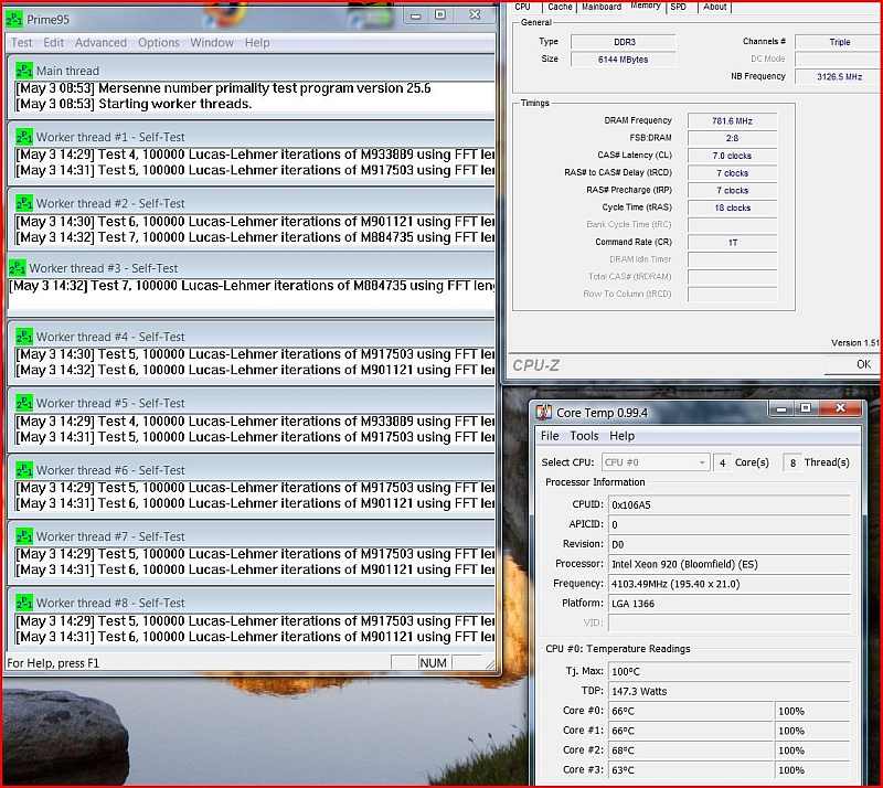

Vcore +200mV
Vtt +200mV
NB @ 1,33V
Ram @ 1,7V
attachment.php
attachment.php
Bis 4 GHz geht stock V was aber auch schon 1,28V sind.
attachment.php
attachment.php
Bis 215 Blck komme ich mit +50mV Vcore und +160mV Vtt bei ca 70°C @ Prime.
Beim erhöhen der Ram V darauf achten das die Differenz V zum Vtt 0,5V nicht übersteigt.
Stock Vtt 1,15V daher auch die 1,65V Ram max.
Bei mir wird bis +80mV Vtt nichts übernommen wen ich nachmesse.
