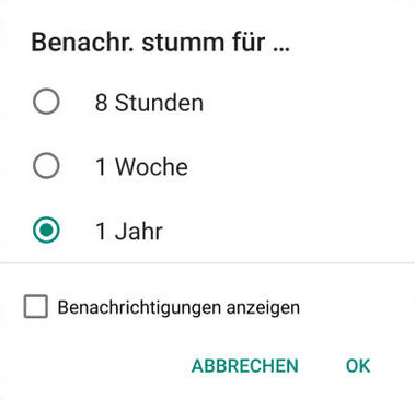

Wie kann man nachträglich (unter Android) eine WhatsApp Gruppe, die man stumm geschaltet hat, so einstellen, dass Benachrichtigungen bei neuen Mitteilungen angezeigt werden?

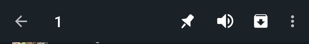

Lang auf die Gruppe und danach oben rechts auf das Benachrichtigungssymbol tippen.
Da kann ich nur die Dauer der Stummschaltung einstellen. Normalerweise gibt es doch noch die Option, ob Benachrichtigungen angezeigt werden sollen oder nicht.
Den unteren Punkt vermisse ich:

Lang auf die Gruppe ist korrekt, das erscheint dann oben in der Leiste. Hat mich auch ein wenig Recherche gekostet.

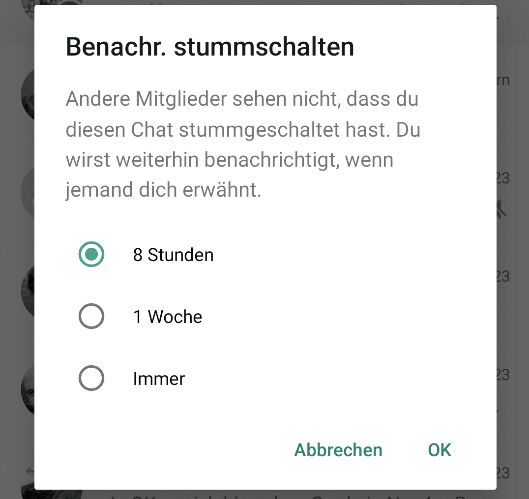

Das weiß ich. Mir wird dann aber nur die Dauer der Stummschaltung zur Auswahl angeboten.
Was fehlt denn da noch? Im "alten" Menü die Dauer, "Benachrichtigung anzeigen" ist jetzt oben in der Leiste. Mehr gab es doch nie.
So sieht es bei mir aus. Die Option Benachrichtigung anzeigen fehlt.
