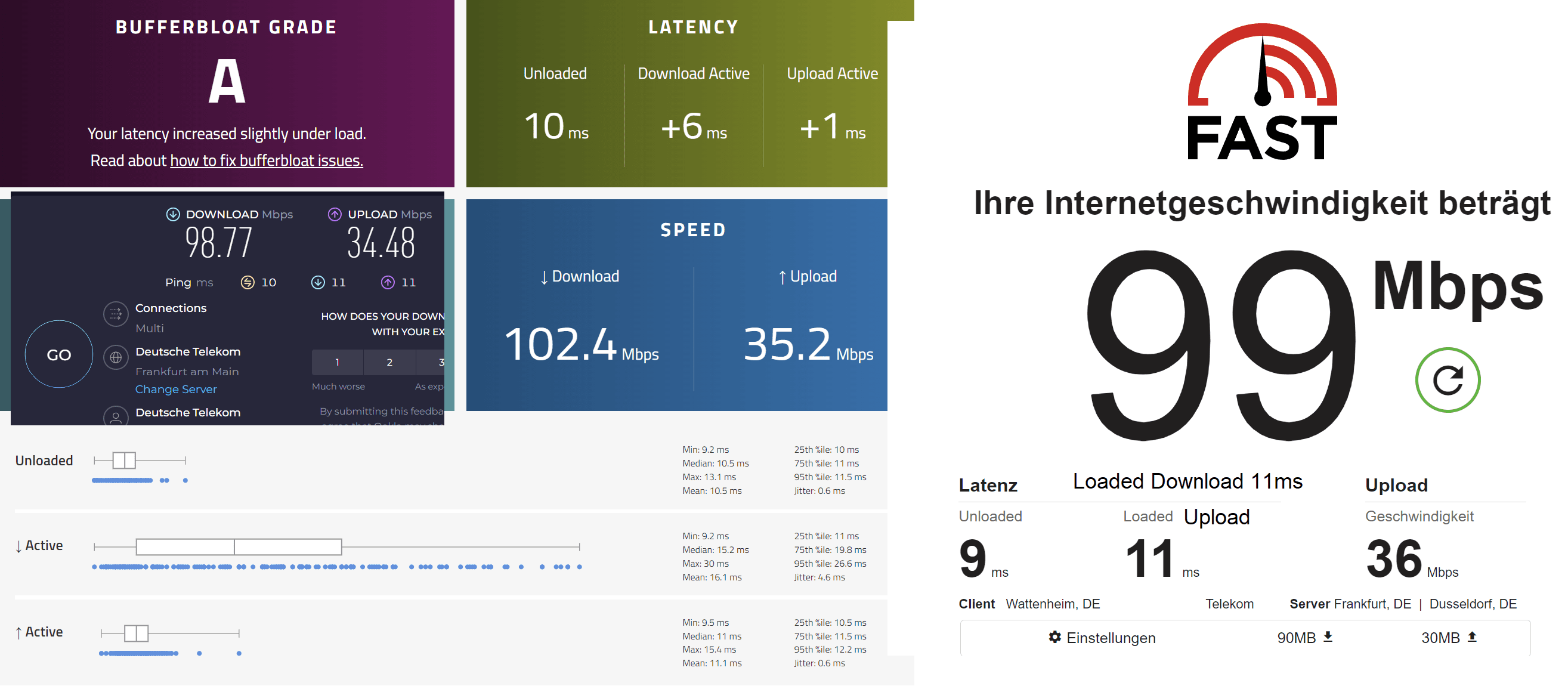

BF2-Gamer hat es schon erwähnt:
Entscheidend ist auch der Messwert von speedtest.net.
Und auf der Seite hat die 7590 und 7583 immer um die 100ms Delay im Upload gehabt.
Die waveform-Messwerte scheinen auch für mich nicht ganz zuverlässig zu sein. Ab und an, spuckt die Testseite auch +0ms im Upload bei der 7590 heraus.

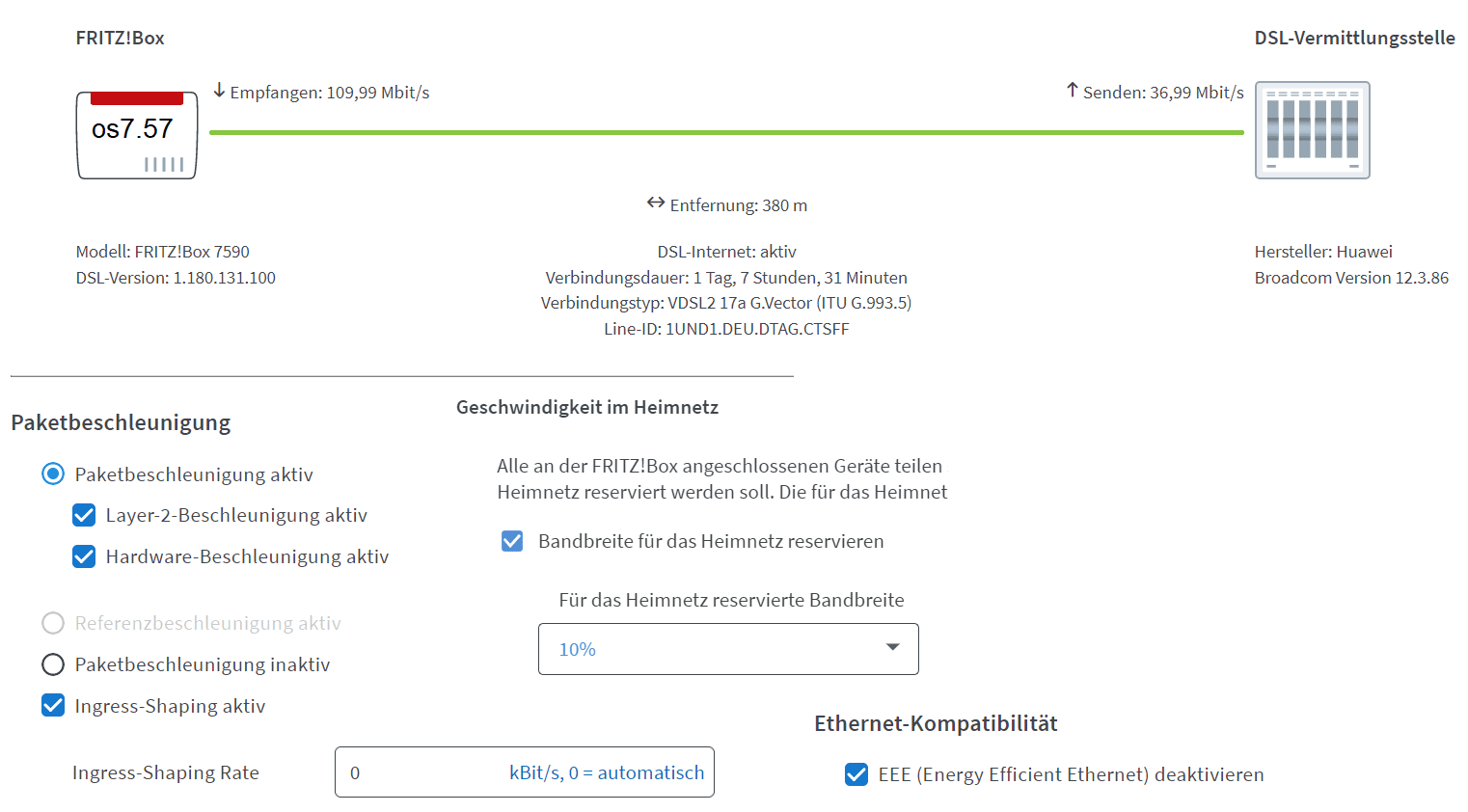

Die Firmware Test-Basic-Settings mit der 7590 waren Folgende:
Der Eintrag EEE (Energy Efficient Ethernet) habe ich erst dieses Jahr in der Firmware entdeckt. In den älteren Firmwares 7.2x war dieser nicht vorhanden. Macht aber auch nur Sinn, wenn es die gleiche Einstellung bei der Netzwerkkarte gibt. Für die Bufferbloat-Tests war die Einstellung "on/off" irrelevant.

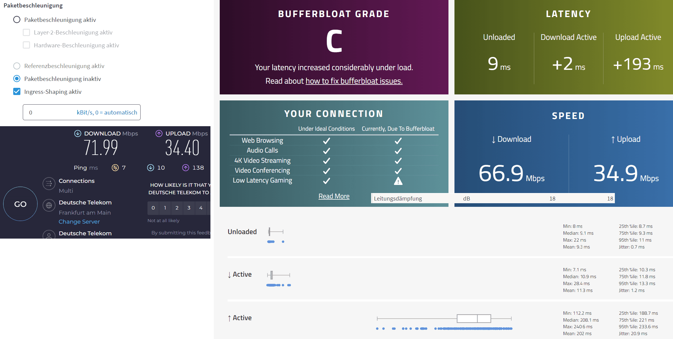

Die Paketbeschleunigung komplett zu deaktivieren brachte einen reduzierte Bandbreite im Download hervor:

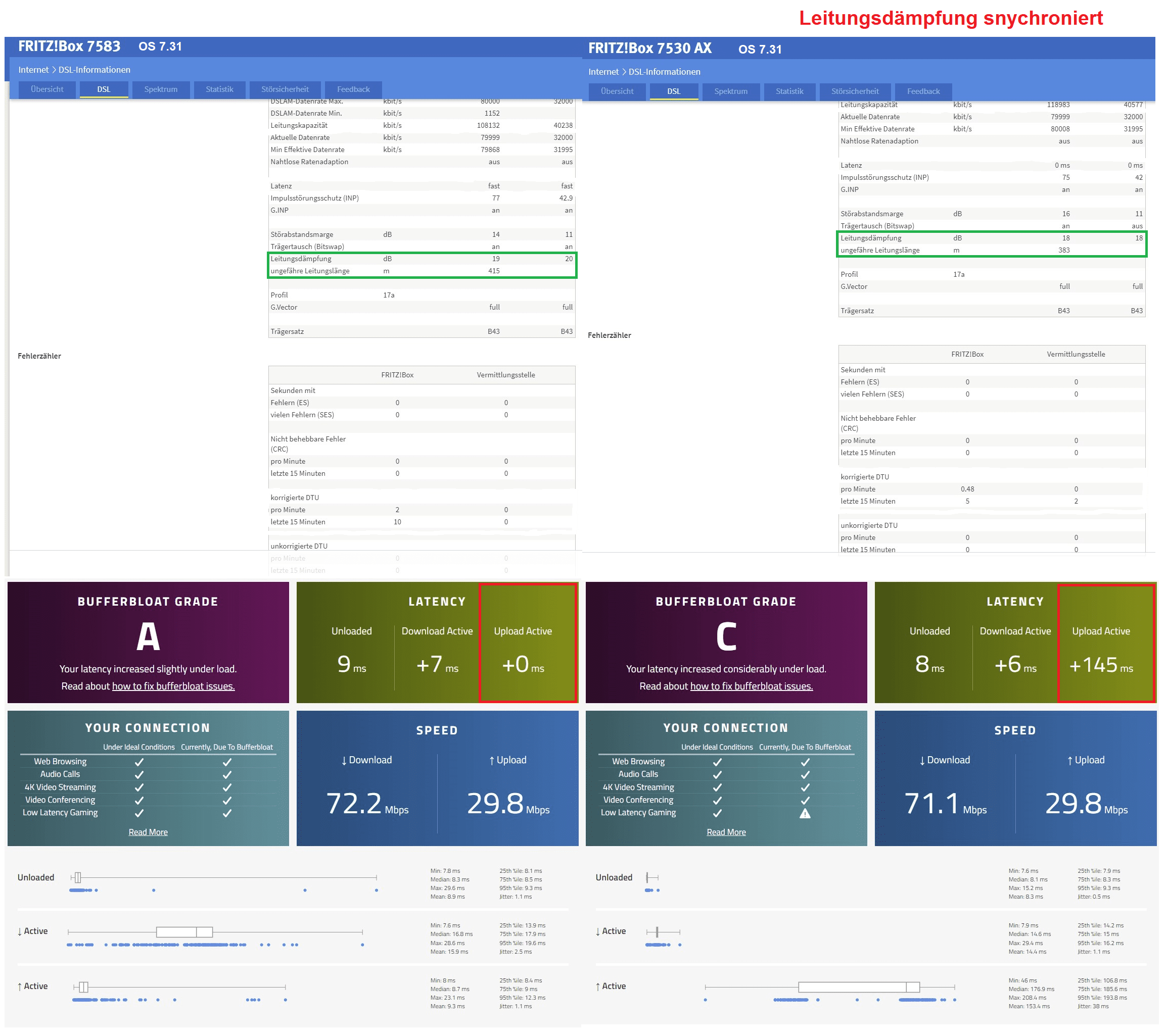

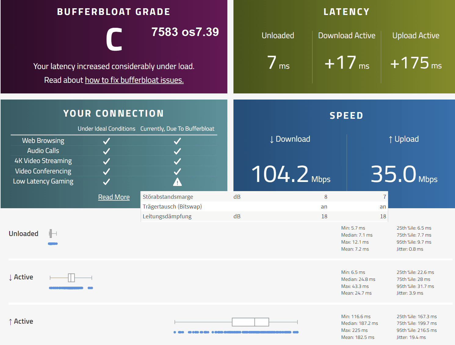

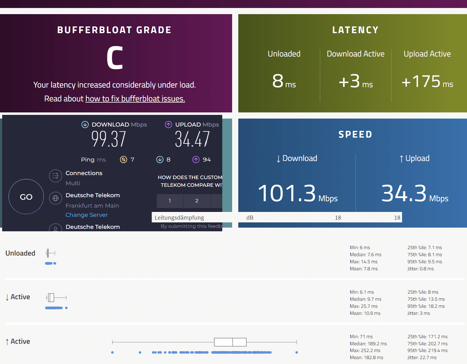

Mir war in Erinnerung, dass ich bei der 7583 bei Leitungsdämpfung für Download und Upload früher (2022) unterschiedliche Werte (nämlich 18dB und 20dB) hatte.
Nun die 7583 mit symmetrischer Leitungsdämpfung 18dB und 18dB. Ab OS 7.39 ist mir das in Erinnerung:
Nun die alte Firmware OS 7.29 der 7583:
Ein Recovery auf 7.29 hat das Problem nicht behoben, da eben nicht alles zurück "geflasht" wird.

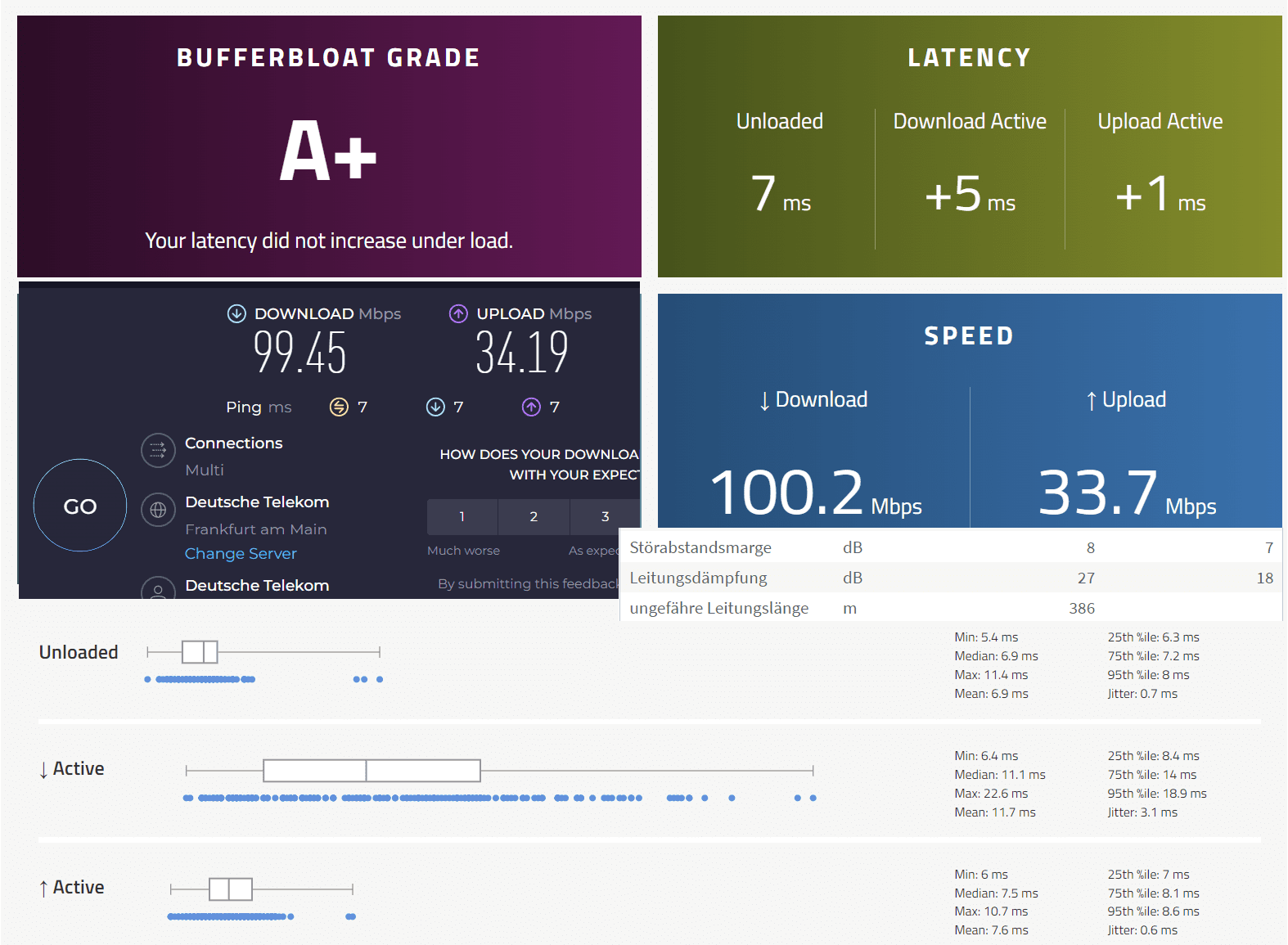

AVM hat auch die 7530AX auf eine symmetrische Leitungsdämpfung getrimmt. An der Stelle hatte ich noch einen alten Screenshot der 7583 vs 7530AX, beide mit Firmware os7.31:
Bufferbloat os 7.31, 7583 vs 7530AX - Firmware synchronisiert Leitungsdämpfung.png
Die alten Messungen (os 7.29/os7.31) der 7583 und 7530AX (Broadcom BCM 63178) hatte ich ohne Ingress Shaping und auch ohne reservierte Bandbreite damals erstellt.
Nun die Messung der 7520 mit aktuellen os 7.57, mit Ingress Shaping, und mit 100% reservierte Bandbreite:
Die 7520 gibt bei Leitungsdämpfung unterschiedliche /asymmetrische Werte für Download und Upload heraus (18dB und 20dB).

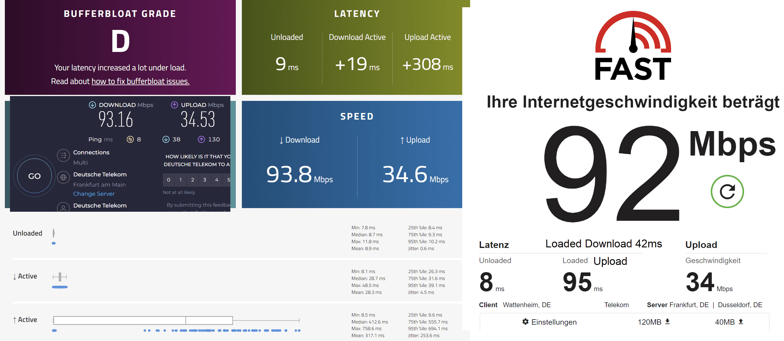

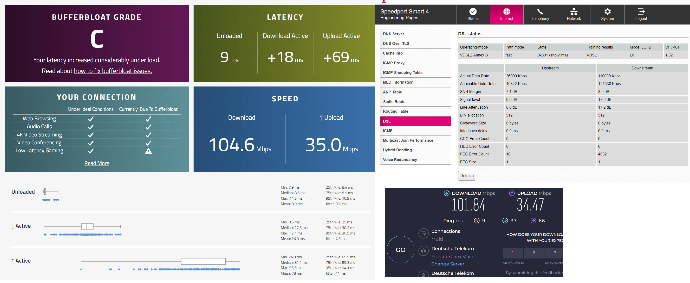

Zuletzt noch den Telekom Speedport Smart 4:

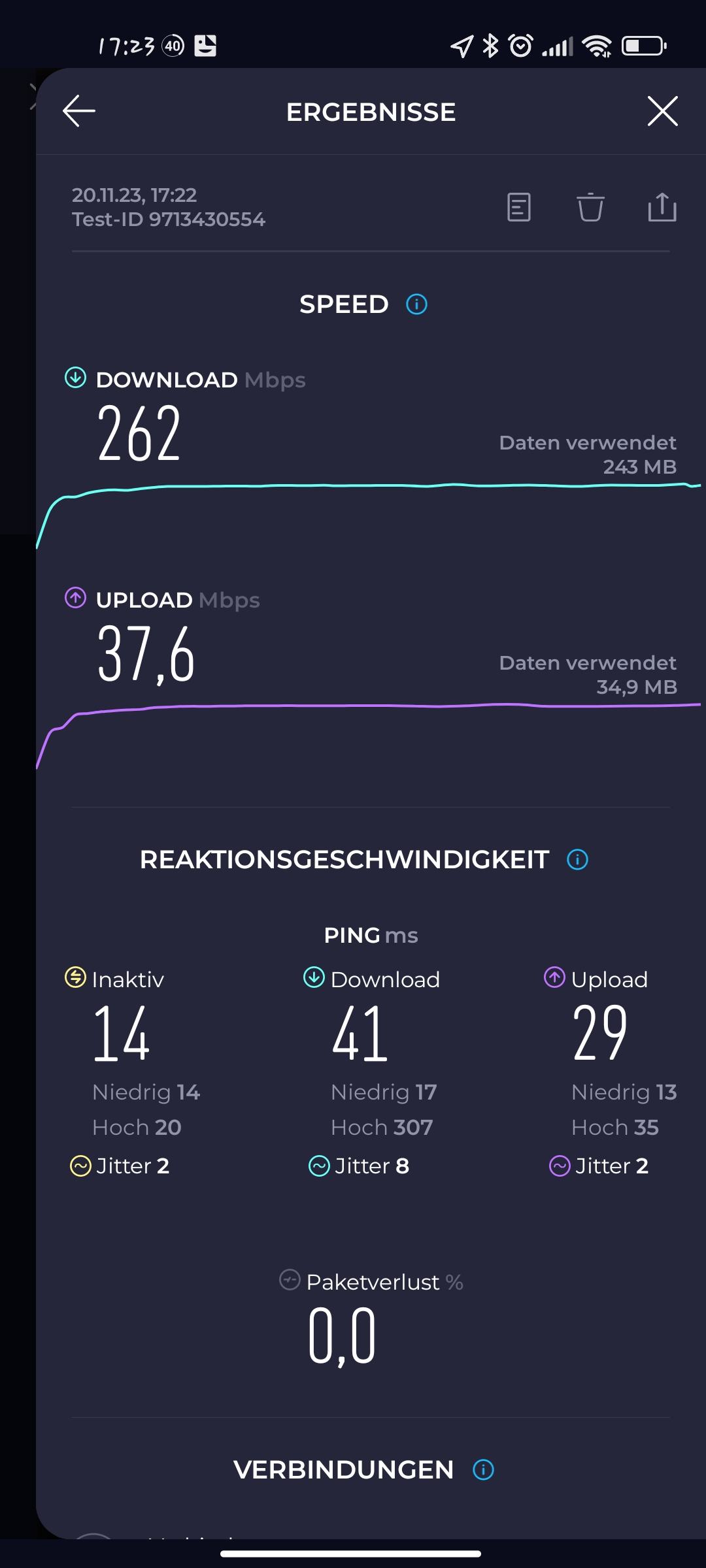

Speedtest.net gibt ja am Handy (Android) auch detaillierte Ergebnisse aus. Kann man diese auch am PC/Laptop anzeigen lassen? Hab da nichts gefunden bisher.
Es wird der Up- und Download-Speed (mit Kurve), Ruhe-Latenz und die Latenz unter Belastung für Up- und Download angezeigt. Man kann auch den Server frei wählen.
In der Android App siehts so aus und so wärs auch cool am PC
Ich meinte nur, ob man diese Werte mit min und max Ping auch bei Windows anzeigen lassen kann?

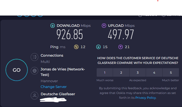

Guten Tag, tut mir leid für mein Deutsch. Sagen Sie mir bitte, gibt es irgendwelche Schwierigkeiten beim Anschließen des ASUS dsl ax82u-Routers? Ich bin o2-Abonnent, die haben einen Anschluss über die Telekom. Ich habe derzeit einen Fritzbox 7590 Ax-Router von o2 und stehe vor einem Bufferboat-Problem. Nachdem ich dieses Forum gelesen habe, bestelle ich einen ASUS dsl ax82u-Router. Ich nutze keinen Telefonanschluss, sondern nur das Internet. Mit dem Anschluss eines DSL-Anschlusses musste ich mich aber noch nie befassen

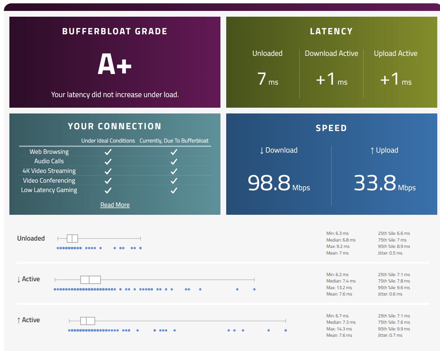

Mm hier hieß er ja gerade das die 7530 AX auch schlecht ist, ich habe gerade eine eingerichtet u. sie ist sehr gut, (7.57) VDSL2 17a 100
https://www.waveform.com/tools/bufferbloat?test-id=26aaa2ff-a7a8-4a5e-b442-99e4ffe8ea11

Der 7530AX hat eine Broadcom CPU verbaut.
Die Upload-Latenz sieht nun mit os 7.57 bei der 7530AX deutlich besser aus. Fast auf dem Niveau der 7530, 7520, und 7520 Typ B. Der Unloaded Ping ist ca. 2ms höher. Leitungsdämpfung symmetrisch 18dB und 18dB. Mit reservierter Bandbreite 100%, und Ingress-Shaping, lag der Durchschnitt der Messungen bei folgenden Werten:
Der 7530AX hat einen relativ neuen Broadcom BCM 63178 Chip verbaut (3C3T @ 1,5 GHz), mit integrierten 2,4 GHz Modul und integrierten Modem.

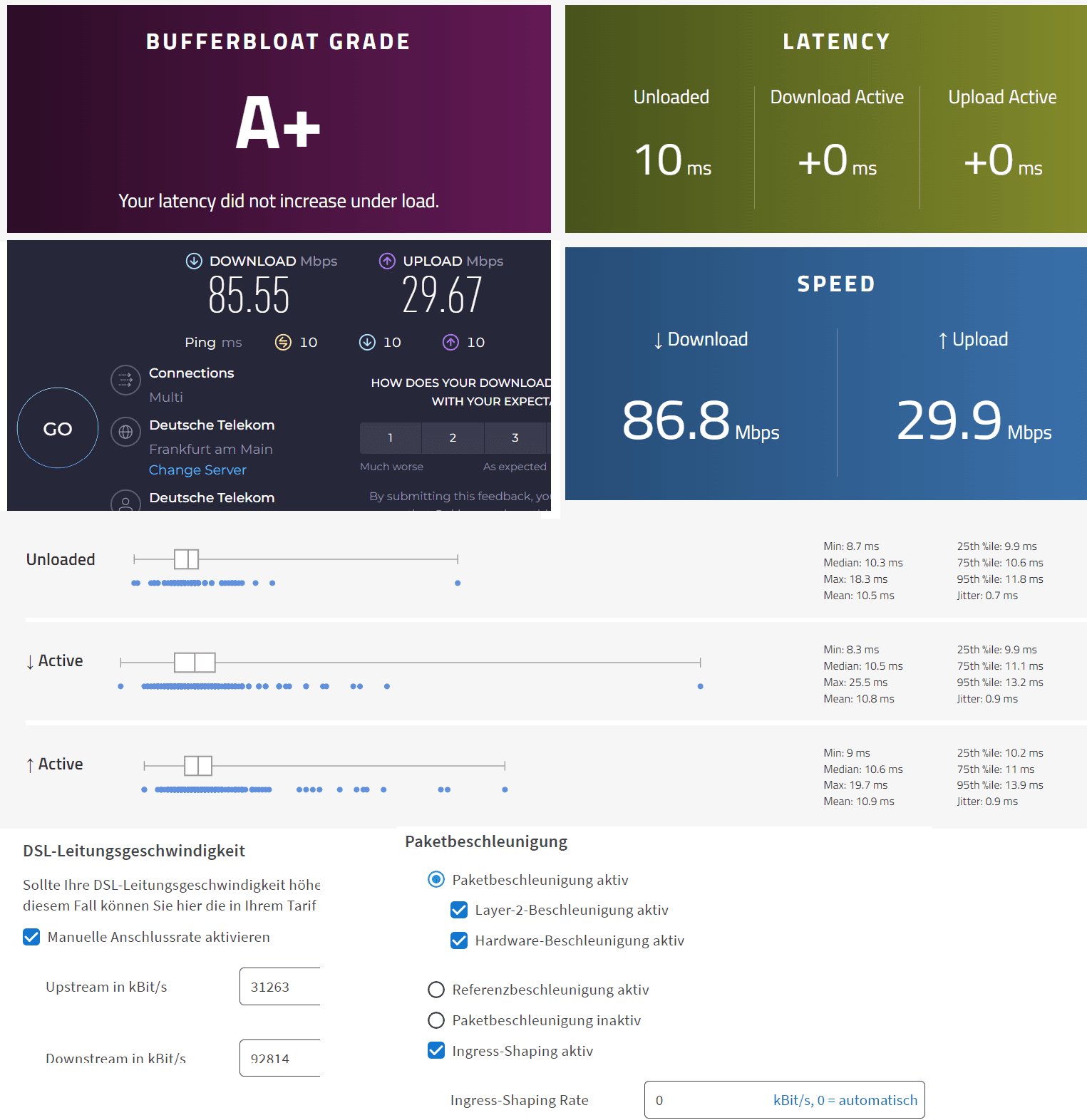

Naheliegend, aufgrund der gleichen CPU, wäre bei der 7530AX nun mal die verdrießliche und garstige Latenz Richtung +0ms zu drücken, mittels manueller Bandbreiten-Reduzierung.
Und sieh an:
7530AX manuelle Eingabe -10% bis -20% reduzierte Bandbreite für Down und Upload.png
...es funktioniert!

Ich habe auch 7590 und auch Probleme mit dem Bufferbloat.
Das sieht doch aber eig. recht gut aus.
Etwas Bufferbloat im Download ist nicht ungewöhnlich und du hast ja schon gefunden wie du das angehen kannst.
Was du nicht hast ist extremen Bufferbloat im upload.
Wie sieht denn das Setup bei dir aus? Ist die Fritze mit vorhandenem Zugang über Lan eingerichtet oder hast du da Anmeldedaten eingegeben?
Ich hatte mir auch die Tage eine 7590 AX (V2) geholt und die weist auch die hier im Thread beschriebene Problematik auf. Telekom FTTH Leitung direkt nach dem ONT.
Jetzt hängen sich hier scheinbar gerne Leute an dem Begriff Bufferbloat auf allerdings scheint es darüber hinaus tatsächlich irgendwas nicht so recht zu flutschen bei dem Gerät auch wenn da kein Buffer voll laufen sollte.

Als ich dies damals hier auf Seite 1 schrieb wurde mir nicht geglaubt, der Bufferbloat wäre ja nicht vorhanden bei online games, da kein Buffer voll läuft.
Wie man sieht ist es ja anscheinend doch so.
Seitdem ich von der 7590 auf den Asus gewechselt bin, hab ich weder bufferbloat noch hitreg Probleme.
Auch ist der seitenaufbau wesentlich schneller geworden.
Mal ganz davon zu schweigen das sich meine K/D in pubg fast verdoppelt hat.
Moin Leute, bin leider mit der 7590AX auch betroffen. Hab auch schon einiges probiert, Down- und Upload manuell verringert etc, hing trotzdem beim "C-Rating" bei waveform fest. Jetzt habe ich spasseshalber mal die Werte eingetragen die meine Leitung bringen sollte (250 down, 50 up, obwohl tatsächlich nur max 178/ 38 ankommen) und habe nun auf einmal "B-Wertung"
Klar ist das immernoch Mist, aber naja.
