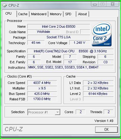

Dann stell af 64 bzw 66 und geb der northbridge 1.32v. Soweit du ein P45 board hast sollte der wert nicht die 1.5v übertsteigen!!
Wieviel hast du der cpu an vcore gegeben?
Zb. E8500er
Bei 4ghz sollte die mindestens 1.26v - 1.28v in windows anliegen haben! Wenn du den vcore im bios auf 1.315v - 1.325v stellst sollte aufgrund der loadline calibration die 1.26v-1.28v in windows ankommen! (nur richtwert andere cpu´s können mit mehr oder weniger funzen)
Weniger ist zwar besser aber wenns nicht stabil ist:(
