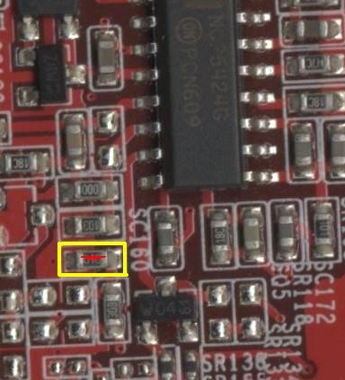

Ist ein ganz einfacher Pencil-Mod, der schon seit längerer Zeit im I-Net kursiert. Komisch, daß den hier keiner kennt.
Wie auch immer, hier die bebilderte Anleitung von resonatorman:
http://www.forum-3dcenter.org/vbulletin/showthread.php?t=296614
Man braucht eigentlich nur einen Bleistift und ein Multimeter.
Bei 1.470 Ohm bekomme ich (gemessen) 1.34V, bei 1.380 Ohm sind es ~1.44V.

Nur das mit dem Widerstand is mir netso ganz klar. Muss man das messen oder kann mans auch so anmalen ?
Kannst natürlich auch so malen, nur weißt Du dann halt nicht was bei rauskommt. ;)
Da ich allerdings auch mit heftigem Malen nicht unter 1.350 Ohm gekommen bin ist die Gefahr evtl. nicht allzu groß. Mußt dann halt immer gut die Temps beobachten, bei mir waren es so bis 70C unter Vollast bei 1.44V.
EDIT: Ich empfehle hier ausdrücklich NICHT, ohne Multimeter einfach drauf los zu malen! Die Gefahr doch eine deutlich höhere Spannung zu bekommen ist auf jeden Fall vorhanden.

Also soll ich ienfach kräftig malen und dann testen ? Mir kriebelts in den Fingern, will nur nix falsch machen :xmas:
Hast du dann mit Coolbits übertaktet ?
Und wo genau muss ich da malen, das Teil ist ja länglich und es steht 010 drauf, beschreibs mal bitte gnau oder mach Pfeile hin wenns geht.

Den Multimeter brauchst du in erster Linie, um den Widerstand zu messen. Daraus resultiert dann ja die Spannung.
Dann warte lieber bis Montag und male dann solange drauf rum, bis du bei ~ 1.450 Ohm bist. Damit sollte man wohl noch auf der sicheren Seite sein. Garantieren kann dir das aber niemand.

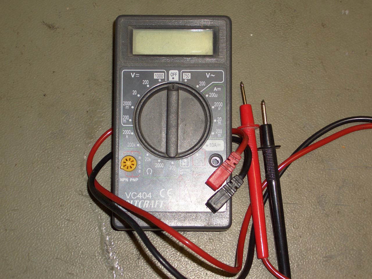

ähm sry ich versteh des net ganz!
was ist ein Multimeter??? und wie kannst du damit den wiederstand von nem bleistift strich messen? ist des so eine art gerät wie das messgerät womit man misst wie viel noch in einer batterie drinn ist oder wie kann man sich das forstellen???

Nun eine Frage hätt ich noch, wo genau muss ich da malen auf dem Teil. Das ist ja länglich und es steht 010 drauf, beschreib es mal bitte ganz genau wo ich malen muss, mach am besten pfeile hin (mit paint)
Ein Multimeter ist ein Messgerät zum prüfen von Spannung und Wiederstand (da gibt es viele tausend versch. ausführungen) gibts ab 5€ in jedem Elektroladen aber kauf lieber ein etwas teureres.
Einen Wiederstand kann man damit auch ohne Spannung messen, da Blei ja bekanntlich leitet und einen Widerstand bildet kann man diesen auch messen. Das die Karte zum prüfen des widerstandes nicht im angeschaltetem PC stecken sollte, sollte klar sein.
Ich hoffe das war alles richtig, falls nicht bitte ich um berichtigung, will ja nix falsches in die Welt setzen.
Edit: beim 3dcenter tread schreibt er mann sollte die Spannung dann natürlich im angeschaltetem Rechner prüfen, ist ja auch klar wie soll man sonst die Spannung messen. Allerdings muss man den Widerstand natürlich im ausgebautem Zustand messen, wenn dieser stimmt sollte auch die spannung dann ok sein.
Grüße

aha! naja so ein bisschen weiß ich ja jetz was des ist!
wofür benutzt man so ein teil noch ausser die spanungserhöhung von einer graka zu messen?
Eigentlich für alles was so beim elektrobasteln anfällt, kannst damit schauen ob du 5 oder 6 volt hast (z.b.), die ampere, den widerstand, den stromdurchfluss (richtung) usw. usw.
Hier:

Also zwischen den 2 silbernen, ich sag mal "hubbel", da wo 010 steht ?
Auf die hubbel aber net oder ? Dei ganze fläche da zumalen, oder nur son strich wie von dir gemacht ?
Werds dann wohl gleich mal ohne voltmeter probiern.
Denk mal wenn ich kräftig draufmale hat er die 1,45 Volt
wie mehr ist es nicht? nur die 2 komischen teile da mit nem bleistift bemalen? ganz ohne löten oder silberleitlack usw.???

Jo, malen von rechts nach links (oder andersrum :) ), auf jeden von einem Kontakt zum anderen... Es handelt sich übrigens um einen SMD-Widerstand (*noch mehr klugscheiss*)
Und bitte, im Bleistift ist kein Blei sondern GRAPHIT! Sonst hätten ziemlich viele Schulkinder Vergiftungen... Aber leitet dennoch :xmas:
Du mußt einfach auf dem kompletten Teil rummalen. Das ist sowieso so klein, daß es praktisch gar nicht anders geht.

doch genau auf diese hubbel, bzw. lötstellen! mit diesen stellst du ja bei dem widerstand den kontakt da, der widerstand hat ja schon einen gewissen ohm wert, mit dem bleistift verringerst du diesen da der strich ja leitet überbrückst du sozusagen den widerstand. Da der strich aber nicht sonderlich gut leitet kann man ganz fein den ohm wert verringern.
Also bitte nicht den widerstand auslöten und brücken, das geht in die hose :fire:
ich würde aber an deiner stelle noch warten bis du messen kannst. wenn du zu viel volt auf die GraKa gibst hast du nicht mehr so viel freude dran

Mike meint ich soll komplett rummaln, stone nur auf den hubbeln ,wasn jetzt ?
Musst über das 010 quasi 'rübermaln... Damit da ein zusätzlicher Kontakt zustandekommt zwischen den beiden Lötstellen!
