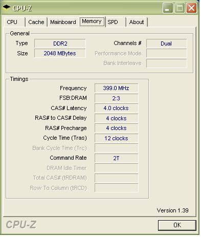

Habe inzwischen das RAM ausgetauscht. Die 800MHz sind nun mit dem DDR2 RAM A-DATA Extream Edition mit Micron Chip (hat 134€ gekostet!) 4-4-4-12 möglich.
Jetzt habe ich aber ein anders Problem. Wie stelle ich den 4-4-4-12 ein? Laut cpuz (siehe Bild1) steht das Timeing auf 5-5-5-18 ? :eek:
Danke!
