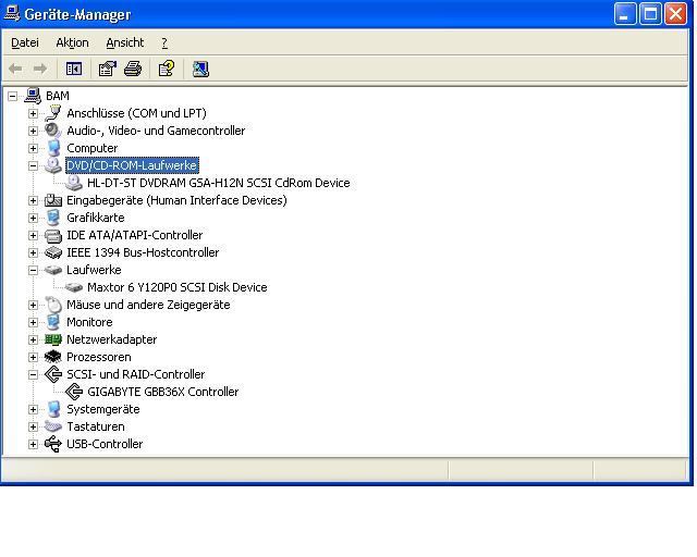

kleine frage;
ist das normal das meine beiden ide Geräte(Festplatte und Dvd-Brenner) als SCSI Geräte angezeigt werden im Gerätemanager ?
Ist mir gerade mal so aufgefallen :d
