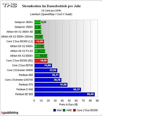

Außerdem verbraucht selbst ein Athlon EE mehr Strom als mein Core2 (sowohl idle als auch unter Last).
Was für ein Müll
Der Athlon EE braucht wesentlich weniger Strom....
Da gab's letztens gerade nen Test... da sah der C2D aber mächtig alt aus....
Und weil hier alle nen Beweis wollen....
Klick mich zu THGWeb
