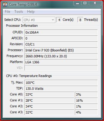

Kann man die Vid auch noch wo anders auslesen als mit CoreTemp weil da zeigt es mir nichts an :confused:.
Mit REal Temp kannste die VID auch auslesen.
Musst dann im obersten Feld rechts bischen klicken, bis die VID angezeigt wird.
