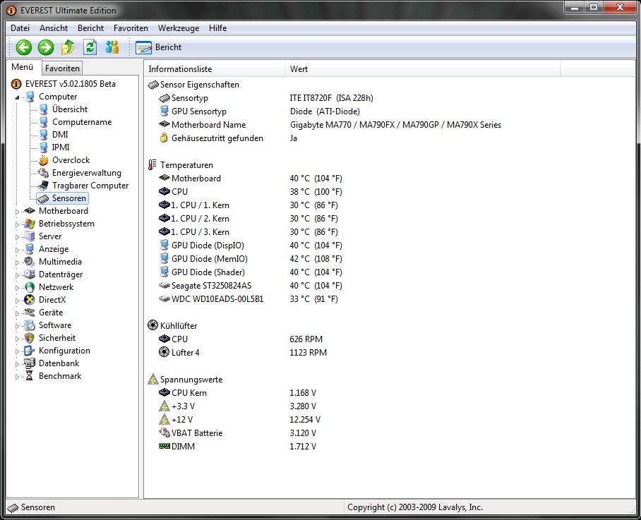

:wink: Mal noch ne Frage: Bei meinem UD4P findet HW Monitor und auch Speedfan 3 Temperaturen die ich nicht zuordnen kann...
TMPIN0, TMPIN1 und TMPIN2 - wofür stehen die im Einzelnen, weiß das jemand?
Denke mal werden Northbridge, Soutbridge und IO-Chip sein oder?

Die Festplatten hab ich ja Extra :) - Hab CPU, beide Fessis, Graka und halt diese 3 Temps... würd nur halt gern Wissen was für was ist... :wink:
€dit: ich stell gleich mal nen Screeny rein
So Bitte :)
@Pirate85
Schon mal mit einem anderen Tool wie Everest nachgeschaut? ...SpeedFan zeigt besimmt nur irgendwelchen Mist an, oder seit wann hast du nur 2 Kerne?
Also wie gesagt unter Everest habe ich solche Werte nicht!
hier ein Screen:
Gruß lain
Erm... ich hab nen Athlon II X2 940 :haha:
Ich zieh mir mal Everest und schau mal :wink:
Okay... TMPIN0 ist die CPU-Temperatur (also die CPU, net die Cores)
und TMPIN1 ist das Motherboard
die 2 hab ich noch net rausbekomm :shake:
