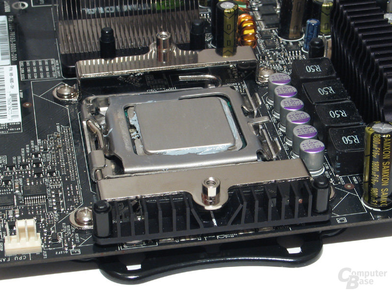

Ich hab das Board+Infinity aka Mugen, in meinem Gehäuse wird das Board nicht verschraubt, sondern nur "aufgesteckt", und bis jetzt heb alles.
Also ich hatte ja kurz den Infinity drauf aber nur in Richtung NT - anders herum stört da ein Kondensator(?) - würde evtl passen aber die Halterung drückt da ganz schön gegen....
Habe ja auch den Mine - und der ist genau anders herum von der Halterung her - passt 1A - und ist bei mir dank mitten im Luftstrom gute 8°C besser als der Infinity/Mugen
hey, ich ahbe auch den infinty/mugen aufm ds3, und bei mir stößt die halterung auch gegen so ein shwarzes teil.
ich habe einfach etwas papier/pappe dazwischen und es funzt Super :)
so passt der infinity auch richtung heck blasend.
MfG DonPaul
Kann mal einer von euch ein Foto machen von dieser "Halterung" die mitm SpaWa ins Gehege kommt? Meint ihr damit, die Haltebügel des Scythe RetKits? Kann mir irgendwie nicht vorstellen wo das was anecken soll...

ich benutze kein retention kit, ich hab nur ne alte backplate benutzt und die pushpins aus der original halterung entnommen.
bild kann ich später vllt noch machen.
MfG DonPaul

Also ich hab auch den Mugen auf dem DS3 und da kollidiert nix, egal wie rum der gedreht ist. Hab den allerdings nicht mit Pushpins sondern mit Retention Kit befestigt.
Genau - die Halterung kommt ha mit dem im Bild gekennzeichneten Bauteil aufeinander - beim Mine isses genau umgedreht da passt es.
Macht mal bitte noch ein Bild von der Halterung! Is das die originale von Scythe fürn Sockel 775 aus der Mugen Packung? Gilt das auch für die Halterung vom Mine?? Das würde ja heißen, dass die Kühler ohne RetKit also nur so befestigt wie von Scythe gedacht inkompatibel sind...

Nö den Kupferspacer und die Unterlegscheiben hab ich mir gespart. Denke mal das reduziert ziemlich die Kühlleistung, wenn da noch ein Kupferspacer dazwischen klemmt und zwei Schichten WLP die Wärme transportieren müssen.
mfg TommyB2910
Is die Originale von Scythe - ist genau das gleich beim Mine ....
Aber beim Mine ist die Halterung um 90° gedreht , d.h. der passt in Richtung Rückwand 1A, der Infinity passt in Richtung NT 1A

Das der Thermalright IFX-14 Heatsink im Moment wohl der beste Kühler ist bezweifle ich ja auch nicht, habe aber so meine Zweifel ob das teil auch passt
wenn ich mir diesen Tread hier durch lese
http://www.forumdeluxx.de/forum/showthread.php?t=333208
vor allem wegen der Kondensatoren rund um den Sockel des DS3 mache ich mir
etwas Gedanken... ist wahrscheinlich bei der Größe auch berechtigt.

nachdem ich diese bild hier gesehen habe kommen mir da wieder zweifel

Der IFX passt aufs DS3! Hier haben den doch einige verbaut! Und das auf dem Bild ist doch gar kein DS3??
mfg TommyB2910
