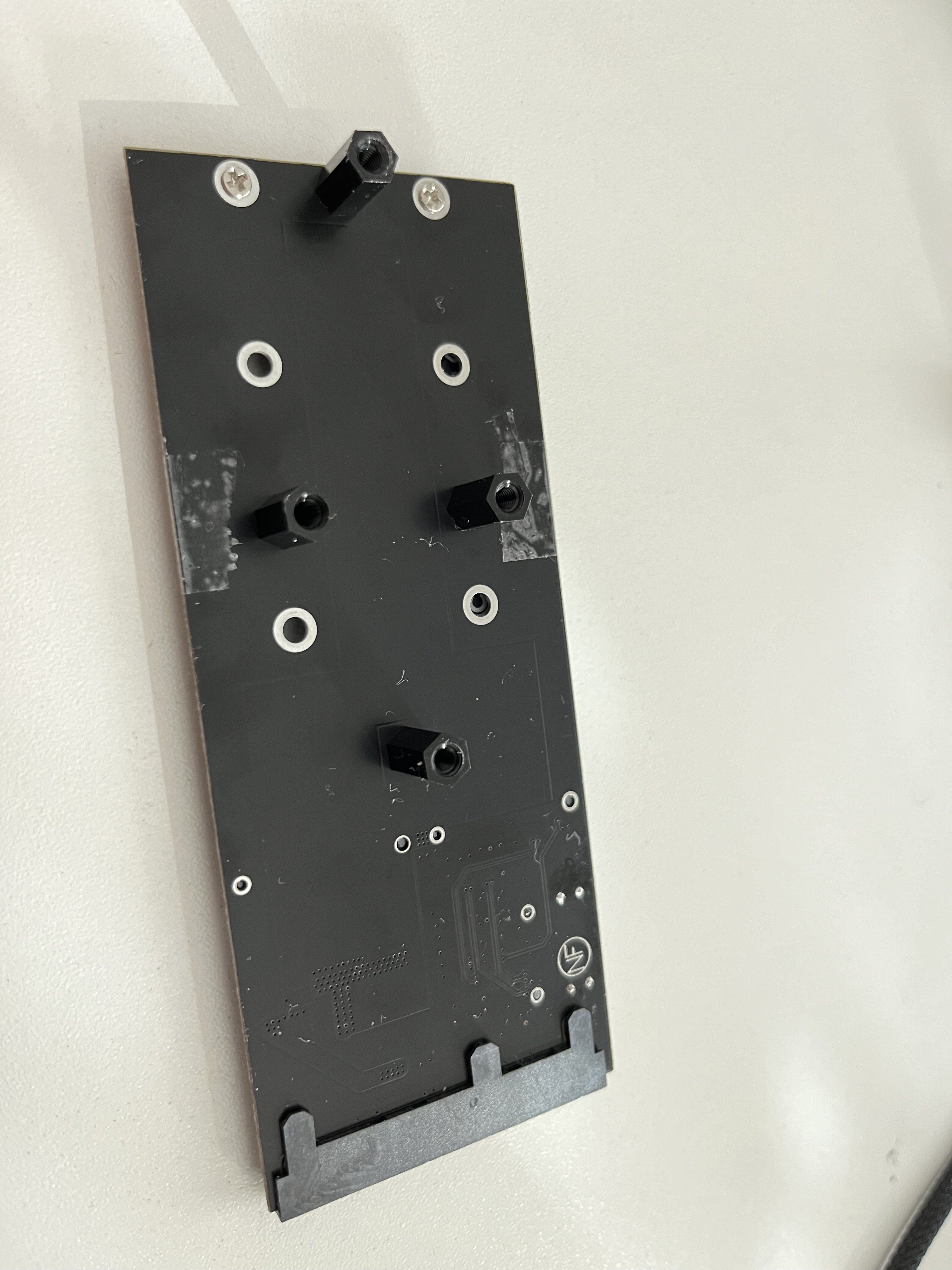

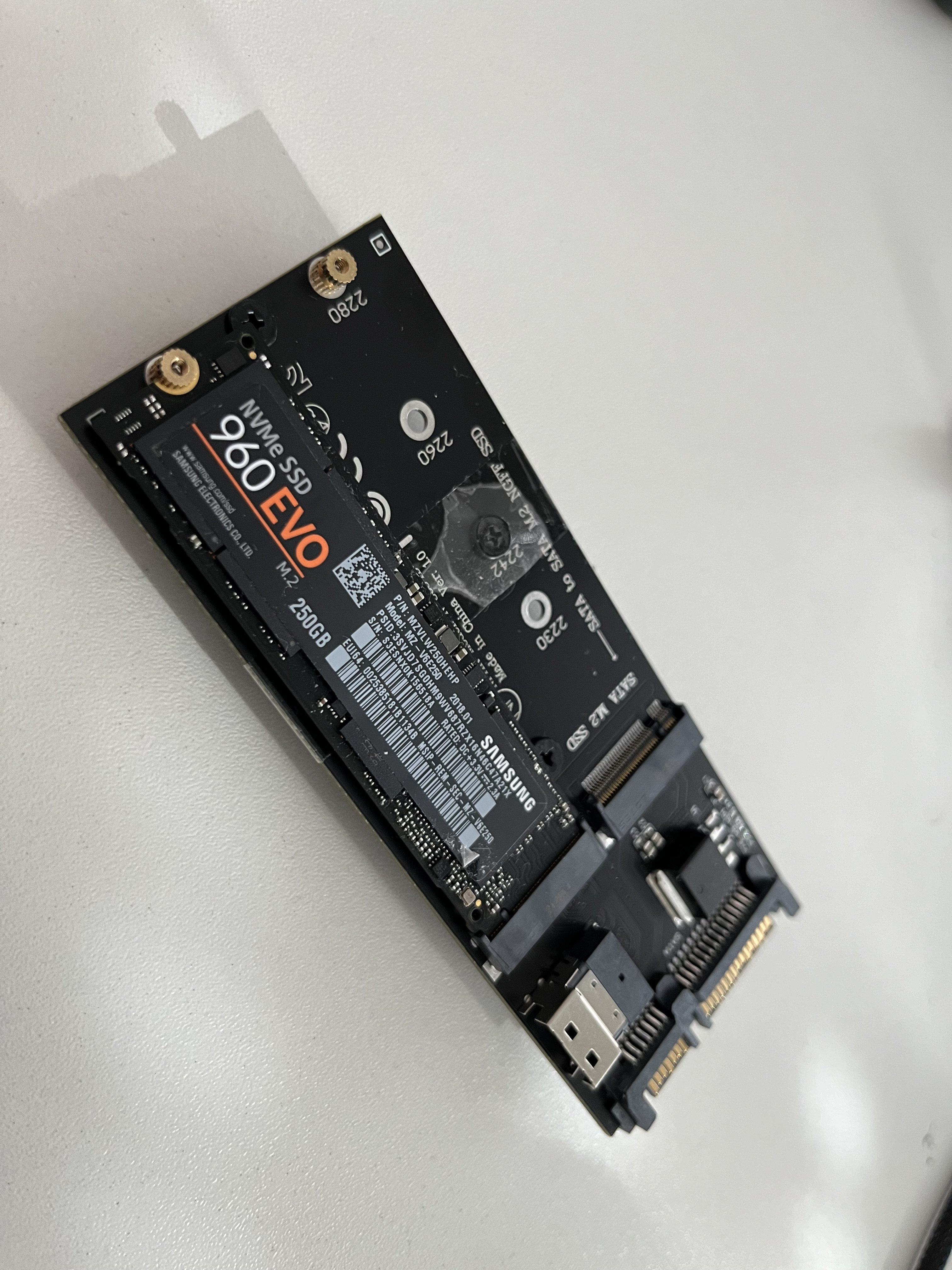

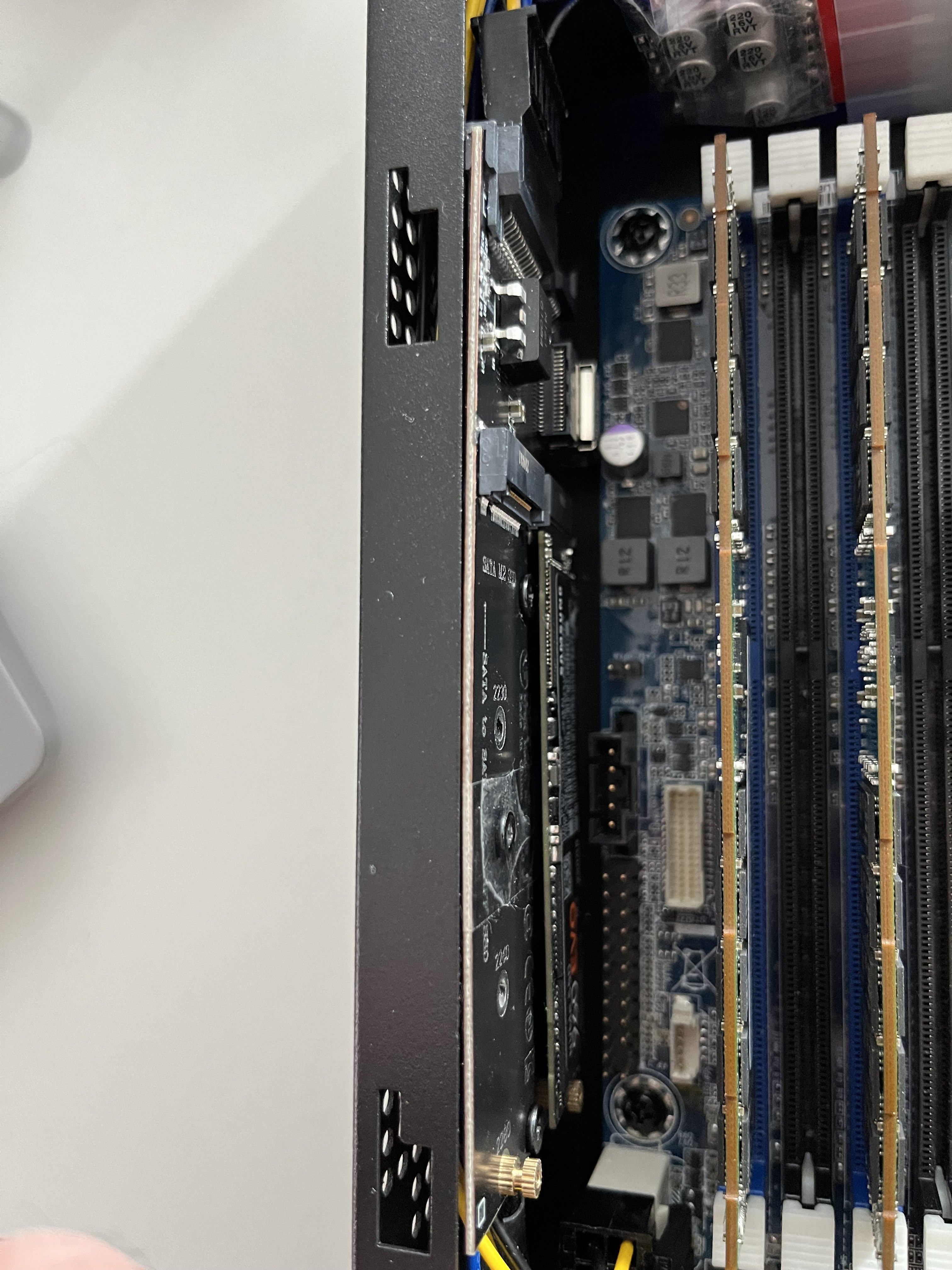

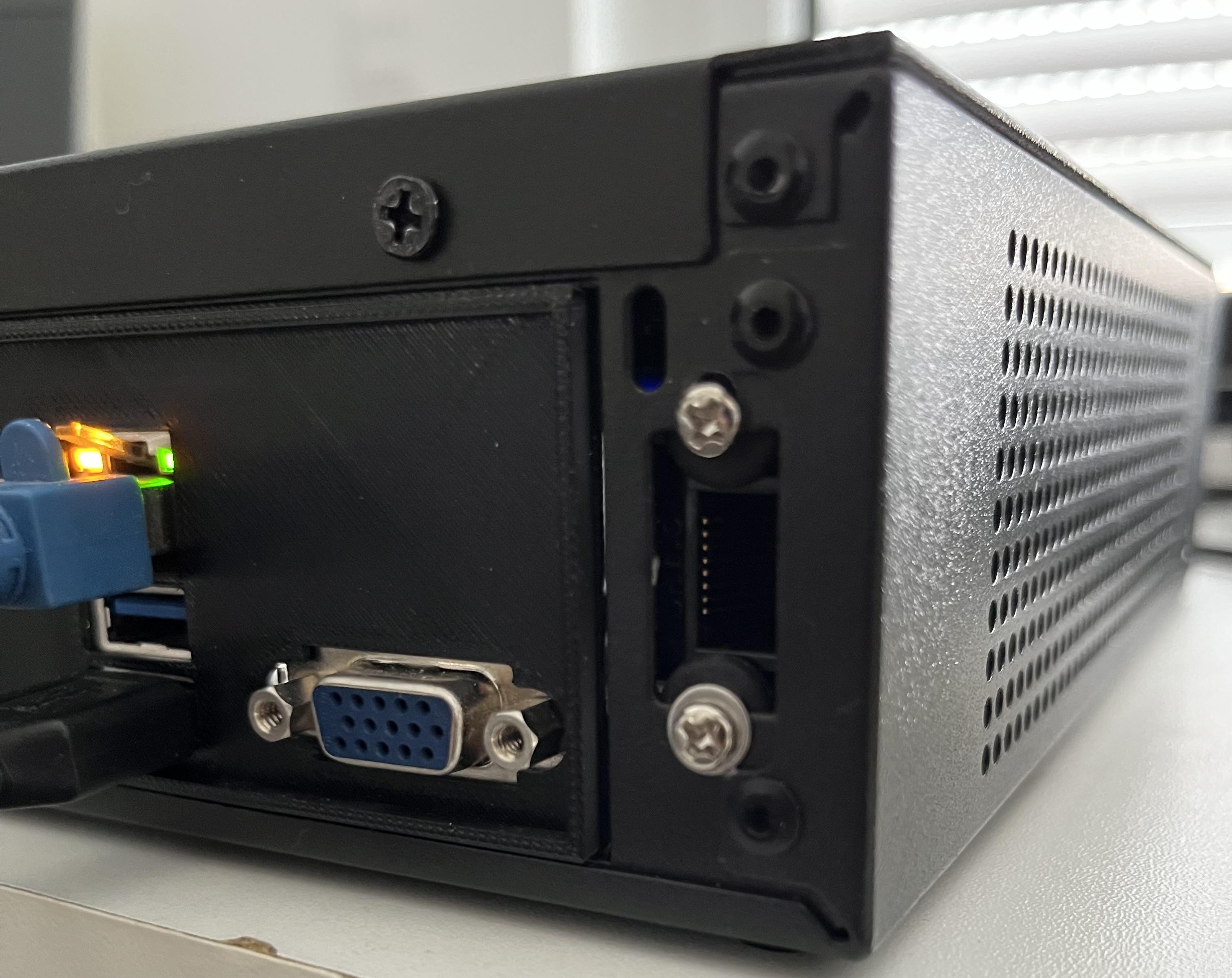

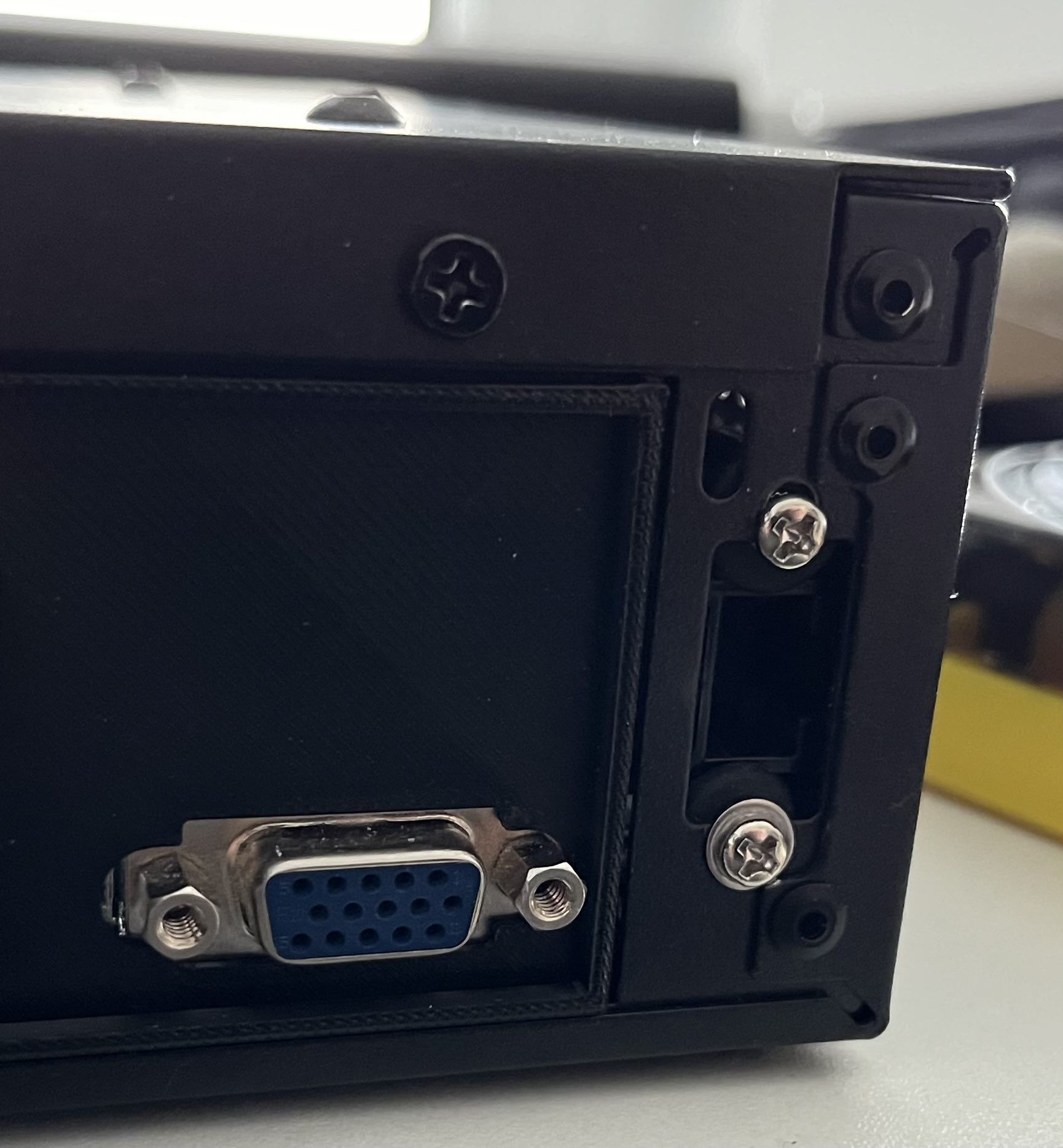

@XTaZY kannst du mal zeigen, wie du den Anschluss nach außen befestigt hast? Aussparung an der Mainboard Blende?
Welchen meinst du ?
Die RJ45 Gehäusedurchführung des USB-NICs ?
Das Milo 10 hat eine Gehäusedurchführung für ursprünglich einen Serial-Port.
Die RJ45 Gehäusedurchführung hatte die passende Schraubenabstände.
Hätten die Abstände nicht gepasst, hätte ich mir eine I/O-Blende mit dem passenden Ausschnitt drucken lassen :)
Genau das meinte ich, schöne Lösung :)

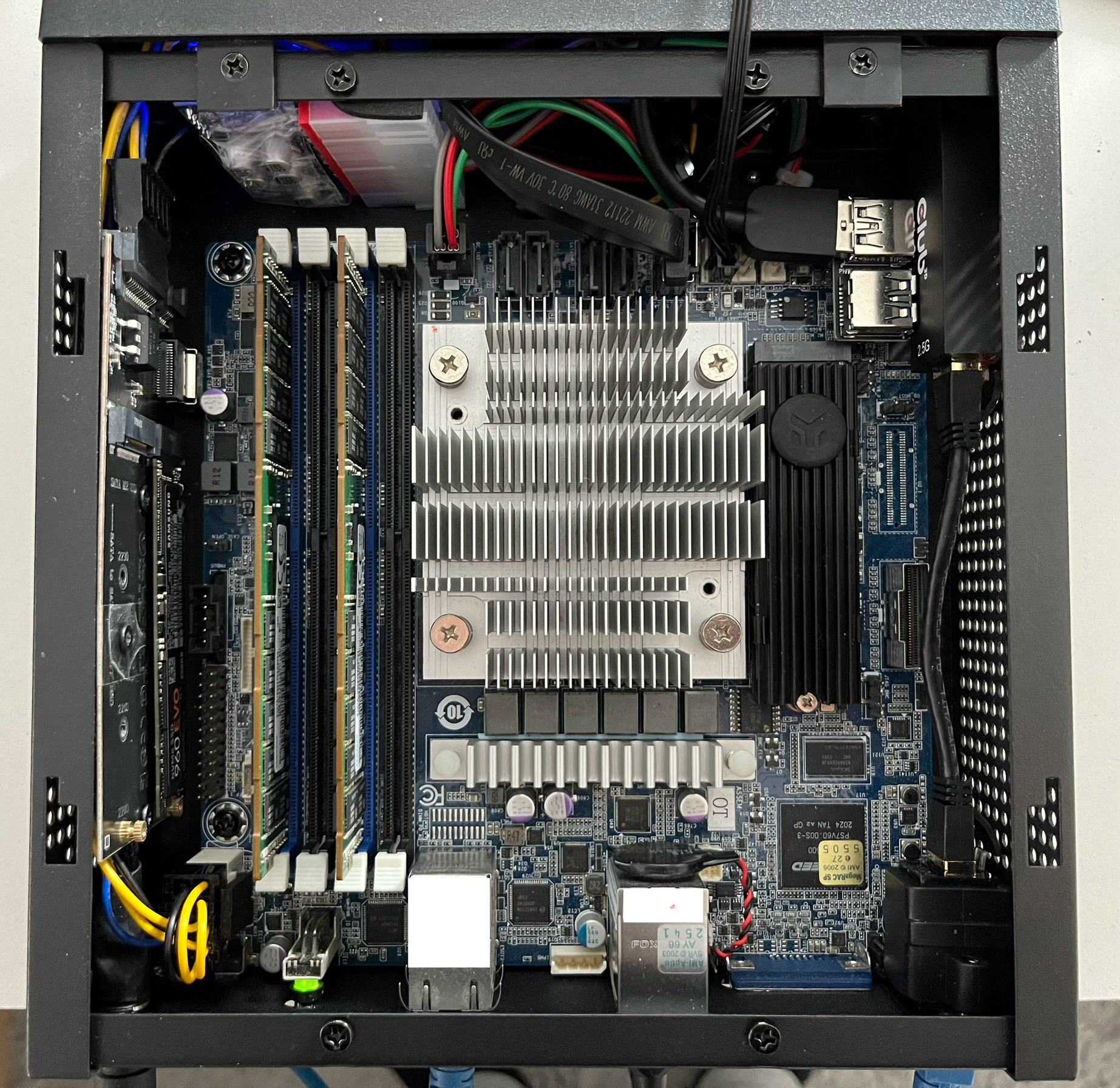

Hab bei mir das ganze System in einem Silverstone RM23-502-Mini verbaut.
ESXi 8.0 aktiv im 24/7 Betrieb sind momentan Pi-Hole, Unifi Controller und Xpenology. In den nächsten Tagen noch eine OPNsense.

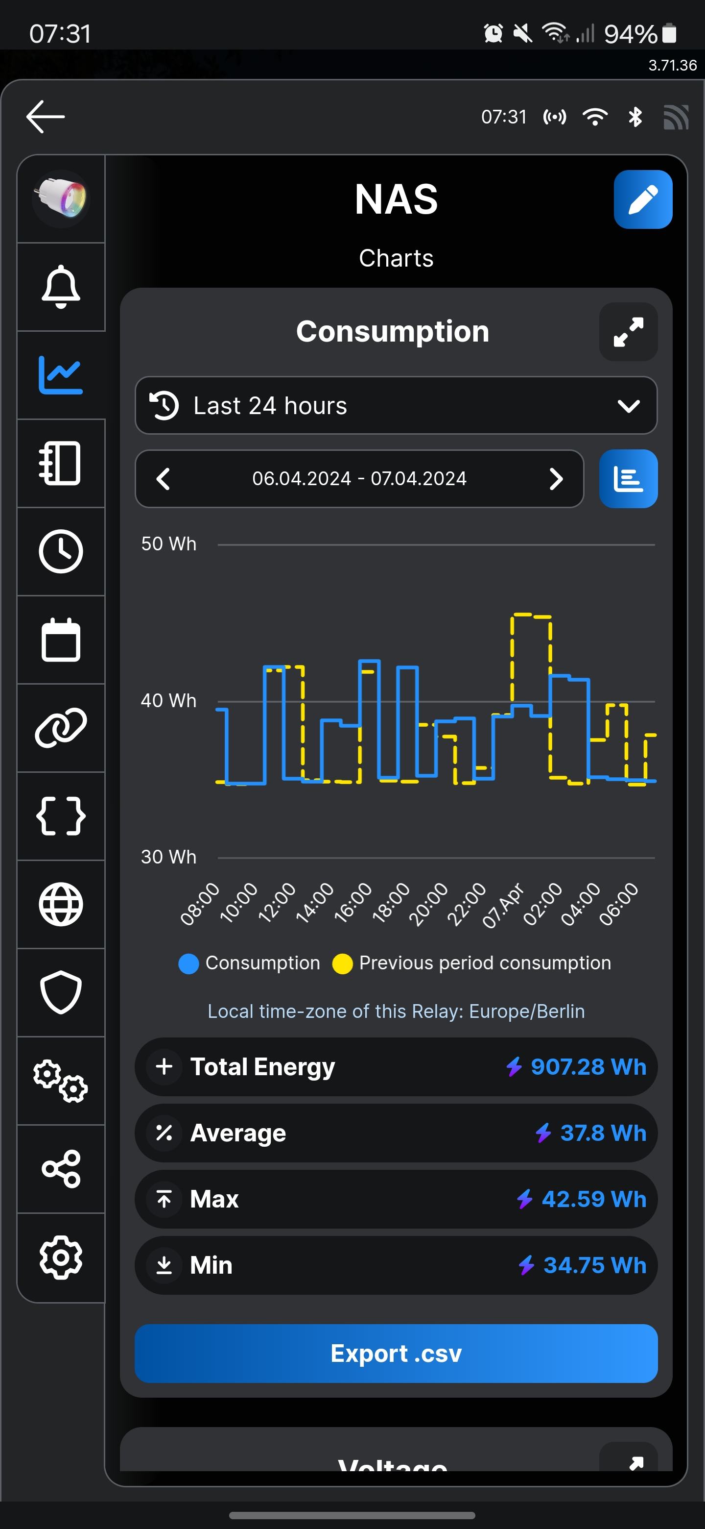

Womit genau messt ihr denn den Stromverbrauch?

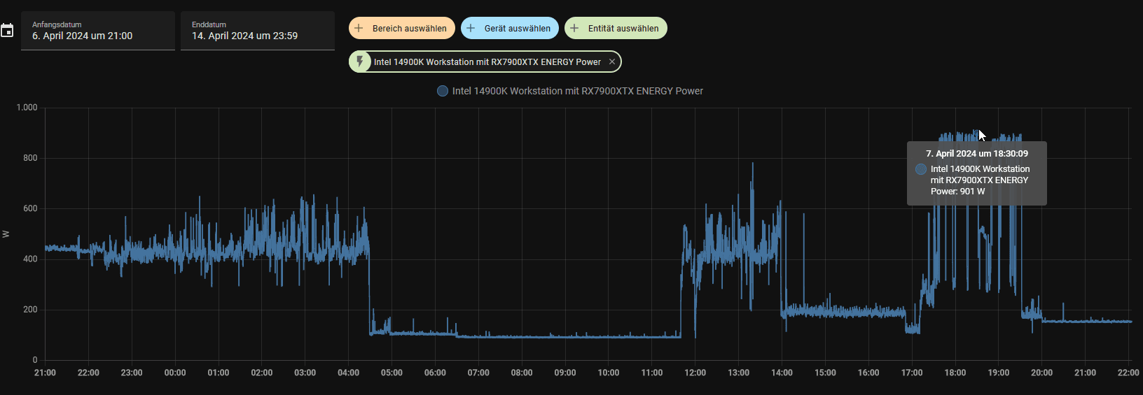

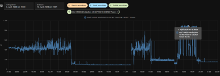

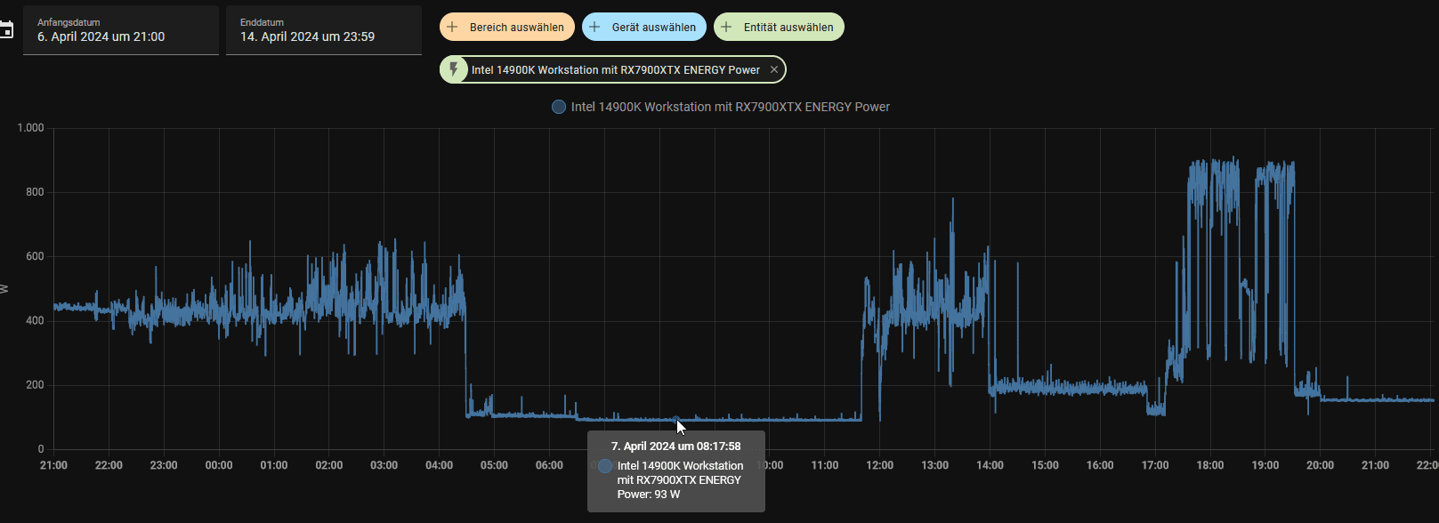

Kalibrierte Smart Steckdosen. Hier ein kleiner Verlauf von heute für mein PC. Bis 4:30 Uhr in der früh habe ich gezockt. 900 Watt war bei ein paar Runde Call of Duty.
Schaue mir immer mal den Verbrauch meiner Geräte an.

Was für eine Smart Steckdosen und Software nutzt du denn? Suche auch schon länger etwas um PC / Server zu messen, habe aber irgendwie immer Angst aus versehen den Strom abzuschalten ...

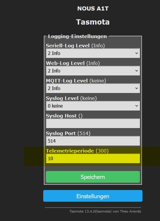

Vmtl. Shelly (Plus) Plug S + Home Assistant.
Fuer die reine Messung und Darstellung reicht der shelly plug s und die shelly cloud btw aus. Aber da die Angst ja besteht: in der Theorie ist die Steckdose schaltbar.
So sieht das mit dem Board hier und 8 Festplatten dann anhand eines beispieltages aus. Es läuft lediglich ein plex Server drauf, sonst nichts großartiges
