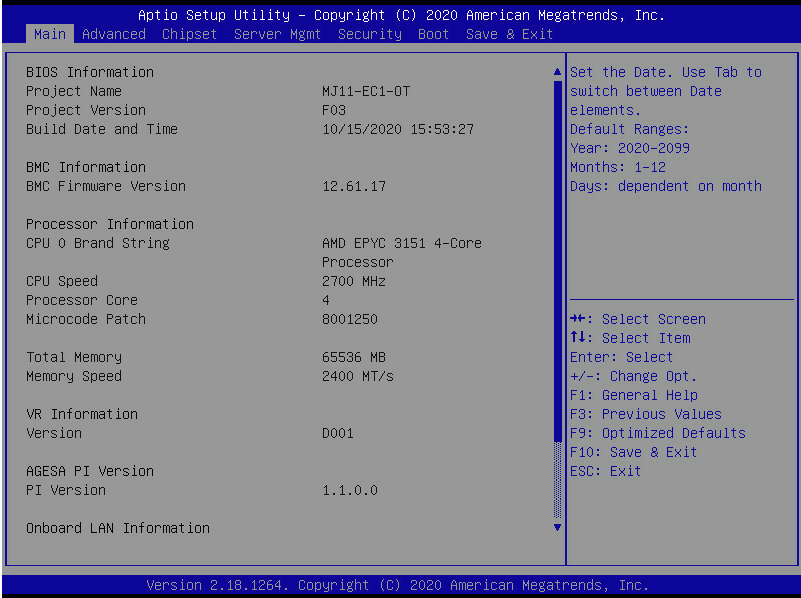

F03
1. Hidden “CRB Board” item in Advanced Page.
F02
1. Default disable ErpLot9 item and hidden
2. When Pcie slot 1 is disable, the Pcie slot 1 Option not be hidden.
F01
1. PVT first release.
Vlt weil es "hidden" ist?Ich finde nach dem Flash nicht das "Hidden “CRB Board” item in Advanced Page"![]()
Probier mal im Bios „CTRL + F1“.

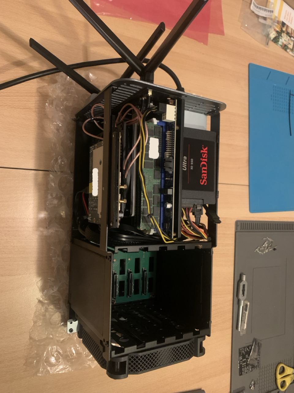

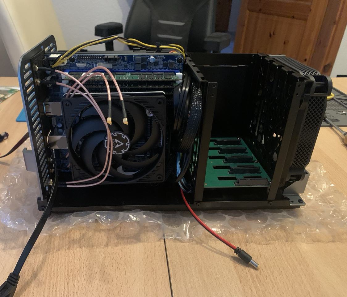

Richtig schönes System.Ich bin nun auch fast durch, warte noch, dass der PCIEx8 Adapter von Ali lieferbar ist um dann die 10G Karte einzubauen und die Festplatten sind derzeit im Zulauf.
DankeRichtig schönes System.
Wie willst du denn dann die LAN Karte anschließen?
Das war tatsächlich der Hauptgrund warum ich mich gegen das N1 entschieden hatte. Da es nur Platz für eine Low Profile PCIe Karte hat, wird es halt echt schwer ein Adapter anzuschließen.
