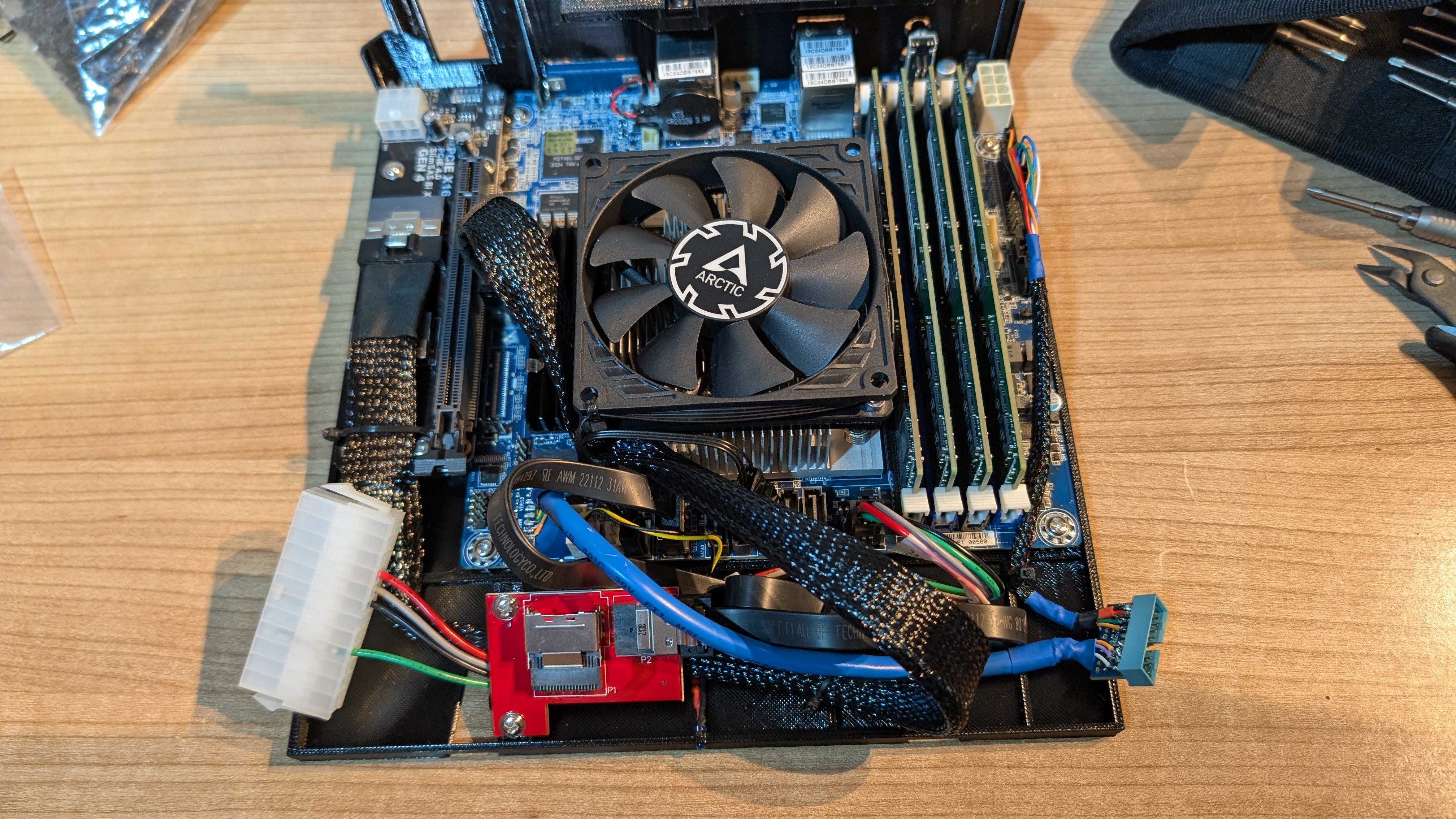

Hallo zusammen. Bin gerade drüber das Board in einen Microserver Gen8 zu pflanzen. Hab jetzt eine M2 NVME verbaut und an den 4i SlimSAS mit einem Adapter den SFF8087 vom Microserver angeschlossen und es funktioniert wunderbar.
Ich plane aber auch den 8i Anschluss zu aktivieren mit einer Tesla P4, Weiter vorne habe ich gelesen, dass man das Bios vom EC0 hernehmen soll. Hat da soweit jemand schon "langzeit" erfahrungen. Also auch, ob das ohne Probleme funktioniert?

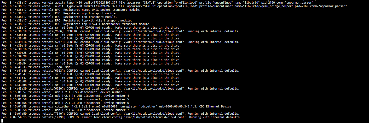

hallo, schau mal in deine logs/console es sollte fehler die so aussehen auftreten :
Code:
AER: Multiple Corrected error received: 0000:00:1c.4
AER: PCIe Bus Error: severity=Corrected, type=Physical Layer, (Receiver ID)
midclt call system.advanced.update '{ "kernel_extra_options": "pci=noaer" }'

Die Verwendung von "pci=noaer“ ist keine option, da alle anderen fehler ausgeblendet werden ... Ich verwende nur die kerneloption "pcie_aspm=off“ ...
Ich sehe keine Fehler in "/var/log/messages“:
Kann der produktname in den BIOS-Informationen vielleicht von "G431-MM0-OT“ in "MJ11-EC0-00“ geändert werden?
Ganz genau! "pci=noaer“ deaktiviert nur das AER error reporting system, die Fehler bestehen aber weiterhin. Zum Beheben der Fehler hilft "pcie_aspm=off“.
beides fixt aber nicht alle probleme
pci=nommconf ahci.mobile_lpm_policy=0 pcie_port_pm=off pcie_aspm.policy=performance irqpoll
soll dann helfen:
"pcie_port_pm=off" scheint die tatsächliche Lösung zu sein. Dieser scheint den Energiesparmodus der PCI Brücken zu deaktivieren. Die tatsächlichen PCIe AER Fehler scheinen nämlich von den Brücken zu entstehen und nicht direkt von den NICs. Er hat also nur Energiesparen für die Brücken deaktiviert und hat für den Rest ASPM aktiviert. Ich kann es leider nicht mehr bestätigen, da ich nun zu FreeBSD gewechselt bin. Nun habe ich aber dort das selbe Problem... hier habe ich mein Problem geschildert:
