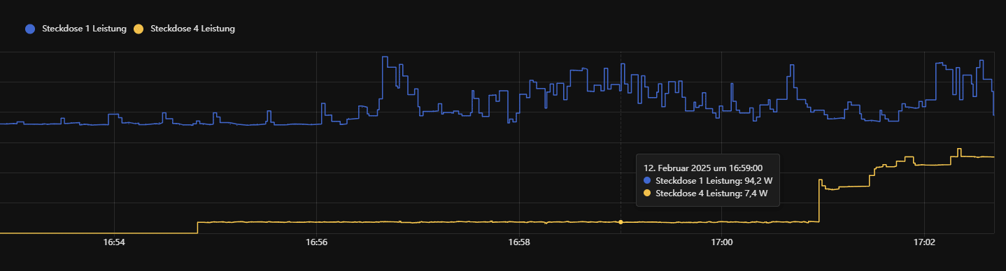

Grad mal nen Adapter fürs PicoPSU gebaut und angeschaltet...
Da sieht man schon was son ordentliches Netzteil ausmacht.
Die Effizienz von dem externen Netzteil könnte man als unterirdisch bezeichnen :fresse:

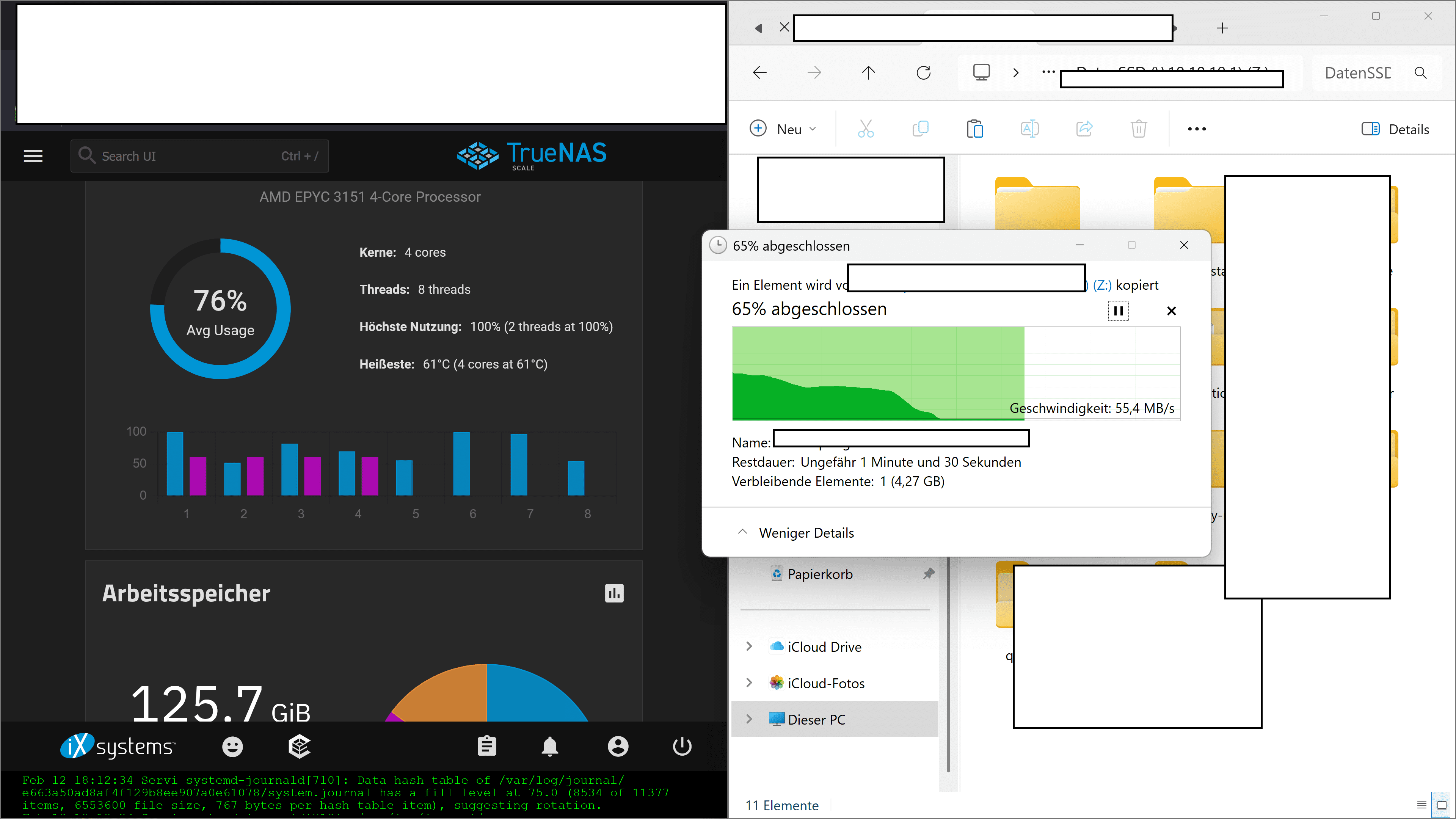

Nutze bei mir Windows 11 und TrueNAS Scale mit ZFS + SMB Verschlüsselung und Komprimierung (schnell).

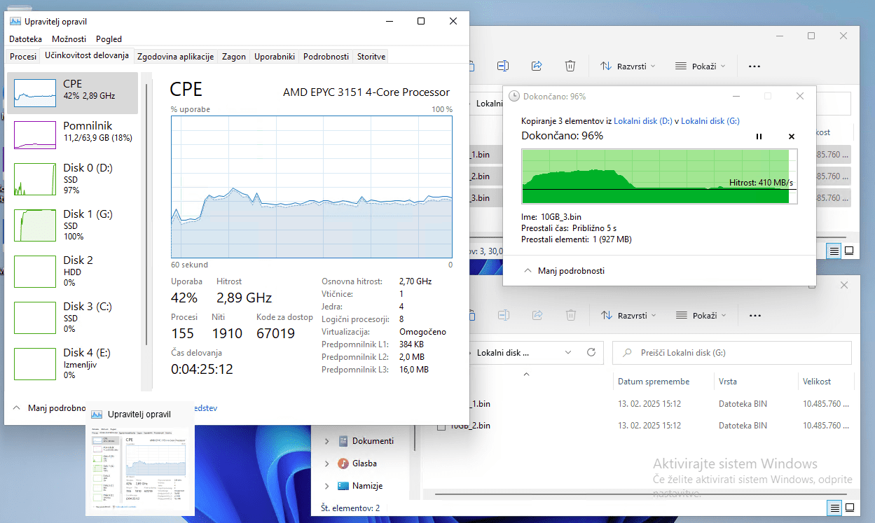

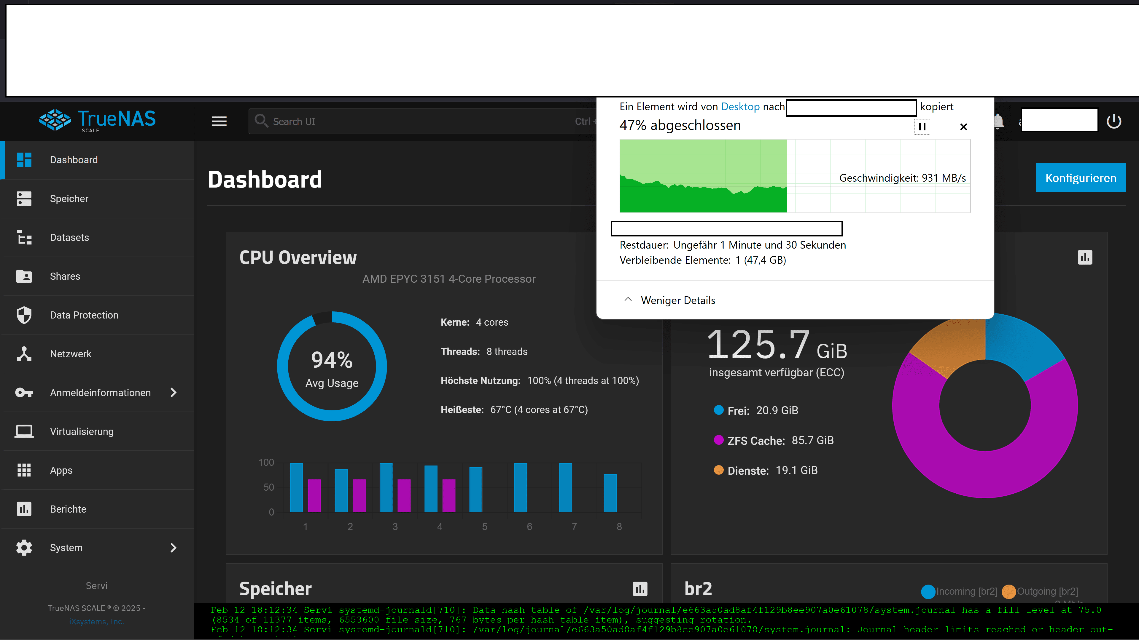

Irgendwie ist es grade noch langsamer als ich es in Erinnerung hatte ... Fängt gut mit 1,2gb/s an, geht dann aber auf 60mb/s runter, bei sehr hoher Auslastung (2 Kerne 100%) ...
Btw. die CPU läuft mit 3,4ghz ...
Edit: Hab die komprimierung mal testweise ausgeschaltet, und so sieht es nun aus. Etwa 1gb/s bei 100% Auslastung. Verschlüsselung ist halt an. Würde es aber sowieso nie ohne betreiben, daher spielt das eigentlich auch keine rolle.

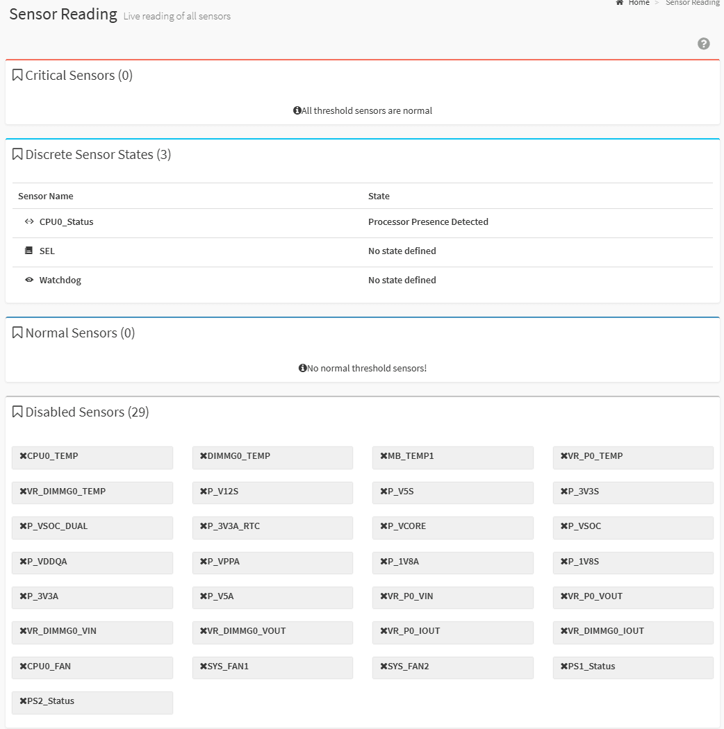

Hallo, brauche mal eure Hilfe und zwar habe ich bei meinem Board (kam mit F9 Bios und 12.49.06 BMC) via SSH eingeloggt um die Lüftersteuerung freizuschalten. Die xml gebackuppt in .bak Änderungen an der xml gemacht nach dieser Anleitung: https://oliver.obenland.it/gigabyte-mj11-ec1-alle-luefter-per-pwm-steuern/
mit ls geprüft und die SKU.xml wurde beim ersten mal nicht erstellt. Also nochmal skupioneer ausgeführt dann war sie da. Habe dann reboot gemacht. Nun schaut mein Sensor TAB leider so aus:
Dachte dann nagut, da ich ja zu dem MJ11-EC0-00 geändert habe werde ich mal das offizielle Gigabyte Bios fürs MJ11-EC0 (F02) flashen, das habe ich dann übers BMC erfolgreich geflasht und es läuft nun auch. Allerdings sind die Sensoren so geblieben.
**EDIT nach 3 mal Bios Reset und Neustarts waren die Sensoren auf einmal OK, bleibt nur meine:

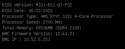

zweite Frage Für den BMC ist 12.61.21 ja aktuell, kann dies aber nicht einspielen da kommt immer ein Fehler beim Verifizieren und er bricht ab.
habe hier https://www.hardwareluxx.de/communi...-ec1-nas-server.1345281/page-20#post-30386941
und auch mal hier die .bin besorgt:
Was kann ich da machen? Hat wer ne Idee?
Ich denke aber nicht, dass mir Profi SSDs bei 100% CPU Auslastung helfen würden ;-)
Ich habe derzeit kein enterprise ersatz NVME zum testen, aber ich mache tests mit 2 Intel S4610 960 SATA laufwerken.
Windows ist auf consumer NVME installiert. SSDs sind normal formatiert an SATA 3 und SATA 4 angeschlossen. Auf SSD 1 erstelle ich 3 10GB dateien und kopiere sie auf SSD 2. Die CPU auslastung steigt während des kopierens um etwa 10 % und die geschwindigkeit ist nicht viel unter die SATA geschwindigkeit gefallen ...
Aber ZFS und aktivierte verschlüsselung wirken sich stärker auf die CPU aus ... In den nächsten tagen kann ich ähnliche tests mit TrueNAS durchführen ...
Ich habe vergessen, dass bei SSDs der PowerGovernorMode 2 statt der standardeinstellung 0 (volle Leistung) aktiviert ist ...
nicht die bin Datei, sondern die Datei darunter "rom.ima_enc".

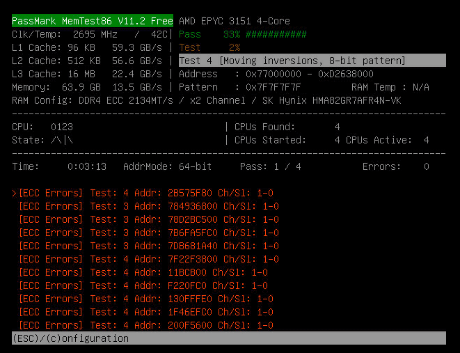

Ich habe ein problem mit ihrem BIOS ... Ich kann die RAM geschwindigkeit nicht auf 933 MHz einstellen. Wenn ich sie einstelle, ist sie beim booten wieder 2133 MHz, aber wenn ich die BIOS einstellungen überprüfe, bleibt sie bei 933 MHz ... Übersehe ich etwas? Ich versuche, das BIOS auf die standardeinstellungen zurückzusetzen, aber das hilft nicht ...
Es gibt viele speicher ECC fehler ...
Merkwürdig ist auch, dass es beim einschalten dreimal vom zustand „NO SIGNAL“ in den zustand „POWERED OFF“ wechselt und danach dreimal die Initialisierung und die codes durchläuft und dann BIOS Informationen anzeigt... Ich habe alle 4 Speichersticks durch andere ersetzt und es ist dasselbe... Derselbe speicher funktioniert normal auf dem Supermicro H11-DSi motherboard... Ich muss prüfen, wie es sich mit nur 2 Speichersticks verhält...

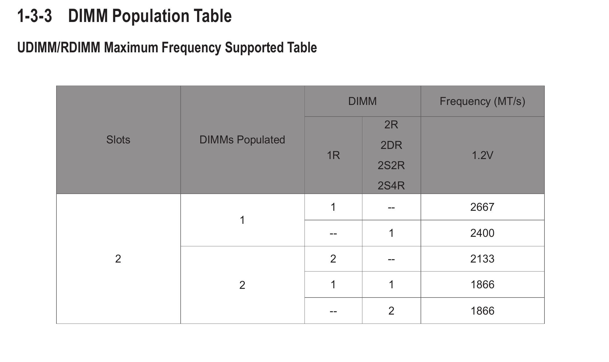

@_Dejan_ Ich habe Dir auf servethehome.com bereits geantwortet, aber ich versuche es hier mal detaillierter.
Diese Tabelle ist aus der Anleitung. Demnach sind angeblich 4 Ranks maximal unterstützt. Deine 16GB scheinen 2 Rank Module zu sein (HMA82GR7AFR8N-VK). Das würde bei 4 Modulen 8 Ranks ergeben.
Mein Beispiel: Ich habe 2x Samsung M393A2K40BB2-CTD6Q (16GB), single rank. Macht zusammen 2 Ranks. Nach der Tabelle oben wäre die Empfehlung 2133Mhz, die laufen bei mir aber Problemlos auf 2666Mhz.
Mehr habe ich aber nicht getestet. Eventuell gibt es welche hier, die es sogar geschafft haben 128GB auf 8 Ranks zum Laufen zu kriegen. Ansonsten würde ich sagen, besorge Dir 32GB Module mit je 2 Ranks. Z.B.: Samsung M393A4K40BB2-CTD.
Das Board scheint da etwas zurückzusetzen, eventuell mag er die Module nicht?

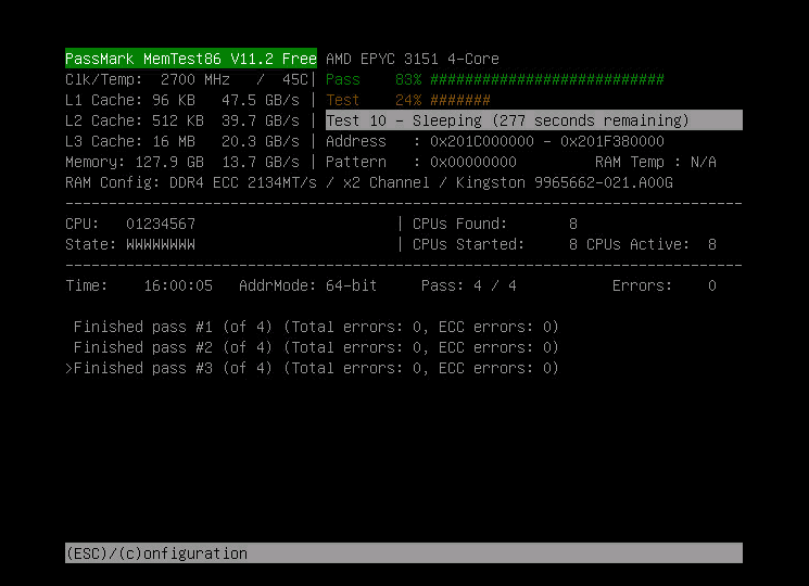

Ich teste mehrere RAM sticks in einer kombination aus 2 x 16 GB und memtest zeigt seit einigen stunden weder fehler noch ECC-Fehler an... Aber das board startet immer noch zufällig neu. Ich probiere TrueNAS Scale und Proxmox und bei beiden ist es dasselbe... Ich teste auf PVE 8.3.0 und 8.3.3 und bei beiden ist es dasselbe... Ich versuche, kerneloptionen:
pci=nommconf ahci.mobile_lpm_policy=0 pcie_port_pm=off pcie_aspm.policy=performance irqpoll
Und das hilft nicht. Kann ich etwas anderes versuchen? Ich werde es auf Win 11 versuchen, wenn es dasselbe ist... Ist das motherboard defekt?
EDIT: Ich teste gerade Windows 11 und iperf3 8 Stunden lang ohne probleme. PVE oder TrueNAS starten normalerweise nach 1-3 Stunden neu. Der unterschied auf den ersten blick ist, dass die CPU in Windows mit 3,89 GHz läuft und bei ca. 30 % liegt. In PVE oder TrueNAS läuft sie mit 1200 MHz... Morgen werde ich versuchen, Zenstates zu verwenden und C6 zu deaktivieren, wenn dies vielleicht das problem ist, dass das betriebssystem versucht, es in einen seltsamen speichermodus zu versetzen und dann die CPU abstürzt...

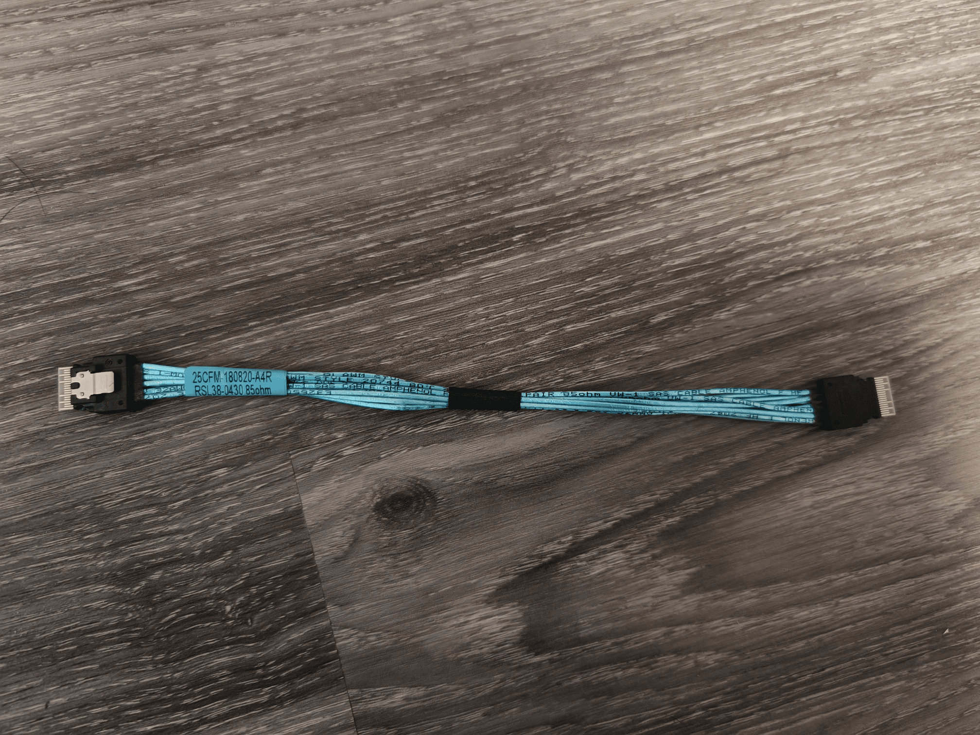

Noch eine frage zu adaptern … Mit der motherboard erhalte ich ein SlimSAS kabel mit der bezeichnung „25CFM-180820-A4R RSL38-0430 85 Ohm AX6 10/DEC/20“. Kann dieses kabel für einige PCIe x4 adapter verwendet werden?
Mach mal, dann gehe ich auch auf 128, 64 fühlt sich so.... "wenig" an :d
So, 128GB sind seit gestern verbaut. Wie schon anzunehmen, funktionieren auch diese nicht out of the box mit allen 4 Modulen, sondern werfen im Memtest ECC Errors. Auch gehen diese, wie schon bei einigen anderen Modulen hier im Thread erwähnt, nicht auf 1866MT/s herabzustellen, das Board startet stur wieder mit 2133.
Ich habe allerdings folgenden Werte aus diesem Post eingestellt und damit laufen Sie seit knapp 16h ohne Fehler im Memtest. Nächster Test wird mit jeweils einem Wert wieder auf AUTO sein um dann zu schauen ob wirklich alle Settings so nötig sind oder weniger auch schon reicht. Wenns allerdings so läuft bin ich zufrieden, und 128GB für 72€ sind schon ne Ansage (Versandkosten mal außen vor gelassen).
