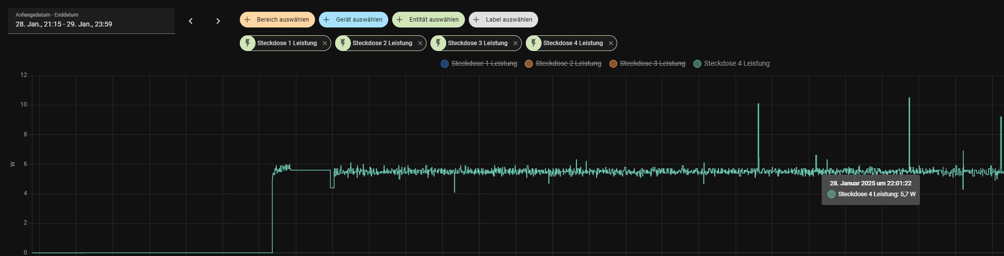

Sind irgendwie nicht ganz 10W fürs IPMI :hmm:
