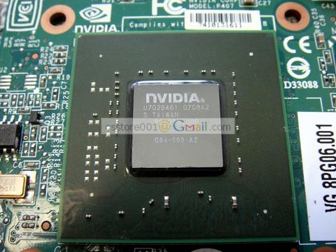

ok, nur muss man nur noch wissen welcher chip genau es ist..
hat da jemand ne idee?? da wo g-force draufsteht??!!
Soviel ich gelesen habe hat das R70 eine GeForce 8600M GS. Da sollte auf dem Chip nVidia (und eventuell GeForce) sowie G84 oder so draufstehen.
So in etwa LINK
Und daneben / rundherum sollten 2 - 4 RAM Chips sein die wie die anderen hier schon erwähnt haben Hynix, Samsung, Infineon, Quimoda oder sowas draufstehen haben.
Am Besten wäre es nur diese Chips und eben die GPU zu erhitzen.

8600m gs graka.. na ich warte bis samsung sich meldet und dann baue ich mainboard aus und werde mit dem heissluftfön erhitzen.. davor stelle ich noch n bild vom mainboard rein damit ich auch die richtigen teile erhitze ; )
na ich frage mich eins, war der grafikchip nicht genug warm um diese bleikugelchen schmelzen zu lassen??!! :)
Mit dem Heissluftfön aufpassen daß es nicht zu heiss wird. Die Dinger schaffen oft bis zu 500°C :eek:
Doch der war bestimmt heiss genug - nur genau das wird das Problem gewesen sein. Wie Micha_x87x schon sagte dehnen sich bei höheren Temperaturen die Materialien wohl leicht aus und ziehen sich dann beim Abkühlen wieder zusammen. Und hier ist halt die Gefahr daß irgendwo der Kontakt verloren geht weil das Material etwas rissig werden könnte.
Notebook Grafikchips werden oft wegen der kleinen schwachen Kühlung ziemlich heiss und da kann das schon mal passieren. Bei Grafikkarten ebenfalls.
