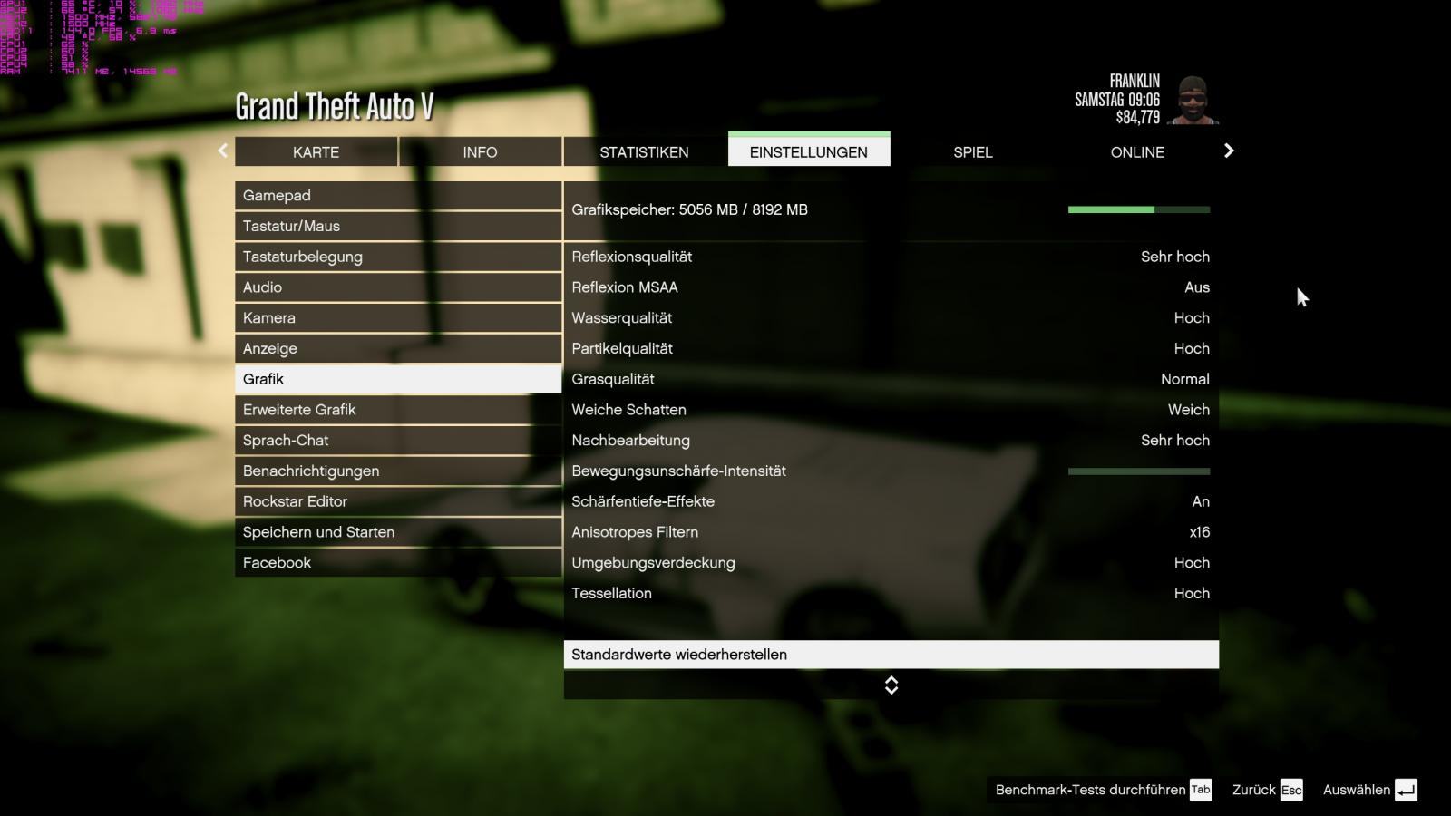

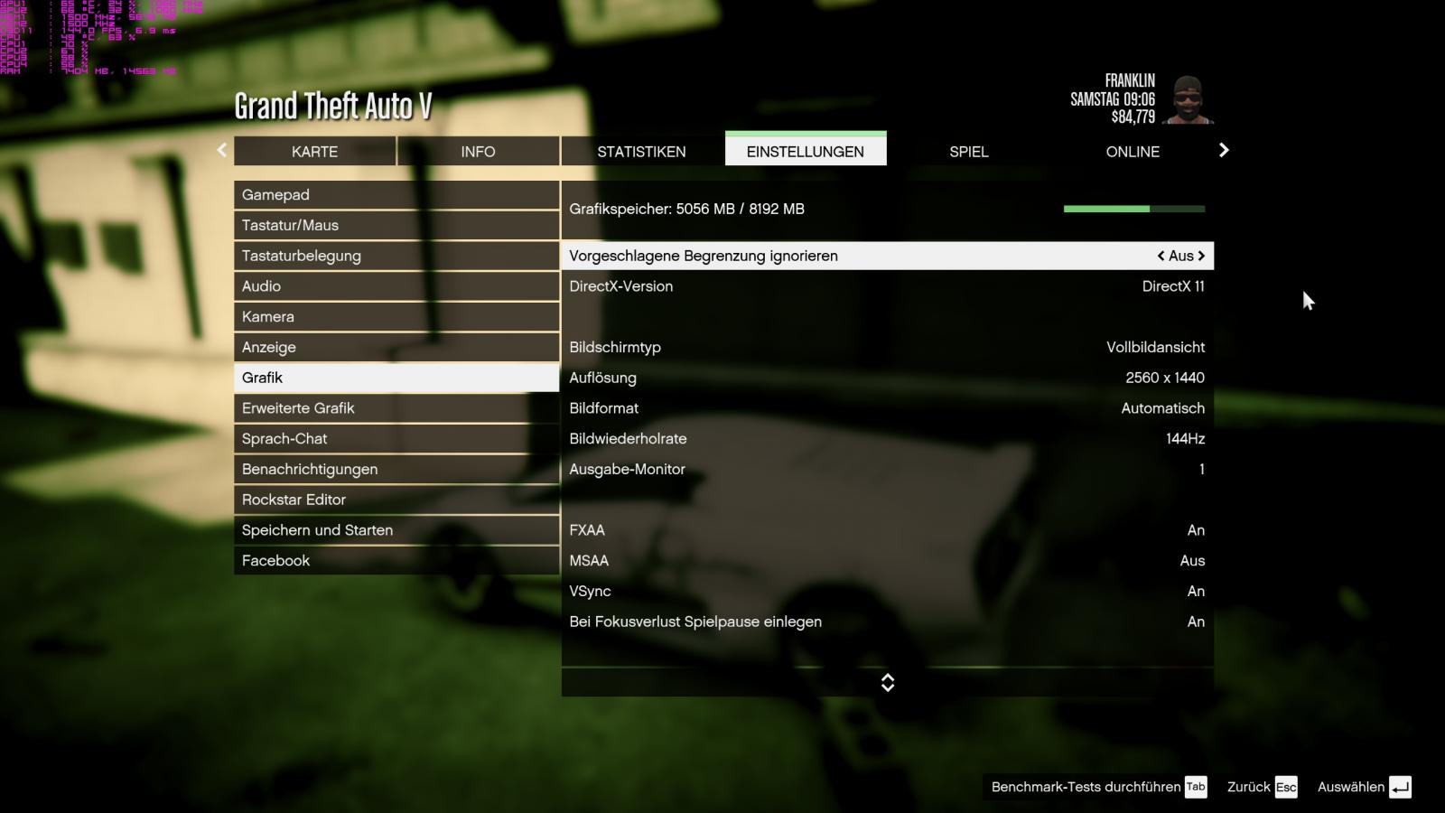

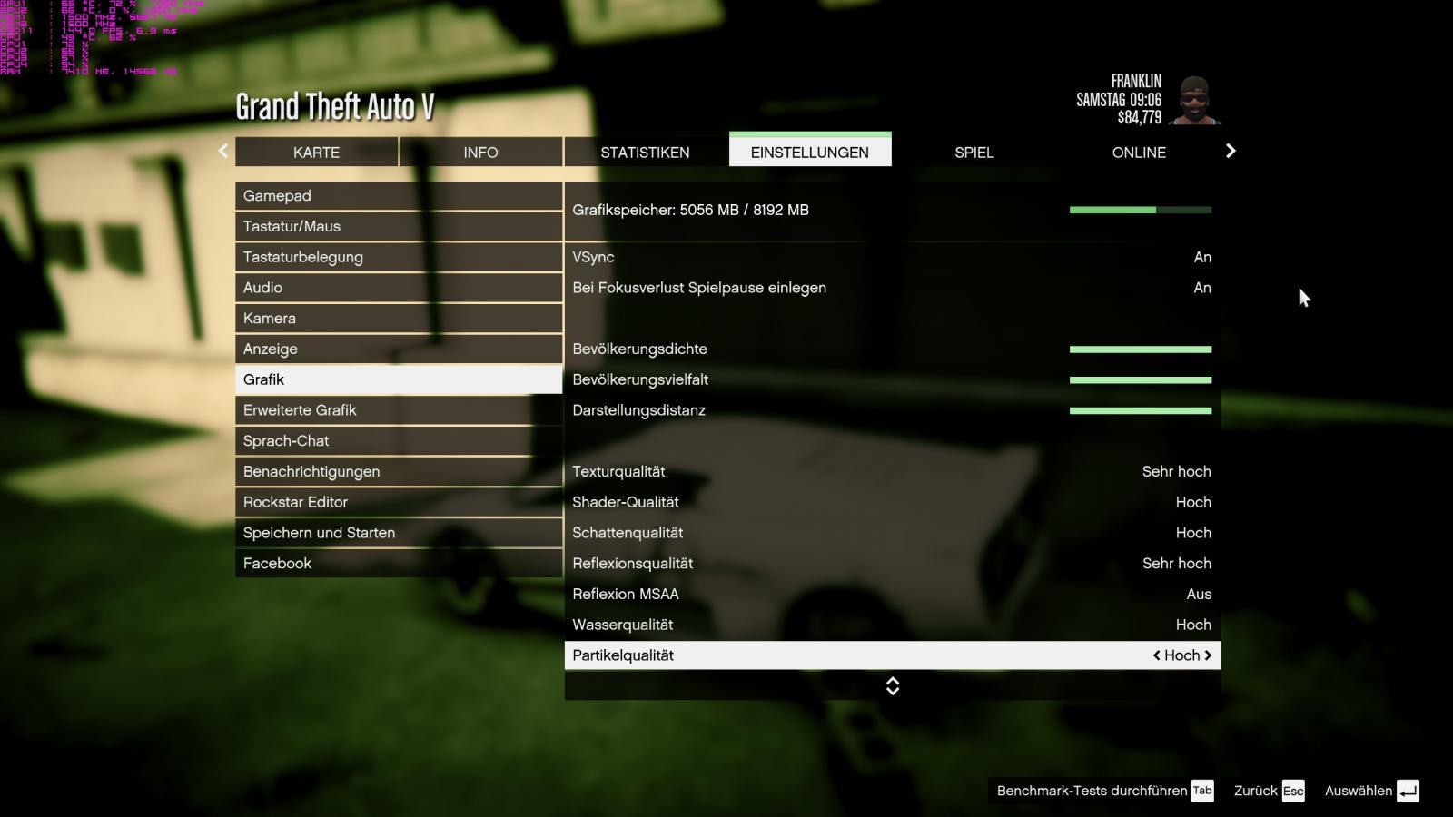

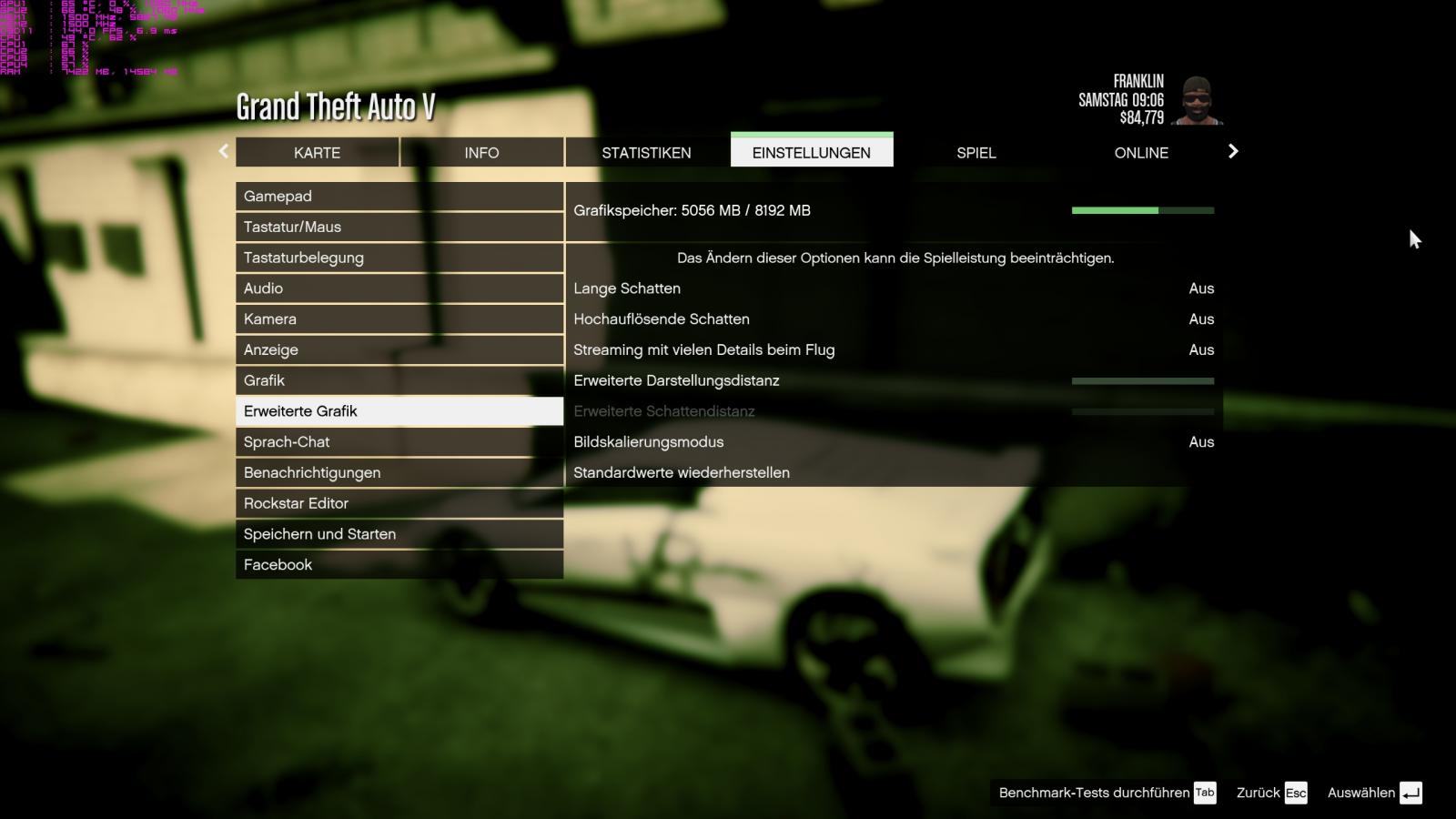

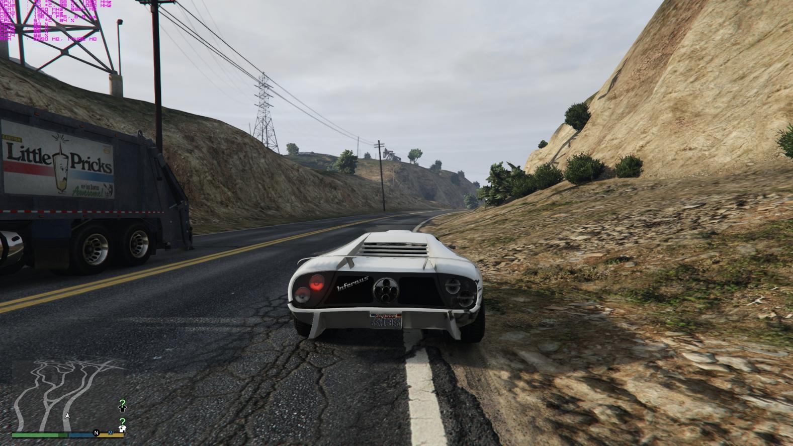

So Boyz!
Settings:

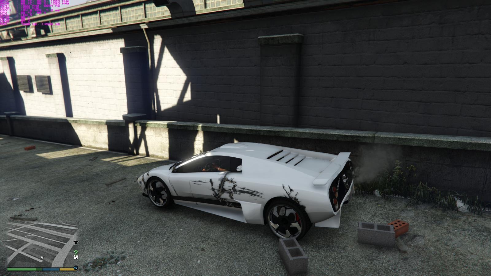

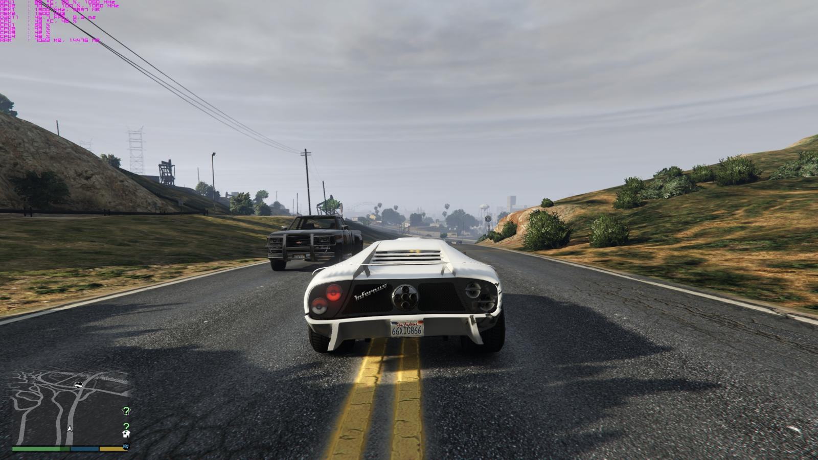

Und hier noch zwei Szenen. Vielleicht erkennt ihr da ja was drauf... :X
High FPS:
Low FPS:
High FPS:
Low FPS:
Helft mir :d
Es sind, dank Tool jetzt erkennbar, tatsächlich massive und weniger massive Framedrops die das ruckeln auslösen.
Hm, bei den LOW Fps Bildern hast du halt immer bissl Fernsicht. Da du aber erweiterte Darstellungsdistanz schon auf komplett niedrig hast wundert mich das auch..
Ansonsten zeigt mein Rechner in dem Spiel ja auch die Muskeln! Die FPS gehen für die Einstellungen ja voll i.O. - aber die Drops gehen gar nicht! TW3 hat eine viel anspruchsvollere Grafik auch mit massiver Weitsicht -> keine Drops. Aber auch nicht so hohe Average FPS. Ich will einfach dass das blöde GTA richtig läuft und ich es genießen kann!
Achja, das sind auch wirklich nur kurzzeitige Drops. Eine Sekunde nach dem Shot habe ich auch mit Weitsicht ~130fps...
Also das Witcher 3 ne aufwändigere Grafik hat sei mal dahingestellt. Und mehr Weitsicht sowieso schonmal gar nicht. Du kannst in Sachen Weitsicht und Detailreichtum kein Game mit GTA 5 vergleichen ;). Das kostet nunmal massig Performance.
Diese kurzzeitigen Drops stufe ich aber schon fast als normal ein bei dem Spiel.^^
