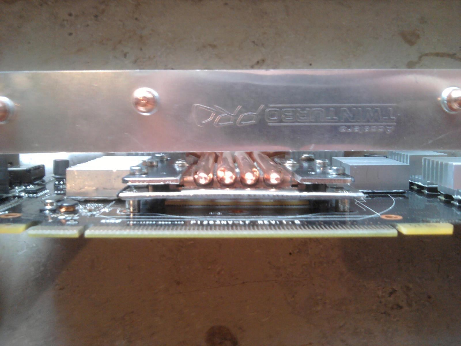

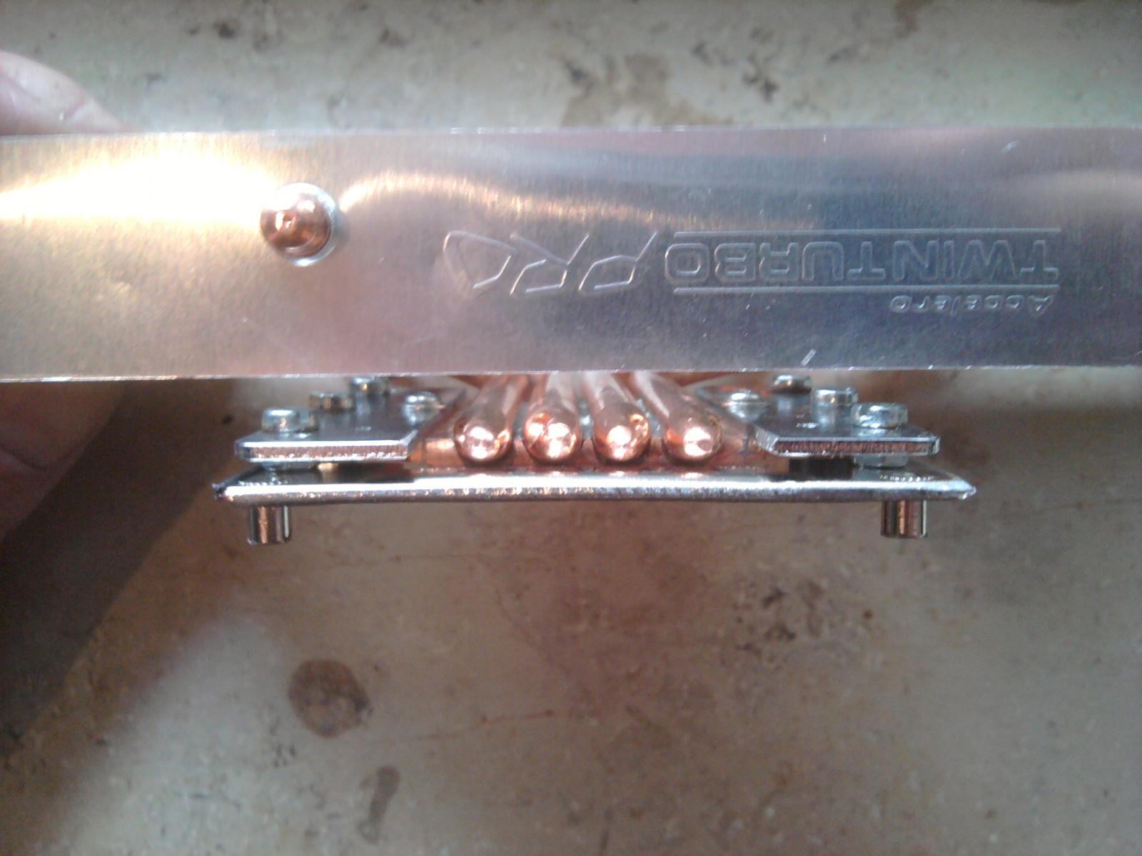

Danke, komm vllt drauf zurück! Was mich bisschen stutzig macht ist die kleine Auflagefläche...is die ausreichend für die grosse Fläche des hs?

fürn ganzen hs nicht,aber für den DIE schon.der ist kleiner als die kühlplatte!hab damals mir extra ne bild einer geköpften 470 angeschaut.
die kühlplatte vom twinturbo II ist noch kleiner.

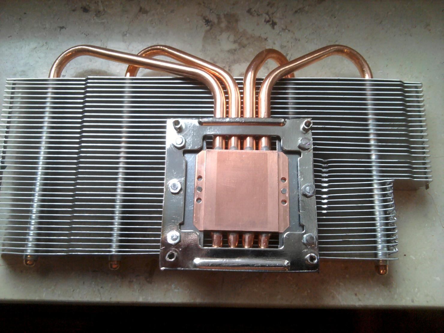

wollte mir jetzt den extreme zulegen...nur wollte ich ganz gern wissen ob da die grundplatte des ori kühlers dann noch passt? also falls es überhaupt jemand weiß
