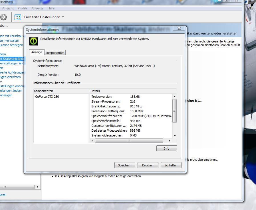

Das ist ja der knaller,ersmal geht die karte unter XP gerade mal bis 760/1520/1200 -obwohl die 810/1620/1200 überall unter vista anzeigt werden,liegen diese wohl nicht wirklich an:motz:
Das bring ja den ganzen Thread ins wackeln,denn die resultate unter Vista scheinen ja nicht wirklich zu stimmen!
evga tool,river tuner,everest,treiber,gpu_z, alle zeigen mir 810/1620/1200 unter Vista an, an den unterschiedlichen treiber wird ja wohl nicht liegen das ich unter XP nicht die gleichen taktraten schaffe oder?
Habe nun unter Vista, Rivertuner anstelle von Evga tool zum OC genommen! gleiches Ergebniss 810/1620/1200 werden auch überall so ausgelesen!
wie viel punkte im 06er hast du denn unter xp?
Da hatte ich mit 725/1450/1200 schon 19544 punkte! mit noch höhere Taktrate hab ich nicht probiert!
Wieviel punkte kriegste denn unter XP mit 760?
Edit: oh.. hätte mal aktualisieren sollen.. das ergebnis halte ich auch für durchaus realistischer.. scheint mir fast so als wenn die karte unter vista mit standardtakt läuft?!?!
Kann auch nicht sein,@Standard habe ich noch weniger punkte (unter vista) sie reagiert ja aufs OC ab 820 produziert sie bildfehler und Speicher macht schon bei 1220 Schlapp!
Würde gerne mal wissen bei Wievielen user das noch so ist, haben aber nicht alle 260/280 besitzer die auch noch Übertakten ein dualboot!
Habe mal ne neuen Thread aufgemacht,damit alle GT200 aufmerksam werden!
danke erstmal Feivel und Roach13 mir wer das mit den Ergebnis mit 3DM06 nicht aufgefallen! und somit geglaubt das ich wirklich diese Taktraten fahren kann
Lässt mir irgendwie keine ruhe,würde gerne ne Erklärung dafür finden
